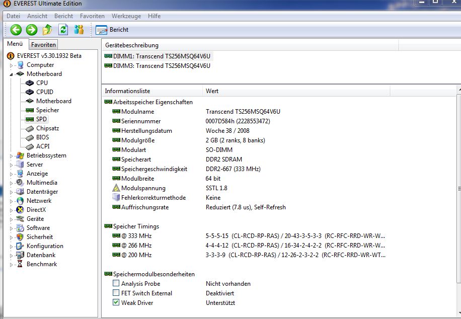

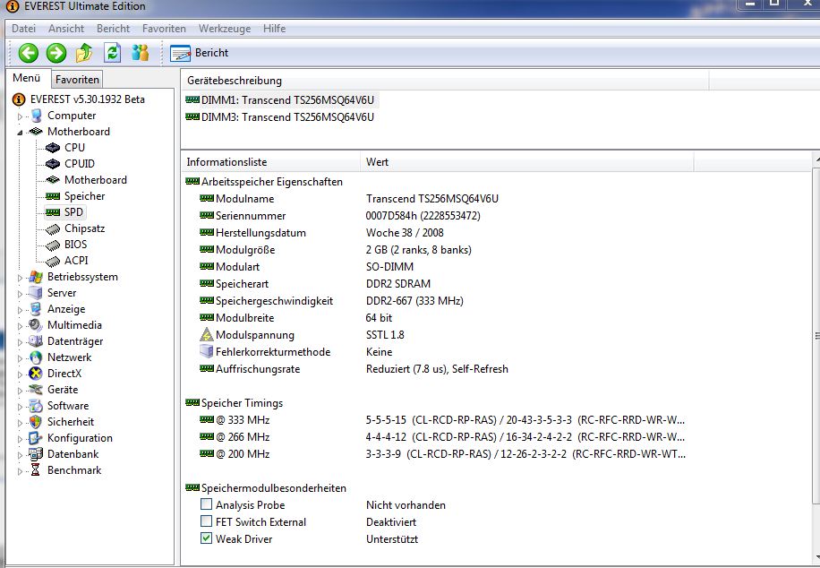

Kann jemand die haargenaue Bezeichnung vom arbeitsspeicher angeben? Welcher eignet sich zur Aufrüstung am besten?
Gruß
Jo, das würde ich auch gern mal wissen. Würde Das MSI EX623 mit DDR3 1066MHZ klarkommen?
natürlich nicht ! es sind nur ddr2 bänke verbaut welche auch nur zu ddr2 speicher kompatibel sind. der chipsatz an sich kommt mit ddr3 speicher klar... aber es ist nunmal nur platz für 2 bänke. und da ddr3 speicher damals noch nicht aktuell war bzw zu teuer war, haben sie sich für ddr2 speicher entschieden.
@dioR_bass siehe bild. du kannst aber auch gerne kingston ddr2-800 speicher nehmen, ist ein wenig schneller...

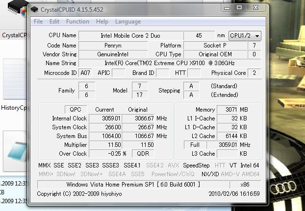

Nen Intel Core 2 Extreme X9100. Das Ding ist echt Hammer!
Trotz des TDP von 44W bleibt der Prozzi im Book erstaunlich kühl. Er ist im Idle und Energiesparmodus "Ausgeglichen" gerade mal 30°C warm bei einer Zimmertemp. von ca. 20°C. Im Load geht er nicht über die 80°C hinaus (was der Pentium doch schon manchmal geschafft hat). Er pendelt sich bei ca 70-75°C ein. Hab grad eine ganze Weile Colin McRea Dirt gespielt und hatte null Probleme. Die Temperaturen sind also OK. Vielleicht liegt es auch an der Wärmeleitpaste die da ganz schön was rausholt (Hab die Alpenföhn Schneekanone verwendet).
ja, wärmeleitpaste ist enorm wichtig bei notebooks... aber schön, das das gerät selbst mit solch einer starken cpu klar kommt. hast schon ne idee, wie du den multi ändern willst ? :D

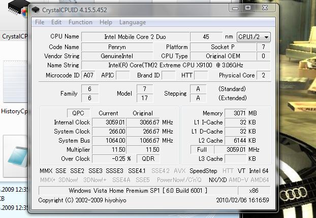

Noch hab ich mich nicht ans Übertakten getraut, wollt erst mal sehen wie sich die CPU mit der Werkstaktung verhält. Aber ich glaube mit dem TOOl CrystalCPUID sollte es funktionieren. Per Bios ist beim MSI nichts zu machen.

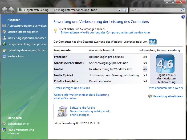

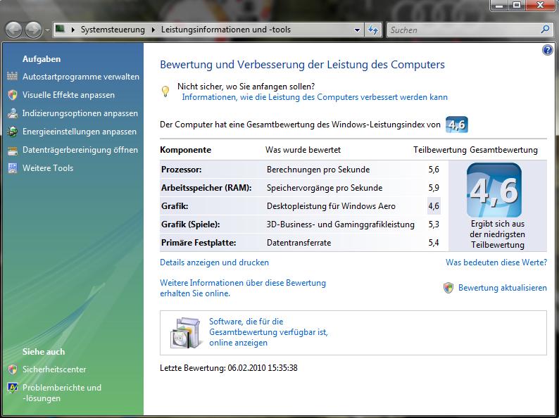

Ich habe im allgemeinem das Gefühl, dass Vista mit der neuen CPU ausgeglichener/flüssiger läuft als mit dem Pentium Dual. Die Leistung in der Systembewertung hat sich beim Prozessor und dem Arbeitsspeicher auch deutlich verbessert. :D

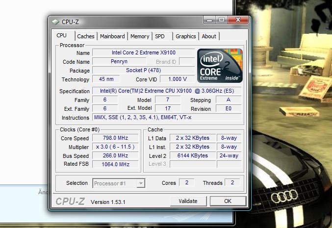

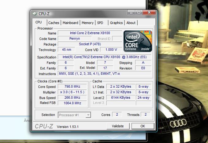

Bis jetzt läuft der ohne Probleme. Die Temperaturen werden sowohl von HWMonitor wie auch von CoreTemp ohne Probleme (und Abweichungen der beiden Tools voneinander) ausgelesen.
Bei CoreTemp wird der X9100 zwar als X9000 erkannt aber alle weiteren Angaben wie Taktfrequenz und Multi sowie Spannung werden richtig erkannt. Vllt. sollte ich einfach eine aktueller Version des Tools installen damit der CPU endlich den richtigen Namen bekommt. ;)

Hier noch ein paar Screenshots:
