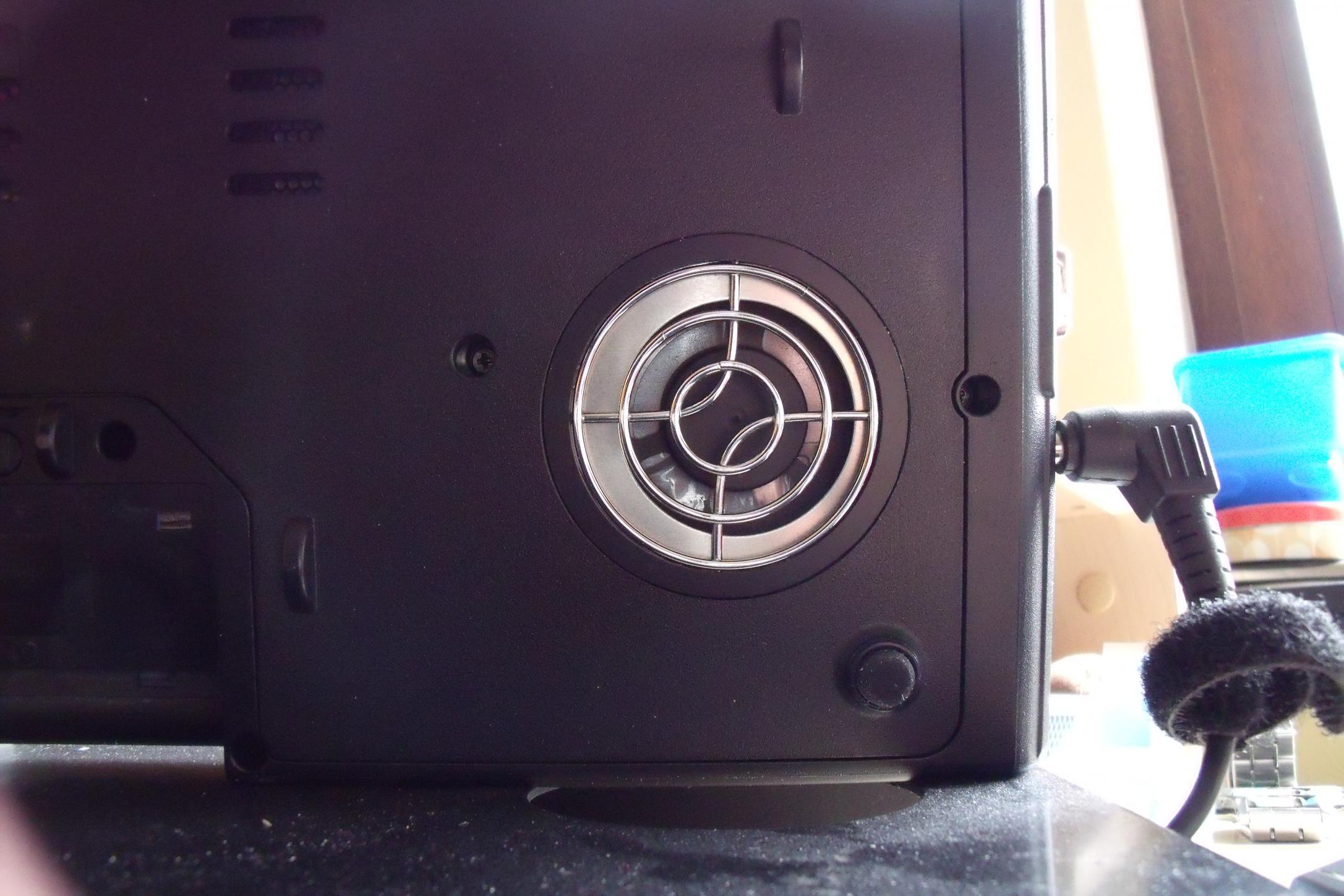

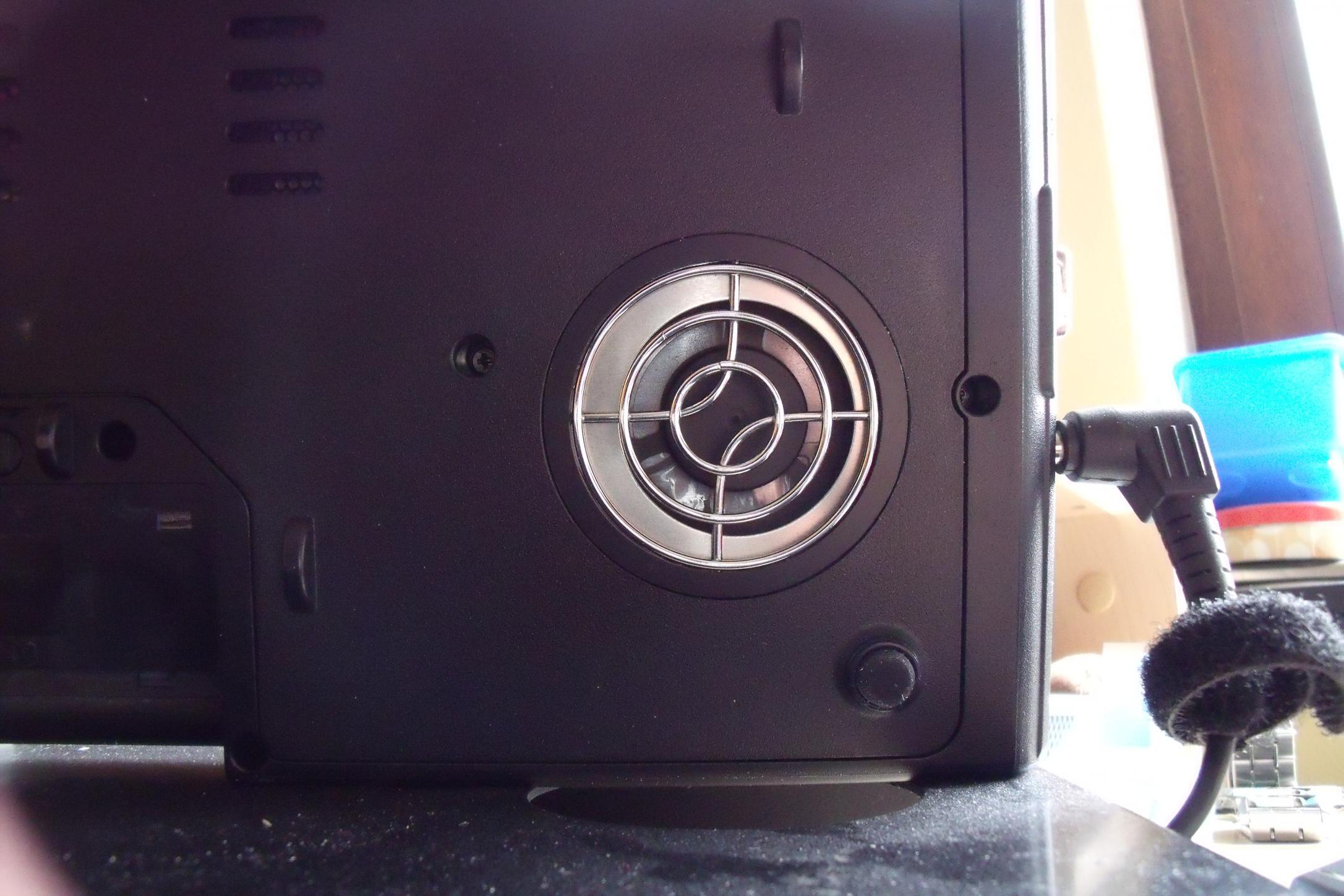

Ich weiß die Frage hört sich dumm an, aber woher bekomme ich so ein Gitter fürs Lüftermod?
baumarkt. kostet ca. 3-5euro, für 50x30cm :D
befestigt habe ich es mit recht dünnem panzertape. sieht zwar scheisse aus, erfüllt aber seinen zweck. heisskleber ist an dieser stelle ungünstig, da es dort zu warm wird.
Man kann auch eine alte Lüfterabdeckung (z.B. aus einem alten Netzeil) nehmen und sich das zurecht schneiden.
Hatte bei mir aber die Möglichkeit den Ring zu drehen auf der Arbeit. Leider passte ehemalige Lüfterabdeckung zur vorhanden Lochgröße nicht, also musste ein Adapter her^^
Habe das geändert, weil dieses Lochblech den Luftzug zu ca. 50% mindert, und je schneller der Lüfter drehte, desto lauter wurde das Ansaugen der Luft.
Jetzt zieht der Lüfter zwar ohne Staubfilter, aber das korrigiere ich auf Dauer noch, wenn es dem kleinen zu staubig wird^^
Foto wurde im laufenden Betrieb gemacht :king: deshalb seht ihr den Lüfter nicht^^

naja, dafür hast du nun aber mehr angriffsfläche für irgendwelche gegenstände, die in die lüfterschaufeln gelangen können.. z.b. bettdecke oder nen stoff von den sachen die man an hat, wo das gerät ggf. drauf liegt etc :)
einen staubfilter habe ich auch nicht weiter, auch mit dem gitter nicht. ich reinige es einfach alle 4-6 monate (kräftig reinpusten von hinten reicht mittlerweile)
also angriffsfläche, jain^^
habe mir ja einen laptopständer gebastelt, da kann so erstmal nichts dran kommen, dann habe ich fürs bett etc. eine art laptop kissen mit festen standteil (von ikea)! und ansonsten weiß ich ja das da was reinkommen könnte, also pass ich ja auf^^
aber es ist soooo leise :evillol:
ja meins ist auch angenehm leise. vorallem schlafe ich direkt neben dem gerät, das steht meist aufm nachttisch und läuft durch... :D
