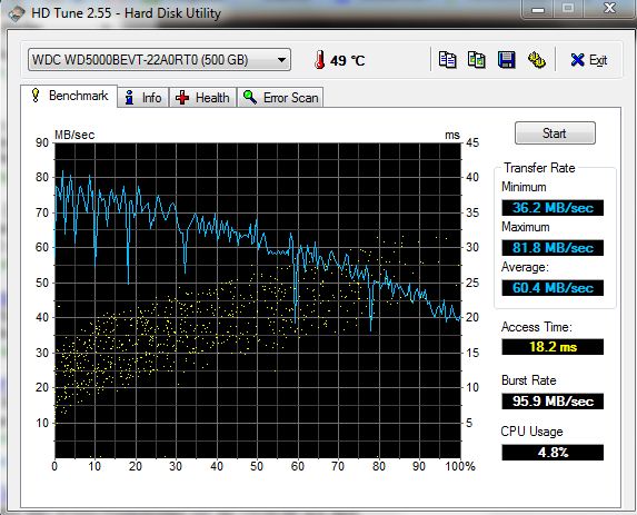

Könnt ihr einen HDTune Speedtest machen? Ich bin schon länger am überlegen ob ich die Platte wechseln soll, wegen den "langen" Ladezeiten.
Hier ist grad eine FUJITSU_MHZ2320BH_G2 drinne.
anbei ein Speedtest von meiner WD Scorpio Blue 500GB. Das Gerät läuft seit nen paar Tagen durch und steht z.Z. aufm Bett, daher ist die Temperatur "normal" :)

Ich meinte eher die Health Wert und nen Error Scan, aber KEINEN Quickscan!

Also ich sehe da 4 rote Punkte, die da nicht hingehören...
Okay... die sehe ich allerdings auch :) Kann es also an der Platte liegen? kann man diese noch retten oder muss ne neue rein? Würde dann im gleichen Zuge das Bluetooth nachrüsten wollen.
Gruß
Ps: P8600 für 90€ gebraucht aber top Zustand empfehlenswert/lohnenswert?
Selbstverständlich hat die Platte einen Schaden erlitten. Das Display wurde nunmal enorm stark zugeklappt, wodurch Erschütterungen entstanden sind und der Lesekopf aufgesetzt hat, wenn das Notebook noch an war..., die HD ist nicht mehr zu retten...
