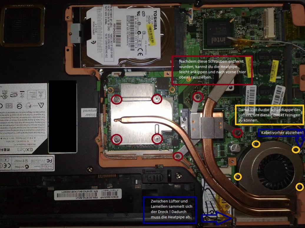

Aber erstmal solltest du dein Gerät schnellst möglich reinigen... denn deins scheint sehr verdreckt zu sein. Entweder du öffnest es, befestigst den Lüfter und pustest von hinten mit Druckluft in den Luftauslass, oder du löst die 7 Schrauben von der Heatpipe und reinigst diese denn komplett... Dazu habe ich damals schonmal was vorbereitet, da die Frage des reinigens schon des öfteren gekommen ist. Schaue dir einfach mal meinen Thread über das EX623 an: https://www.computerbase.de/forum/threads/msi-ex-623-3443vhp.506960/ denn die Sache mit der Kühlung wurde mittlerweile geklärt... 1. Wärmeleitpaste auswechseln (5-10Euro) 2. CPU gegen ein P Serie Model austauschen (ca. 100Euro) 3. dem Lüfter mehr Luft verschaffen (5 Euro + handwerkliches Geschick) bei Punkt 3 sollte man aber wissen, was man macht, denn basteln am Chassie sieht MSI nicht gerne.

Verdreckt ist der Laptop eigentlich nicht, hatte ihn vor gut 2 Wochen schonmal auf, weil ich ebenfalls dachte, der muss doch total verdreckt sein. Aber Fehlanzeige...

Den Dreck siehst du nicht, den siehst du erst, wenn die Heatpipe ab ist UND die 4 kleinen schrauben von der Lüfterabdeckung ab sind (auf dem Bild in gelb gekennzeichnet), weil dann kannst du den Lüfter runterklappen und genau dort sammelt sich der Dreck, zwischen Lüfter und Heatpipe (der Dreck wird angesaugt und kommt nicht durch die dünnen Lamellen der Heatpipe). Wenn der Lüfter ein wenig rasselt, was leider normal bei der EX Serie von MSI ist, besorge dir WD40 Öl und verpasse dem Lüfterlager 2 Spritzer, wenn du den Lüfter schonmal auf hast.

Dank deiner Anleitung konnte ich den Staub entfernen! :)
Hat sich genau hinter dem Lüfter in den Lamellen befunden, hast recht. Von aussen hat man da garnix gesehen.
Jetzt brauche ich halt noch neue Wärmeleitpaste, die sah nicht mehr gut aus. Aber im Moment kann ich es halt nicht ändern..
