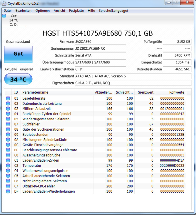

Check mal die Festplatte mit Crystal Disc Info. Hört sich sehr danach an.
Hab ich gemacht: der Gesamtzustand ist gut. (frisch nach dem ersten Hochfahren heute)
Trotzdem mal bitte ein Bild vom Ergebnis hier hochladen. Ich nehme an der Laptop ist noch so wie in deinem Link unverändert?

Ja, es ist noch alles unverändert. Die GTX 850M ist verbaut. Ergebnis siehe Anhang.

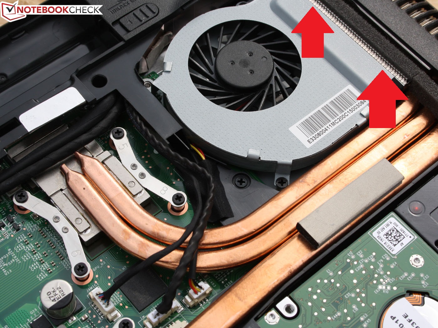

Dein Gerät ist einfach nur verstaubt und bekommt nicht genug frische Luft. Entferne die Revisionsklappe, baue die Heatpipe samt Lüfter aus und reinige diesen. Des weiteren solltest du für GPU und CPU neue frische Wärmeleitpaste verwenden. Danach wird es keine Probleme mehr geben.

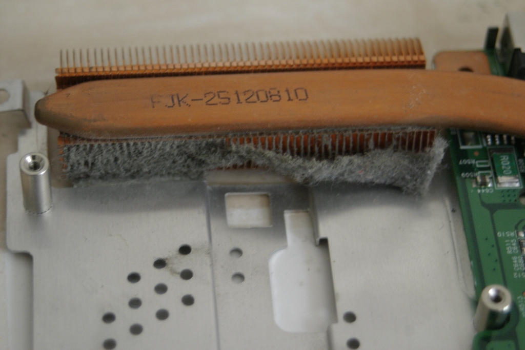

Die Rotorblätter selber verstauben auch erst, wenn die Heatpipelamellen richtig zu sind. Das Problem der meisten Notebooks sind verstaubte Heatpipelamellen, wodurch der Lüfter keine warme Luft mehr nach aussen befördern kann und diese dann im System bleibt. Um an die Lamellen
Hier mal ein Beispiel. So sehen die meisten Lamellen bei normaler Nutzung nach ca. 2 Jahren aus:
