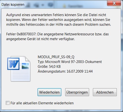

Hallo Liebe Gemeinde,
Ich bin seit letzter Woche stolzer Besitzer eines MSI GE70 2PE Apache Pro Gaming Notebook und bin schon der Verzweiflung nahe.
Ich habe folgendes Problem, wenn ich Daten von der Externen Festplatte (Western Digital My Book Essential 4TB 3.5" USB3.0) auf das Notebook ziehe oder umgekehrt, stellt sich die Festplatte nach ein paar Sekunden aus und wieder an und wird neu eingelesen. Die Übertragung ist Abgebrochen und es erscheint ein Fehlercode.
Danach ist die Festplatte nicht mehr zu verwenden und steht nur noch als "Unknown device" im Gerätemanager.
Mir bleibt nichts anderes übrig als die Festplatte dann vom Notebook und vom Netzteil zu trennen um sie wieder benutzen zu können.
Das Problem Tritt nur bei den USB 3.0 Schnittstellen auf, die 2.0 Schnittstellen laufen einwandfrei!
Ich bin mir Sicher das das Problem bei dem MSI Notebook liegt, weil ich die Festplatte ohne Probleme an meinem alten HP Pavilion dv7 Notebook verwenden kann, welches ebenfalls 2x USB3.0 Schnittstellen besitzt.
Ich habe bereits die Festplatte auf dem Gerätemanager deinstalliert und beim erneuten verbinden wurden alle Treiber Korrekt installiert.
Dann habe ich im Bios schon USB Einstellungen verändert, das das Problem ist geblieben.
USB Modul Version im Bios ist 8.10.28
und die MSI IN-Bios Update Version 1.2
Ich bin für jede Hilfe, jeden Tipp oder sonstiges sehr Dankbar!
Schöne Grüße aus Dortmund

Es gibt keine Treiber für die USB Platten, allenfalls für Zustatzfunktionne wie diese Backupknöpfe. Das Problem der Verbindungsabbrüche bei USB3 Speichern ist lange bekannt und es liegt vor allem an xHCI 0.96 <> xHCI 1.0 Inkompatibilität bzgl. der Energiesparoptionen, denn die UX states wurden erst bei xHCI 1.0 eingeführt und waren im Entwurf des xHCI Standards (0.96) eben noch nicht vorhanden. Gerade Win 8.1 macht davon intensiv Gebrauch und daher kommt es da öfter zu dem Problem , während es unter Win7 kaum zu Problemen kommt. Schau mal hier rein, da sind auch ein paar mögliche Lösungsansätze aufgezeigt. Oder man versucht die Energiespareinstellungen nach dieser Anleitung zu deaktivieren.
