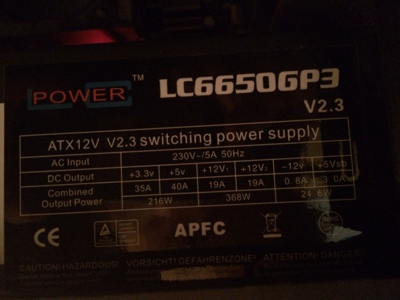

650W Netzteil 80Plus (Allerdings ist es was komisch- 650W steht in der Produktbeschreibung, auf dem Netzteil selber steht aber nichts davon, nur eine Tabelle mit Ampere und Watt-Vergleichen).

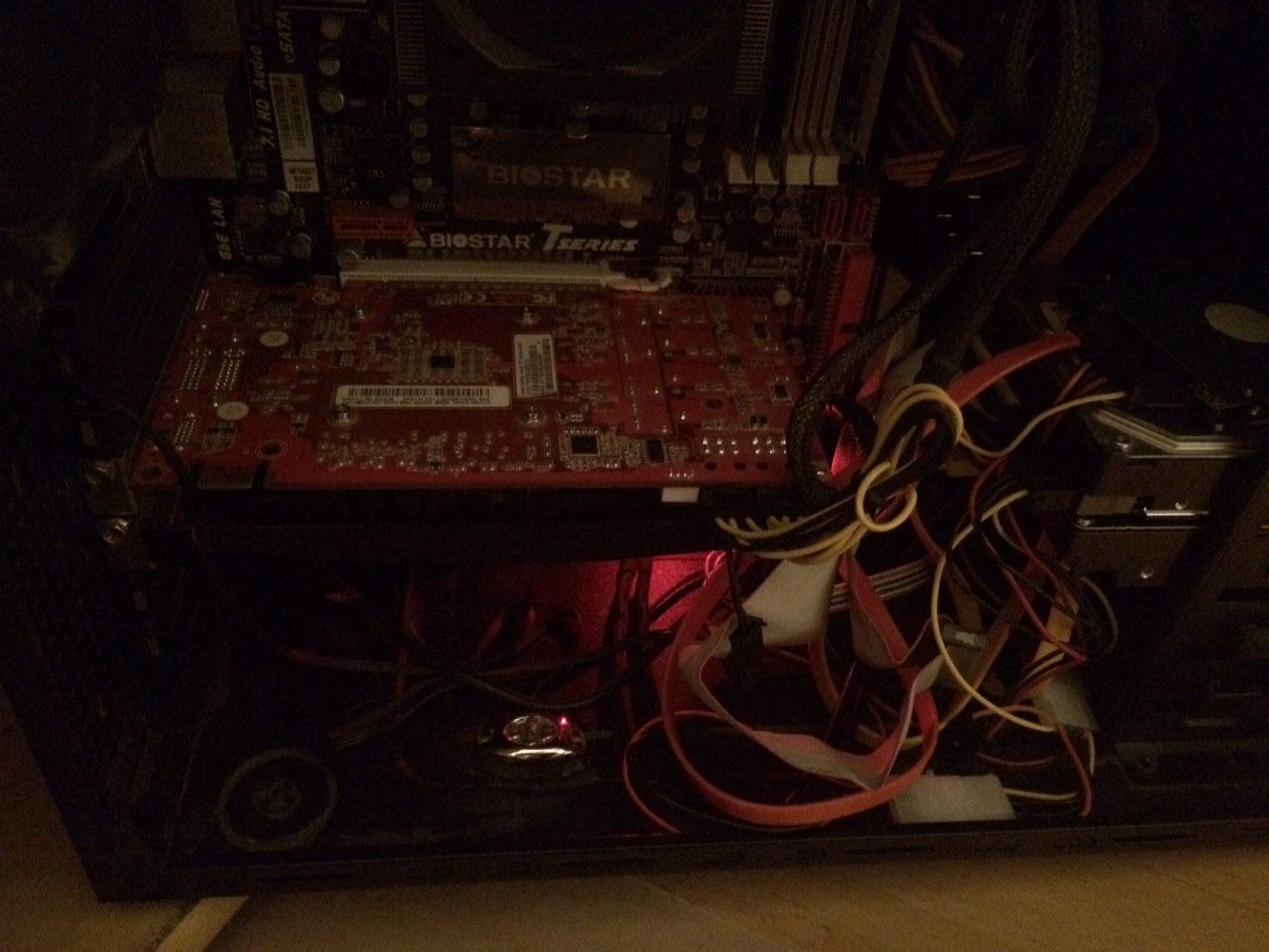

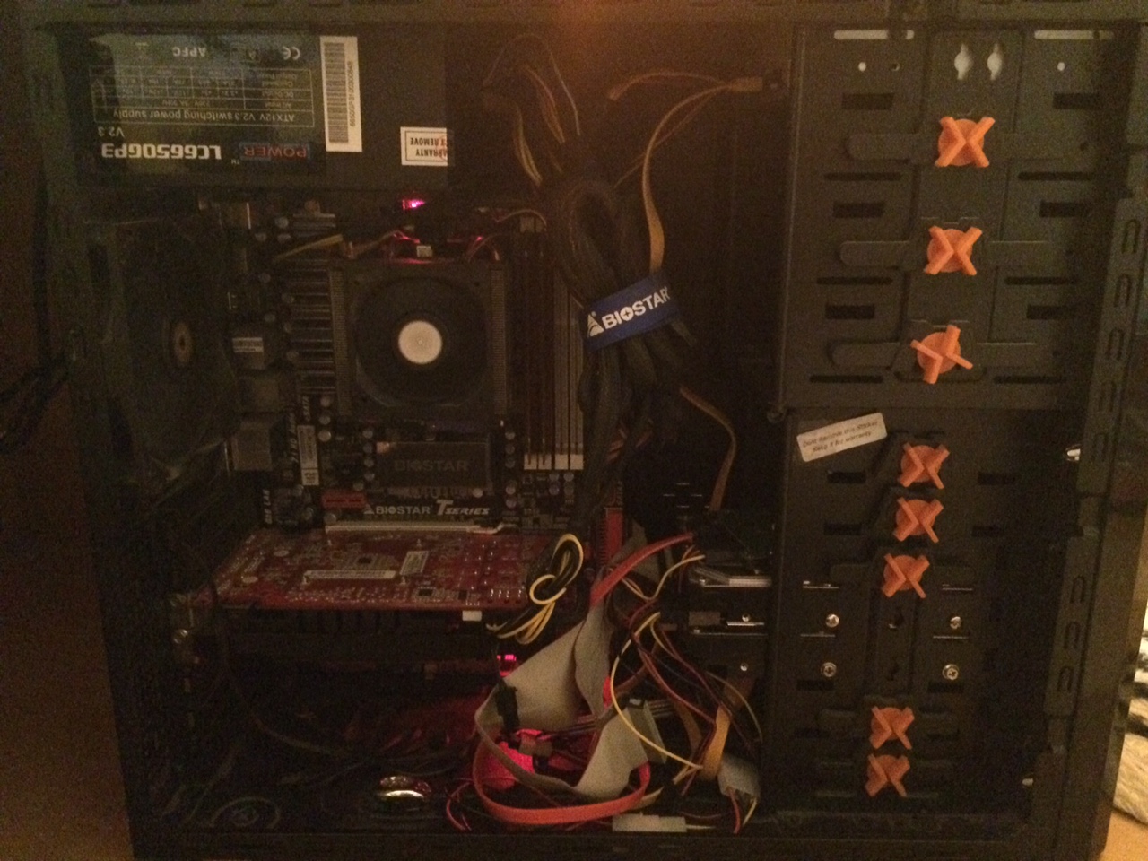

@TE bitte stell doch ein Foto von dieser Ampere und Watt Tabelle rein.
Ein Foto vom Gehäuseinnenleben wäre auch gut, um den Platz abschätzen zu können.

Bilder sind angehangen.

- Entsorge das Netzteil gleich mit !
- Dein Gehäuse hat ein kleines Kabelmanagement auf der rechten Seite, versuche (falls du es behältst) dort die Kabel zu verstecken.
- Denk an einen ordentlichen CPU-Kühler (Macho, Himalaja o.ä.)

Generell sieht das Kabelwirrwarr schon schlimm aus, das alte LC Power Netzteil sieht auch nicht vertrauenerweckend aus, dh. es reicht vermutlich für eine moderne Grafikkarte >750TI nicht aus. Das Beste wäre es wohl wirklich alles auszutauschen.
