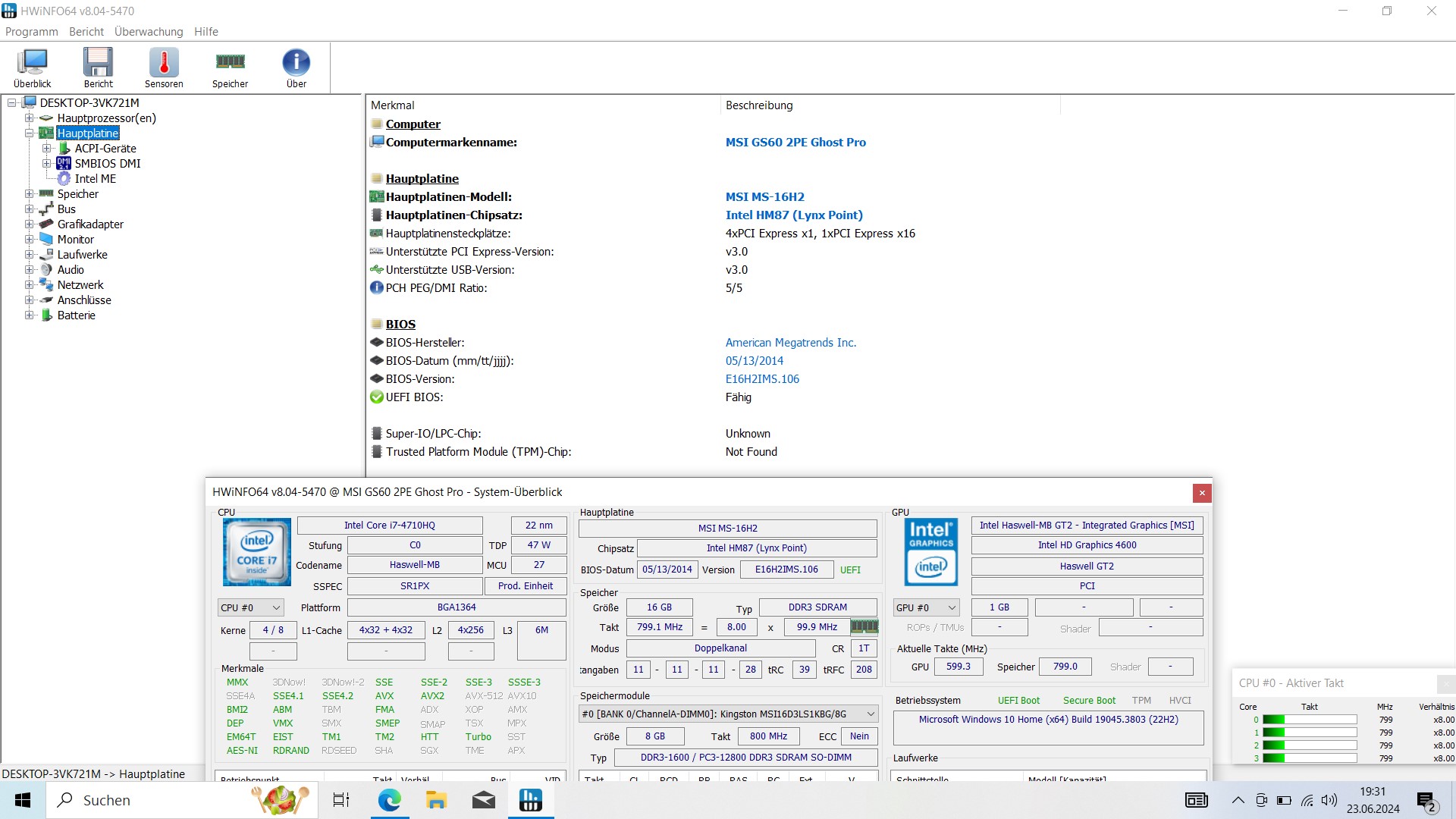

BIOS-Version lt. HWINFO64:
E16H2IMS.106 vom 13.05.2014
BEI EC-Firmware stehe ich gerade etwas auf'm Schlauch. Was ist damit genau gemeint?
Der Embedded Controller (kurz EC) übernimmt die Steuerung diverser Sachen ausserhalb des Betriebssystems, wie z.B. die Keyboardansteuerung. Dafür gab es damals noch eine extra Firmware. Bei aktuellen Geräten wird diese mit dem Bios zusammen geflasht.
Dein Bios ist noch die Werkauslieferung, die aktuelle Version ist die E16H2IMS.112.
