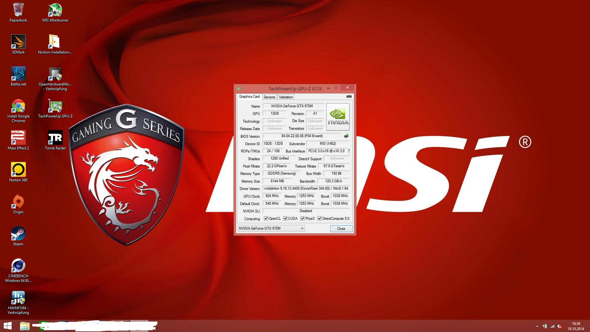

Mach mal nen Screenshoot von GPU-Z. Vielleicht stimmen die Taktraten ja nicht, wäre nicht das erste mal...

Hier der Screen:

Die Taktrate ist für die GTX970M normal.
