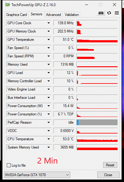

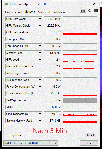

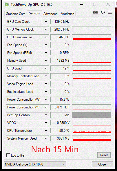

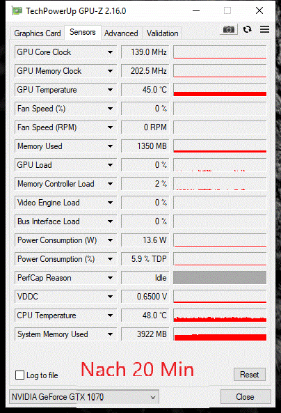

habe am Montag eine nuee MSI GTX 1070 Gaming X bekommen. Was ich nicht einschätzen kan ist das meine Brandneue Karte beim ersten Start leicht verbrannt gerochen hat. Meine Letzte neue Grafukkarte habe ich vor einigen Jahren bekommen und erinnere mich nicht ob das genau so war! Der Geruch ist nach paar Stunden weg gegangen. Entweder ist das bei Ganz neuen Karten am Anfang normal oder ich habe die Karte am anfang zu belastet mit einem Benchmark bis 73°.

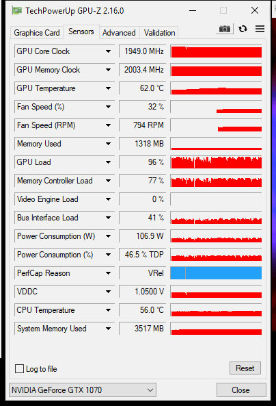

Was mich Wundert ist, dass im Desktop die Karte c.a 43° - 45° hat. In GPU-Z habe ich den Render Test gestartet und habe die temp auf 63° erhöht. Danach habe ich je 2, 5, 15, 20 min ein Foto von GPU-Z erstellt als eine Übersicht der Abkühlung. Nach den 20 min habe ich meinen Rechner c.a 1 Stunde ruhen lasen und es waren wieder 43°.
Im Test von Computerbase steht, das die Karte im Windows-Desktop 35° sein soll.
https://www.computerbase.de/artikel...70-partnerkarten-vergleich-test.56694/seite-2
An was kann das liegen ? Entweder stimmt was mit dem Treiber 417.22 nicht oder an der Karte.

Na und? Hast du das selbe Gehäuse, die selbe Kühlung, die seleb Raumtemperatur, die selbe Abwärme der anderen Komponenten? Wie kommst du darauf, dass hier etwas nicht passen würde?

1. Du hast Deine Karte nicht "zu sehr belastet" - das geht nämlich gar nicht.
2. Manchmal entsteht bei neuen Komponenten in den ersten Minuten ein ungewöhnlicher Geruch. Schmiermittel, Reinigungsstoffe oder was weiß ich verdünnisieren sich.
3. Im CB-Testsystem hat die Karte 35°C gehabt, Du bist bei 43°C. Und? Die Temperatur ist von extrem vielen Faktoren abhängig. Ein kleiner Luftzug kann da alles ändern.
4. Es ist der Karte vollkommen egal, ob sie im Idle nun 30°C oder 60°C hat.
Reaktionen: GTXXTG
Vollkommen normal. Der Lüfter geht ja erst später an. Die Temperaturen sind total unkritisch.
Die 43°C sind absolut unbedenklich und auch im Idle ist alles zwischen 32°C und 48°C [abhängig von Case und Kühlung] völlig im Rahmen.
Lass dir keinen Bären aufbinden, nur weil jetzt ein Duzend Leute tiefere Temperaturen posten.
Du kannst deine Karte gar nicht zu sehr belasten und die von dir genannten 63°C bzw. 73°C Grad unter Last sind ebenfalls das Normalste der Welt.
Auch der ZeroFan Mode heutiger Grafikkarten sorgt für etwas höhere Idle Temperaturen.
Mit deiner Grafikkarte ist offenkundig alles in Ordnung.
Liebe Grüße
Sven
Reaktionen: GTXXTG

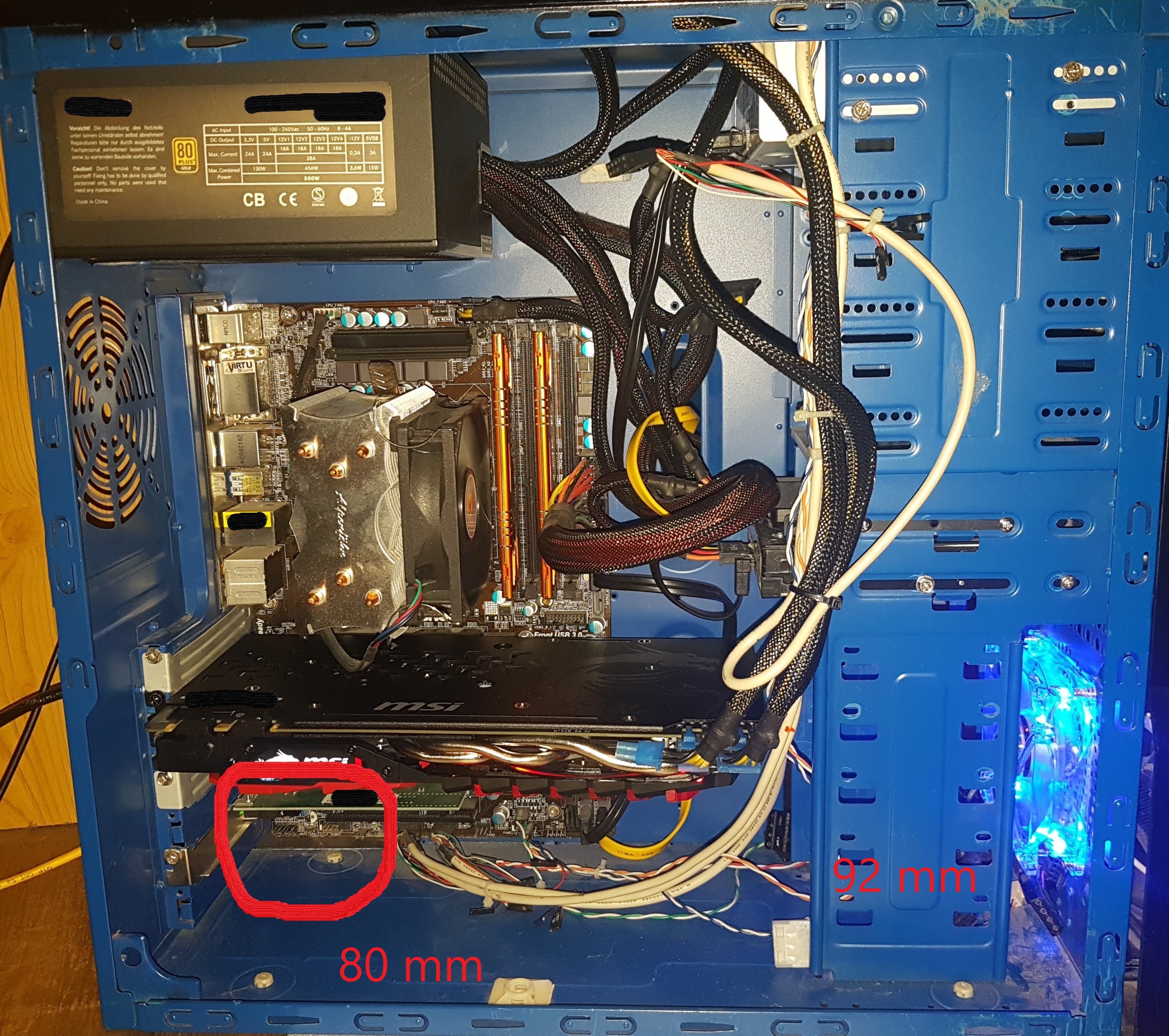

Also wenn dein Gehäuse nur einen einzigen 80/93mm-Lüfter hat der kühlere Luft reinbläst, dann sind die Temps deiner Graka vollkommen normal.
Ich habe Drei 140mm Lüfter die Luft reinblasen.

Hast du denn auch einen Lüfter der die warme Luft hinten wieder raus bläst?
Edit: Ich hab grad zum Spaß mal geguckt, meine 1080 läuft im normalen Desktopbetrieb mit Fan Stop grad auch auf 45° trotz 2*140mm einblasend und 3*120mm ausblasend (auf sehr sehr niedriger Drehzahl allerdings). Das ist überhaupt kein Problem.

@ TE: 80mm- und 92mm-lüfter? was ist das denn für ein uraltes case?

Da gehst Du aber ein bisschen am Sinn der Technik vorbei. Die arme Karte schaltet extra Ihre Lüfter aus, damit Ruhe herrscht und Du baust so kleine Schreihals-Lüfter ein? Das würde mich ja wahnsinnig machen. Wenn Du der Meinung bist, dass Du unbedingt auf die 35°C kommen musst, dann regel die Grafikkartenlüfter manuell so, dass sie auch im Idle mit geringer Drehzahl laufen.
In meinem Rechner schalten sich im Idle ALLE Lüfter (bis auf das im Netzteil) aus. Die Grafikkarte hat dann ungefähr 50°C (was absolut okay ist) und ich habe einen lautlosen Rechner.

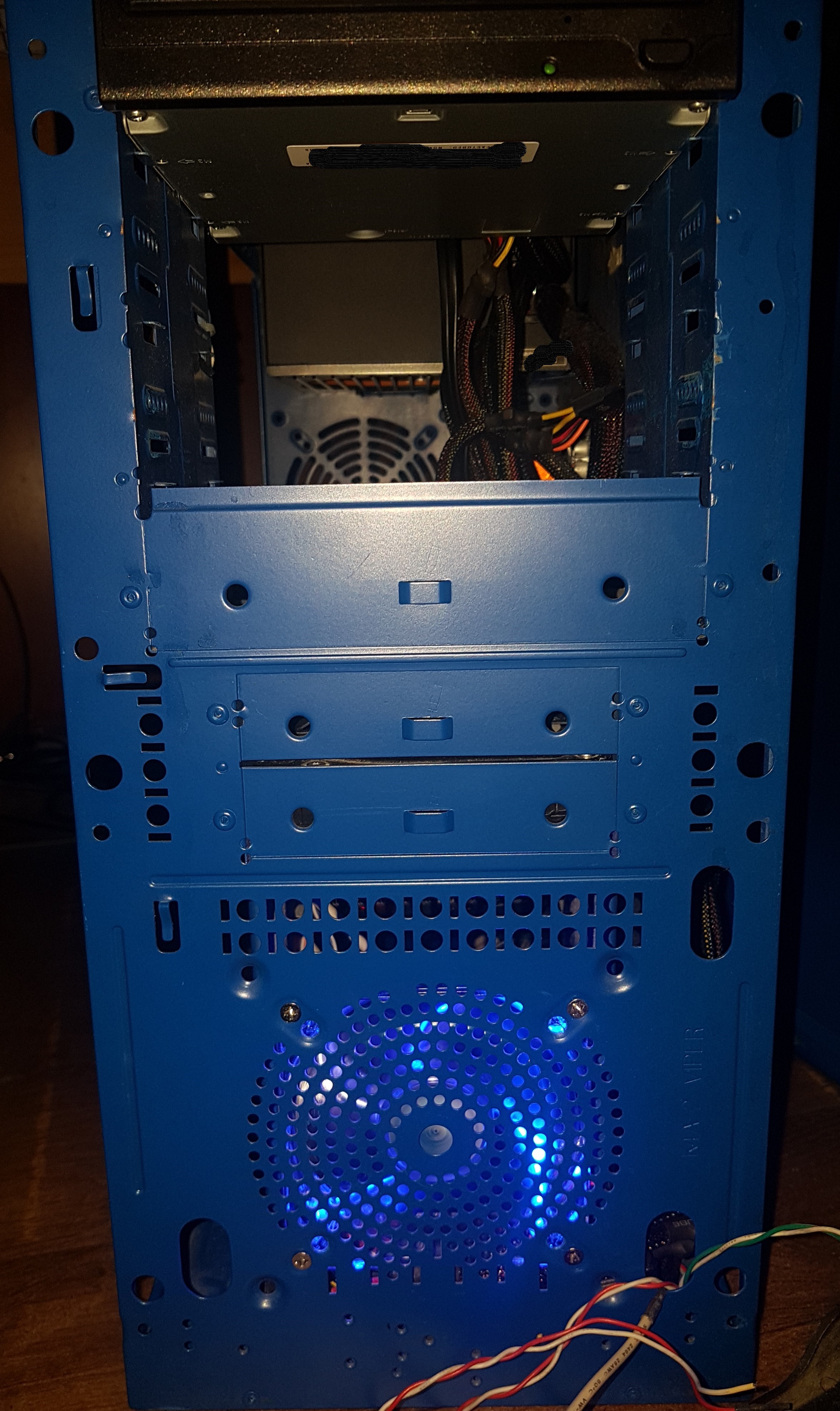

ich frag mal so :D wie kann ich am besten mein AirFlow verbessern ? und Lohnt es sich ebi meinem Gehäuse überhaupt noch.... nicht erschrecken!
Luzifer71 schrieb:
Nur mal als vergleich, ich habe auch Heizung aus und Raumtemperatur liegt bei 20°C. Meine RTX 2080 hat mit stillstehenden Lüftern 36°C.
Wie ist denn deine Gehäuse-Kühlung? Und wie is die Temp der Graka wenn du mal das Gehäuse offen läßt?
Schlicht einfach 92mm Front Höhe Karte und ein 80 mm an Seite auch Höhe Karte. Gehäuse ist ziemlich Alt. Fast alles aus Metall/Dickes Blech keine Ahnung genau. Die Seite mit dem 80mm Lüfter hat etwas Plexiglas.
Luzifer71 mit offene Gehäuse 56 Grad :(

Fan-Stop ist bei mir aktiviert, sprich der Lüfter ist aktuell aus und geht erst unter größerer Last an. An der Lüfterkurve hab ich selbst gar nichts gemacht. Wenn du die Karte nochmal extra kühlen möchtest (was wie gesagt nicht notwendig ist) kannst du die Lüfter per Afterburner auf die niedrigst mögliche Einstellung bringen, damit wenigstens ein bisschen Luft durch die Kühlfinnen geht.
Mit offene Gehäuse c.a 47 - 50°
