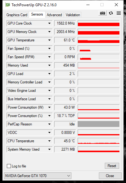

Hallo nochmal,

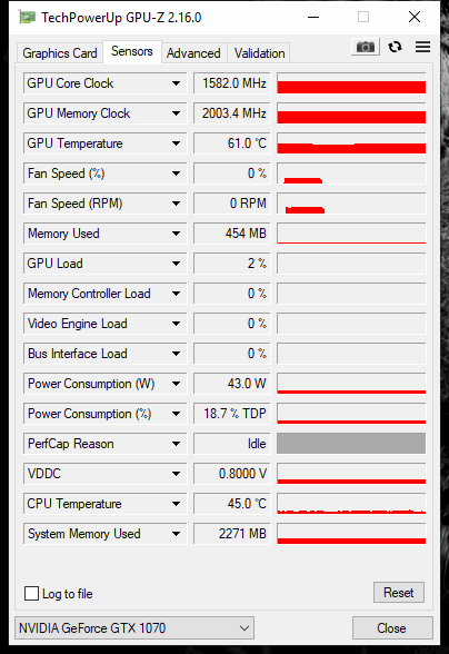

ich glaube da stimmt doch was nicht
Heute nach dem aufstehen habe ich mein Rechner hochgefahren und meine Karte ist die ganze Zeit 58° -60° mit andauerndem Boost
Gestern war das auf jeden Fall nicht so ( Siehe gespottet Bilder von Gestern) Habe es etwas ruhen lasen und Temperatur bleibt gleich
Gestern war ich beruhigt aber jetzt sieht die Sache ganz anders aus
Gestern im Desktop 43° und heute Morgen direkt nach dem aufstehen 60°.
An was kann das liegen?

Denke das liegt am Treiber, älteren mal versuchen, aber vor install...Treiber Reste entfernen.
Vielen Dank paulaner68
Ja lag an dem Treiber. Alles wieder im Grünen Bereich
Man lernt als Newbie immer was neues. Wenn nächstes mal sowas sein sollte, direkt Treiber Aktualisieren!

Das liegt daran, im Screen läuft die Grafikkarte mit 1582 MHz GPU Takt und mit 2003 MHz Speicher Takt, das hat mit Idle Betrieb nichts zu tun!GTXXTG schrieb:Hallo nochmal,
ich glaube da stimmt doch was nichtHeute nach dem aufstehen habe ich mein Rechner hochgefahren und meine Karte ist die ganze Zeit 58° -60° mit andauerndem Boost
Ich habe ja auch die MSI GTX 1070 Gaming X und hier mal wie wirklicher Idle Betrieb aussieht!

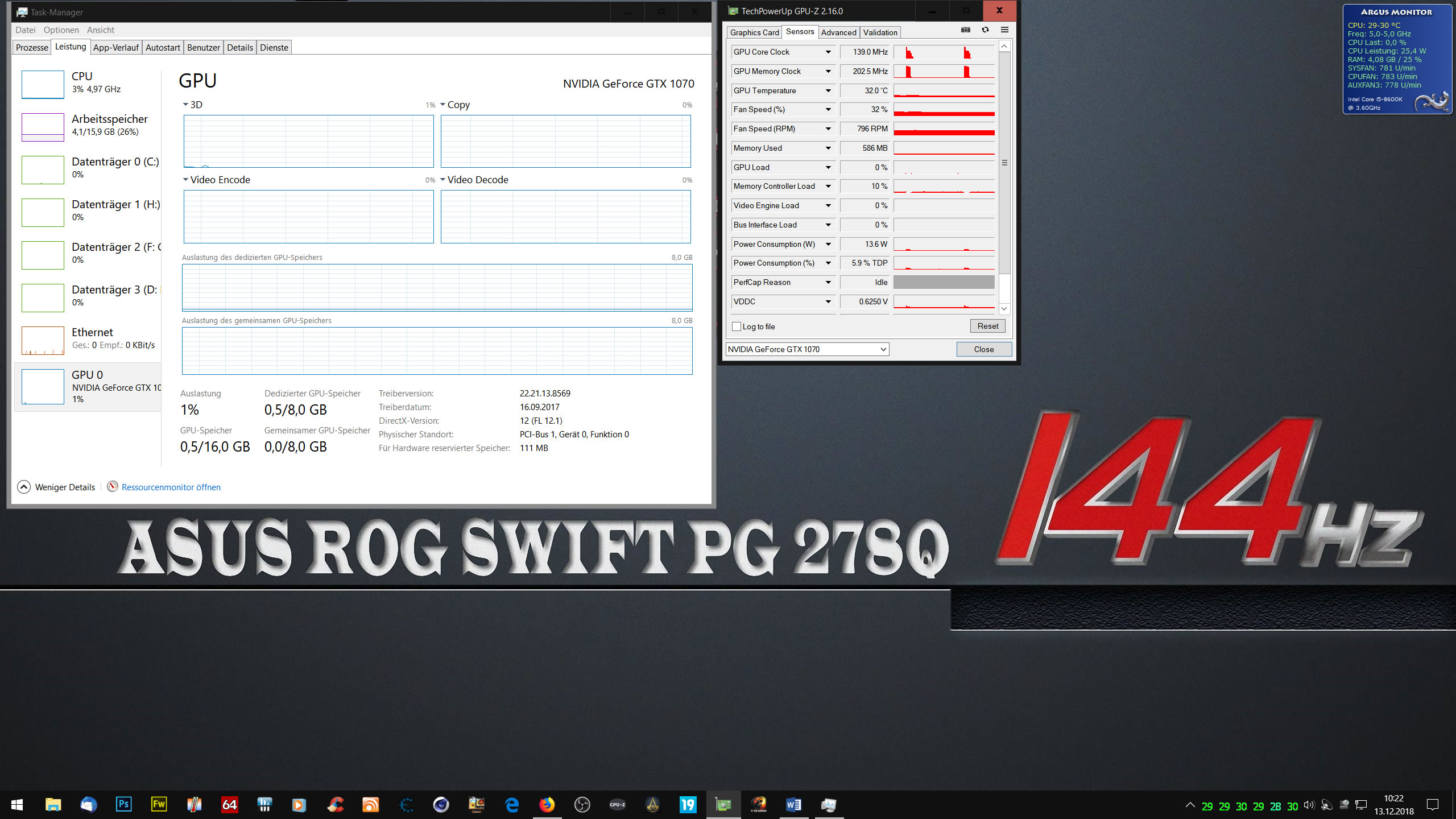

1. Die 5 Watt mehr klann ich mir gerade noch so leisten!Deathangel008 schrieb:@Zotac2012:
warum frisst die karte bei dem takt und komplett ohne last so "viel" strom? meine 1070 GameRock kommt da auf ~8W, und das bei 650mV.
scheinst btw auch kein freund von zerofan zu sein?![]()
2. Da hast Du recht, ich bin und war noch nie ein Freund von diesem Zero Fan Mode, deshalb habe ich schon vor knapp 2 1/2 Jahren meiner GTX 1070 eine Lüfterkurve verpasst. Die Grafikkarte hat sich darüber sehr gefreut, da diese immer im Idle mit angenehmen 32/33° C läuft [auch wenn ich nebenbei Surfe /Video oder TV schaue!] und beim Gamen komme ich meist nie über die 60° C. Das hat zur Folge, dass meine GTX 1070 jetzt seit fast 2 1/2 Jahre schnurrt wie am ersten Tag und ich mit meiner Grafikkarte bei den 1070iger Modellen, vor keiner anderen Grafikkarte in der Serie, was OC betrifft, verstecken muss.
Meine Grafikkarte läuft bei mir immer mit meinem Undervolting Profil von 2025 MHz bei 1,0 Volt und den Speicher lasse ich immer mit dem Standard Takt laufen, außer wenn ich mal irgendwelche Benchmarks starte, da kann ich dann auf +700 oder 800 MHz beim Speicher draufpacken. Aber da ich ja WQHD mit 144 Hz und Gsync nutze, muss ich jetzt wegen ein paar FPS nicht den Speicher übertakten, das schont die Grafikkarte und ich erfreue mich jeden Tag aufs Neue, wieviel Spaß Gaming machen kann!
Aber ich muss auch sagen, mir sind Temperaturen meiner Hardware schon wichtig, auch wenn ich diese mit OC betreibe. Eine CPU oder GPU mit Temperaturen von über 70° C, hat in meinem System nichts zu suchen!

@Zotac2012:
dass dich die 5W mehr im leerlauf nicht an den rand des finanziellen ruins treiben dachte ich mir schon, aber ich frage mich halt woran das liegt.
~1450RPM, igitt. meine oberste priorität ist ja leise

Die 1450 Rpm stören mich nicht bei den Lüftern der MSI, ist nichts, was sich jetzt aufdringlich aus dem PC-Gehäuse wirklich störend auswirkt. Und ich habe den PC neben mir auf dem PC-Tisch stehen!
Vielleicht liegt es auch daran [mit dem Verbrauch], da ich meinen PC unter Windows_10 immer im Ultimativen Leistungs Modus laufen lasse, so das da gar keinen Ernergiesparmodis greifen!

@Zotac2012:
bei meiner alten 970 Gaming 4G fand ich 1450RPM störend, und das aus nem gedämmten case unter dem schreibtisch. keine ahnung wie sehr sich die lüfter da unterscheiden.
energieeinstellungen hin oder her, die karten takten gleich und meine läuft sogar mit 25mV mehr. komisch.
ist ziemlich offtopic geworden
