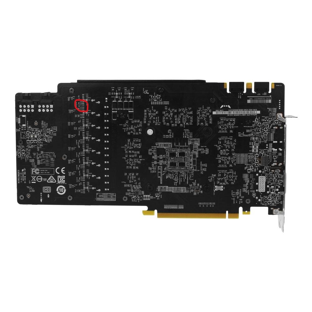

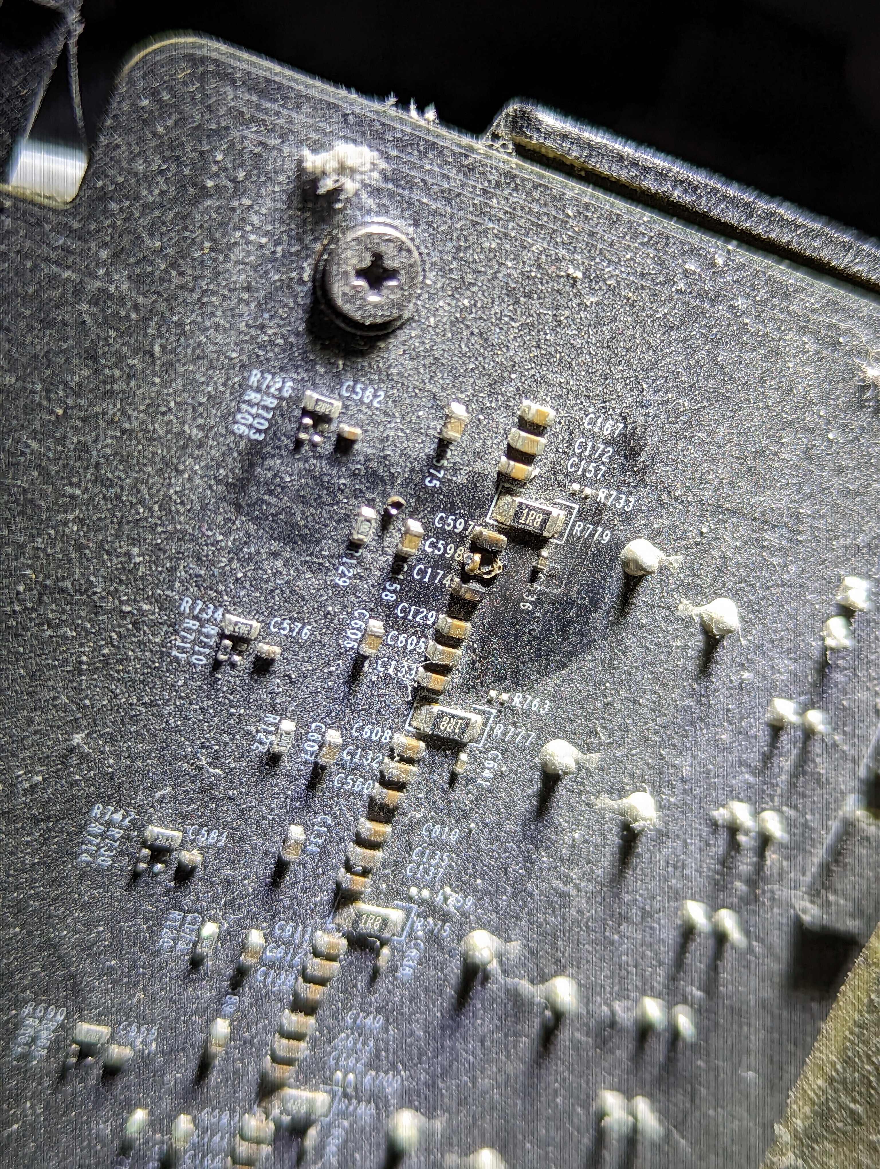

Hallo, vor ca einem halben Jahr hat die 1080ti während dem zocken funken geschlagen und der PC ging aus...
Seit dem läuft sie aber ohne Probleme... Zocken tue ich aber selten, auch wegen dem unguten Gefühl hat aber meistens andere Gründe... Aber wenn dann ohne Grafikfehler und auch anspruchsvolle spiele, obwohl ich seit dem versuche nie über 100 FPS zu kommen.:heilig:
Sonst benutze ich sie täglich zum surfen...
Könnt ihr mir sagen, was da abgeraucht ist, und warum sie einfach weiter Pixel berechnet?:freak:

Das war ein Kondensator, wahrscheinlich nur verwendet um mögliche Störungen zu filtern.
Wenn die Karte noch läuft auch unter Last, kannste die weiterverwenden 👍
Entstauben wäre mal nicht schlecht 😅

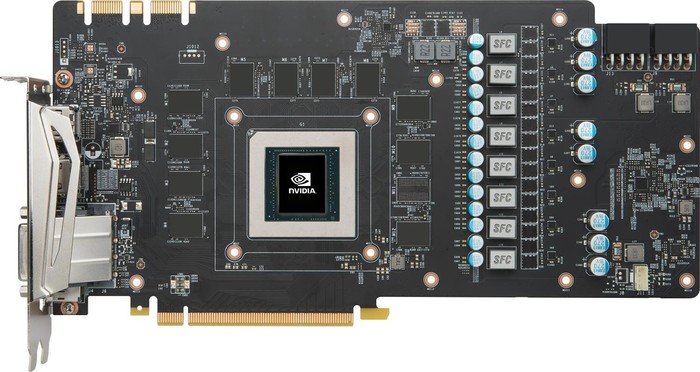

Das sind zu 99,9% Bilder ausm Netz, oder meinst du, er hat die Karte extra für die beiden Fotos komplett zerlegt & gereinigt? Wieso dann das Closeup-Foto mit Staub?
Reaktionen: Deathangel008, Aeroway, DERHansWurst und 2 andere
Würde auch sagen, das das Bilder ausm Netz sind, bis auf das mitm Staub
Da wird der Mosfet dahinter abgeraucht sein und hat den Kondensator mitgenommen.
Das passiert bei den 1080Ti öfters wenn die älter werden.
Schau mal bei KrisFix, der repariert solche Sachen.
Das könnte natürlich auch sein, dann dürfte die Karte aber nicht mehr stabil laufen oder?
Die Spannungsversorgung passt ja dann nicht mehr
Wenn es keinen Kurzschluss verursacht hat und der Rest die Last abfangen kann - weiter machen^^
Reaktionen: polyphase
Naja oder man handelt sich ein potentielles Feuer ein, wenn die anderen Mosfets auch nachlassen und dann wegen Überlastung mit Feuerwerk hoch gehen.
