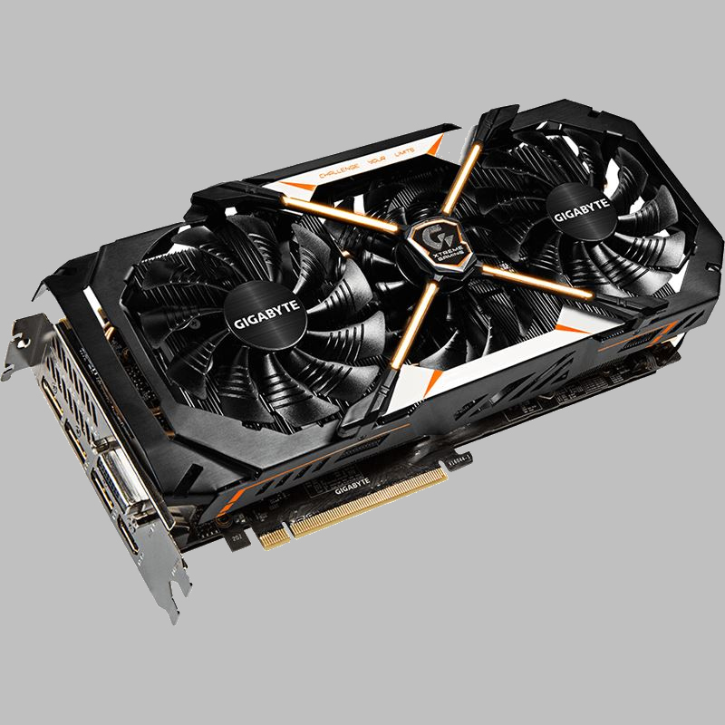

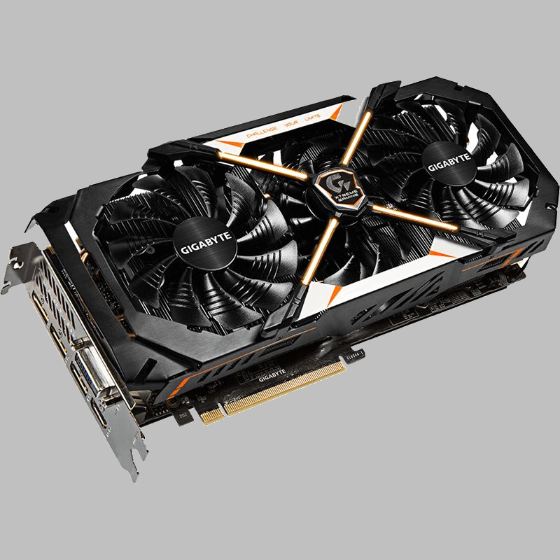

Ich glaube bei der Gigabyte Extreme ist das so, die hat ja 3.Lüfter und der mittlere sitzt ja etwas vertieft und läuft auch einzeln, aber das kann man auch durch ein Review erfahren, wie eine Grafikkarte und deren Kühlung funktioniert, daher sollte man sich vielleicht auch mal vorher so über die Grafikkarte informieren die man kauft. ;)
Screen:
Kann ich nur bestätigen, auch bei Inno3D iChill GeForce GTX 1080 X3, 8GB GDDR5X läuft beim PC-Start nur der mittlere Lüfter.
