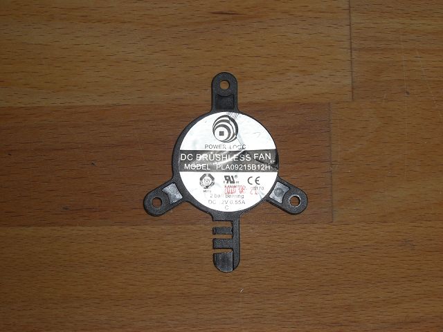

Der Original Lüfter hat 3 aufnahmepunkte mit denen er auf dem Kühler verschraubt wird
ich hab keinen Lüfter gefunden der 3 Stege hat die breit genug wären um ihn mit dem Kühler zu verschrauben, jetzt hab ich vom alten Lüfter die Elektronik ab getrennt so das nur noch die untere Platte übrig bleibt.
Die werd ich dann einfach auf den neuen Lüfter hinten aufkleben und so verschrauben.
http://www.caseking.de/shop/catalog/Luefter/92mm-Luefter/Scythe-Kama-PWM-FLEX-92-mm-SA0925FDB12H-P::15357.html
So schaut die Platte aus.

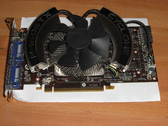

Fertig!

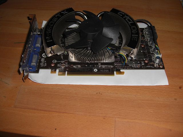

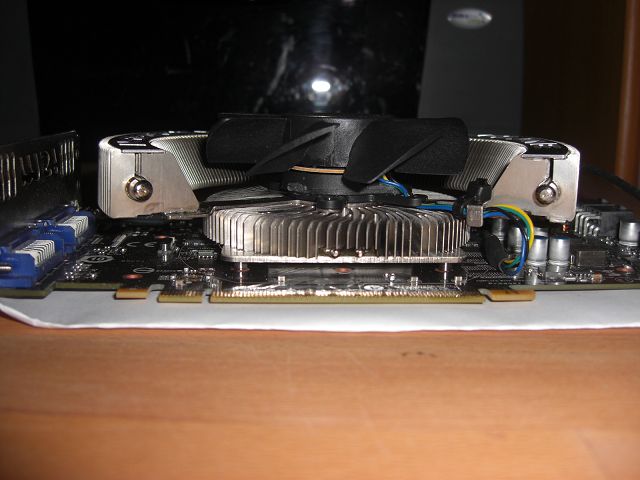

Hier noch n paar Bilder:

Gute Arbeit von Dir.
