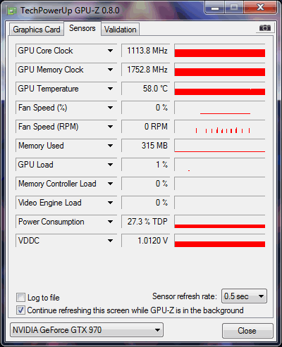

mir ist aufgefallen, dass meine GTX970 von MSI im Idle bei 58-60°C schwankt und deswegen zwischendurch die Lüfter immer wieder kurz anspringen (siehe Bild). Grundsätzlich stört mich das nicht, aber in den ganzen Tests lese ich von 40°C im Idle, was mir dann doch zu denken gibt.
Unter Last (FurMark) passen die Temperaturen aber (nie über 70°C). Karte befindet sich im großräumigen Chieftec-Gehäuse mit gutem Airflow - daran kann es also nicht liegen. Hat jemand ähnliche Erfahrungen oder kann helfen?

Wie sieht der Airflow in deinem Gehäuse aus? (Evtl. Fotro)
Wieviele Monitore hast du an die Karte angeschlossen? Welche Treiberversion ist installiert?
Habe das selbe Phänomen mit meiner jetzigen Sapphire R9 290, in allen Tests immer wunderbar kühl unter Last und im Idle. Als ich die Karte bei mir verbaut habe hatte sie mal eben 15-20°C mehr im Idle.
Hab dann herausgefunden das es AMD wohl noch nicht hinbekommen hat bei Multimonitorbetrieb alle Sparmaßnahmen zu aktivieren, vielleicht gibts ein ähnliches Problem ja auch bei Nvidia?!
Die Karte ist mit 27% Power Consumption und >1000 MHz sicherlich nicht im IDLE.
