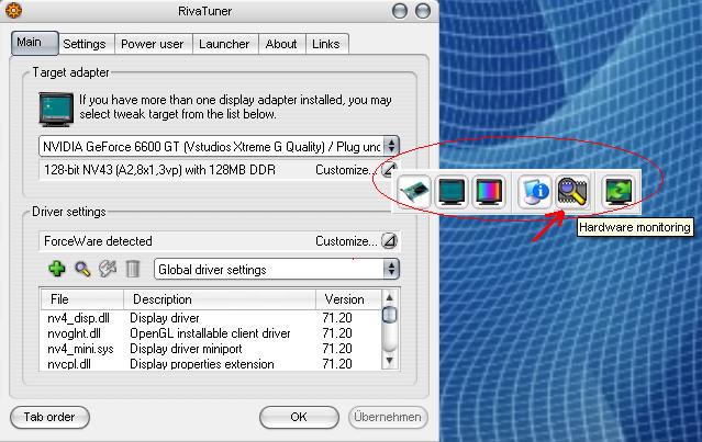

Zum überprüfen der Grafikkartentemperatur unter Volllast bietet sich der Rivatuner an, da dieser über einen Hardware Monitor verfügt.
Einfach den Rivatuner starten, auf "Customize" in der oberen Hälfte und dann auf "Hardware monitoring" klicken. Danach die 3D Anwendung (zB. Aquamark³) starten und durchlaufen lassen. Nach Beendigung der Anwendung hat Rivatuner die unter Volllast erreichten Temperaturen aufgezeichnet.
Diese Methode funktioniert nur mit Grafikkarten, die über einen eingebauten Temperatursensor verfügen

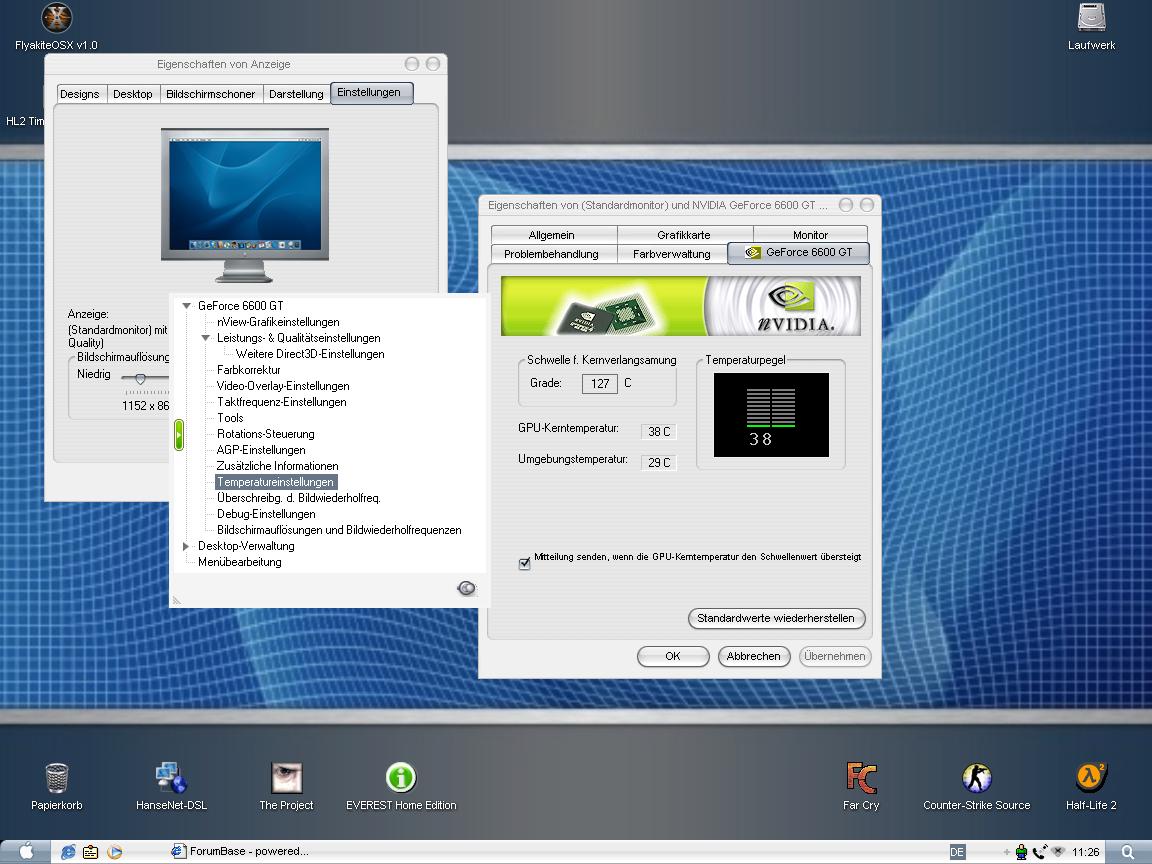

Da sich sicher in der nächsten Zeit die Nvidia 6600GT Besitzer mehren werden, es mit diesen Karten aber noch so einige Probleme gibt, hab ich mich mal entschlossen eine Art Richtwert zu posten.
Meine Leadtek 6600GT hat den Nvidia Referenzkühler verbaut. Die Karte läuft mit einem Takt von 540/1.150MHz stabil.
Die Temperatur, die die Karte dabei entwickelt liegt bei ca. 37 - 40°C im Windowsbetrieb.
Unter Last (Aquamark³, mit Rivatuner ausgelesen) erreicht die Karte 77°C Maximum.
Ich halte den Wert für in Ordnung da die Karte wie gesagt übertaktet ist und fehlerfrei (keine Abstürze, keine Bildfehler) läuft.
