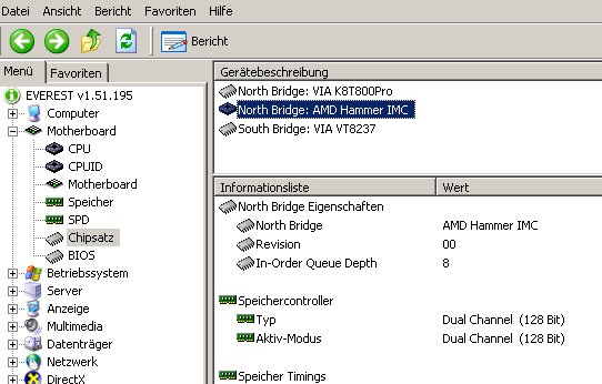

Ob du momentan Dualchannel hast,kannst du mit dem Programm
"Everest Home Edition " unter Motherboard-Chipsatz-North Bridge
nachsehen,müsste dann so wie im Anhang aussehen.
Ich würde an deiner Stelle neuen Speichwer kaufen,
PC3200. damit dieser synchron mit der CPU läuft.
mfG bennue
