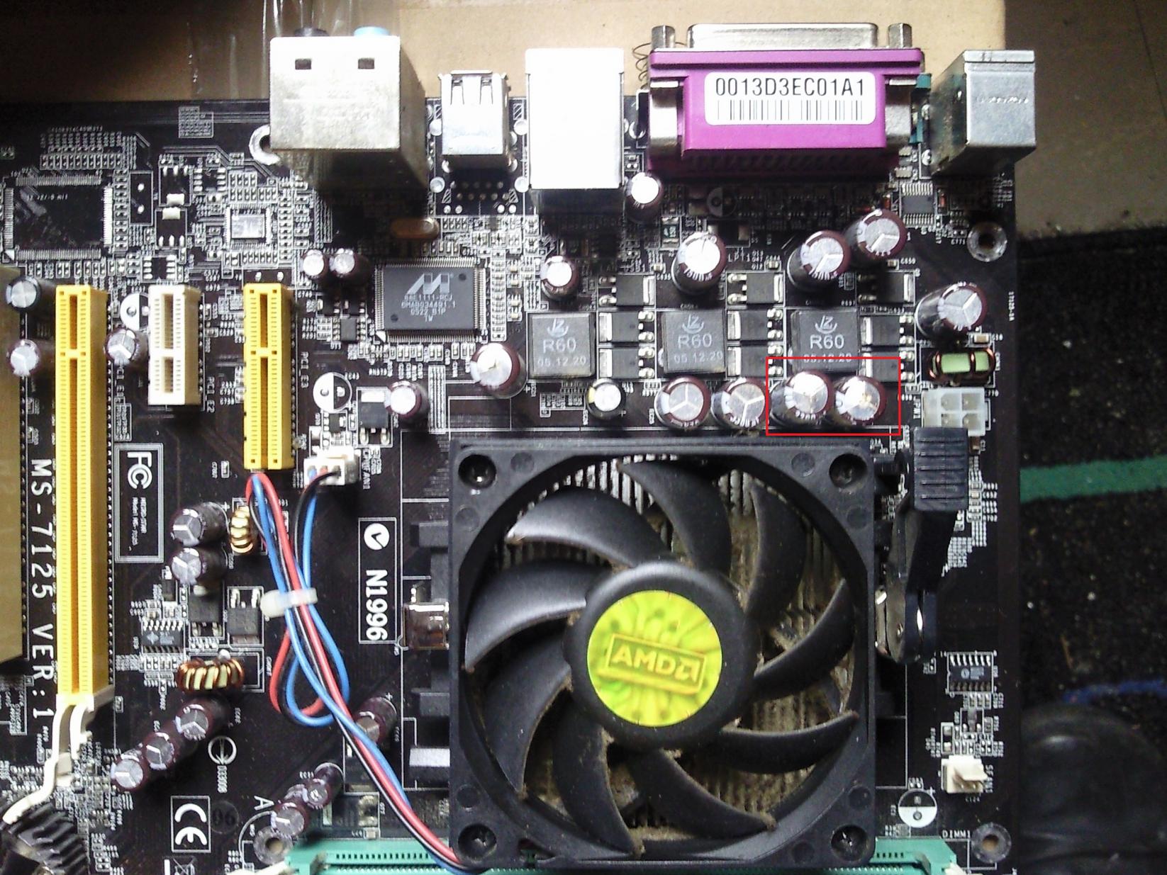

Die Elkos auf dem erworbenen Board scheinen aufgebläht zu sein (es sind zwei Stück direkt an der CPU, ich mach mal Bilder)...Fotos lade ich gleich hoch
Meine Idee - ELKOS von dem anderen Board tauschen?

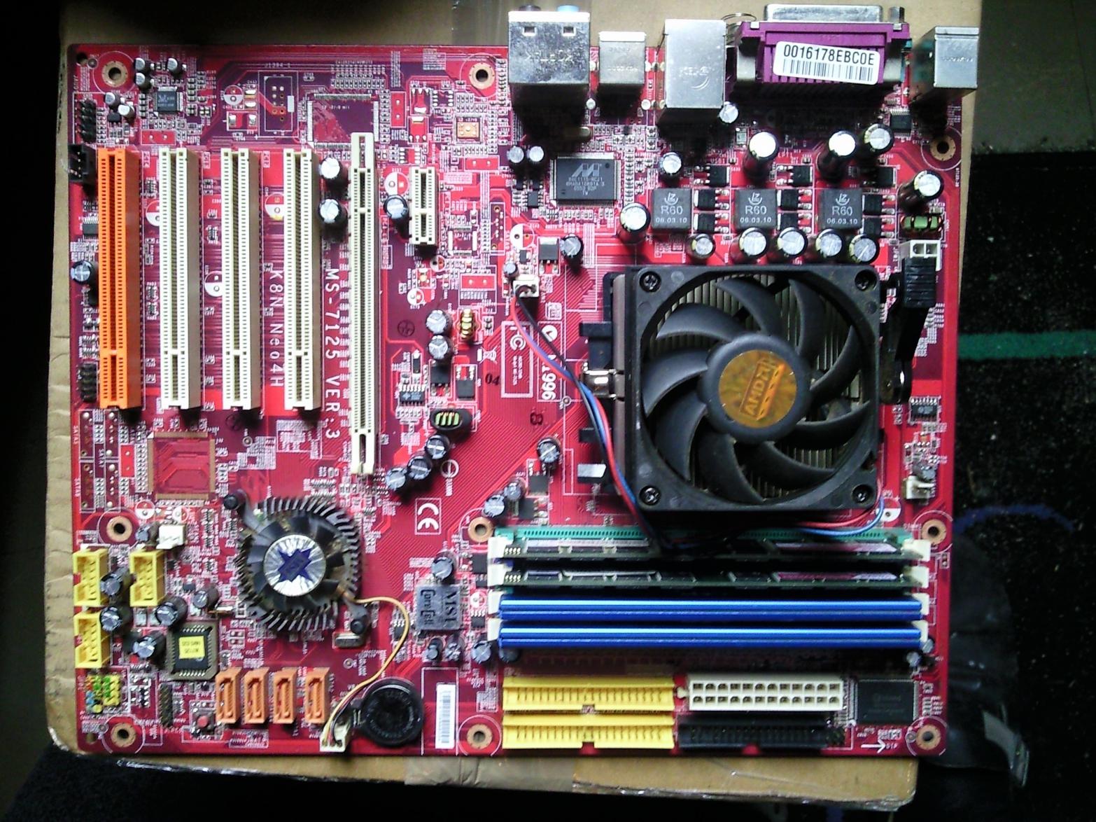

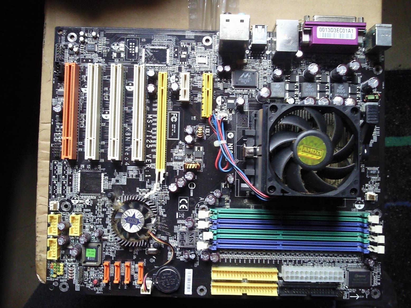

Hallo
habe jetzt Bilder von beiden Boards gemacht.

Vielleicht ist die PCI-E Grafikkarte defekt !
PCI Grafikkarte in den PCI-E Slot ?
Auch nicht gut. Das Board kann noch laufen. Ich tippe eher auf das Bios.
Wenn die Elko-Daten übereinstimmen und auf die Polung geachtet wird...möglich.

nein, die PCI-E Karte geht (hatte mir ja wegen dem defekten Board einen komplett neuen PC zusammegestellt und die Karte dort eingesetzt, und sie ging)
Jetzt wollte ich eben mir ein MSI Board besorgen, bei dem ich meine alten Komponenten noch nutzen kann (CPU, Grafikkarte, Speicherbausteine).
Hast Du ne Idee, wie der Defekt des PCI-E Steckplatzes zustande gekommen sein könnte?
Kann ich aus den beiden Boards nicht ein funktionierendes "herstellen"?
ELKOS tauschen - PCI-E Steckplatz tauschen?
Ansonsten werde ich noch mal die Option mit dem BIOS Chip in Erwägung ziehen und die Reihenfolge beim Anschluss des Netzteiles an das Board beachten (hatte das schon mal, dass nur in einer bestimmten Konstellation ein Board lief).
Kannst Du auf den Fotos die aufgeblähten Elkos erkennen? Die müssten doch von dem anderen Board identisch sein?

Technisch gesehen schon -> doch wie gesagt, nicht zu empfehlen.
Die Gefahr des Elko Durchschlagens ist sehr hoch.

Elkos ?
Besser nicht !
Da sollte man die Seitenwand verschließen, wenn man den PC startet.
Diese Elkos können ganz schön durchschlagen.
