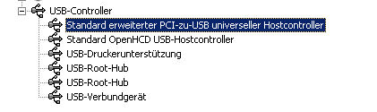

Mach mal ein Bild vom Gerätemanager mit den USB Anschlüssen.

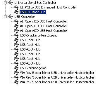

Das merkst Du an der Geschwindigkeit und es muss ein "Standard erweiterter usw." Eintrag im Gerätemanger stehen. Oder ein USB 2.0 Hub Root kann auch dort stehen, liegt am Treiber.
ich habe nur einen USB-Pfad im manager:
USB-Controller
- Standard erweiterter PCI-zu-USB universeller Hostcontroller
- Standard OpenHCD USB-Hostcontroller
- Standard-USB-Hub
und diverse andere Einträge...
Ich habe das Gefühl, dass bei mir der 2.0 nicht läuft...
Das ist der USB 2.0 Controller.
Du hast evtl nicht an allen USB Anschlüssen auch USB 2.0, es gibt Boards, die haben noch verschiedene getrennte Anschlüsse mit 1.1 und 2.0. Im Bios kann man auch noch einstellen, als was sie angesprochen werden, als 1.1, 2.0, highspeed oder fullspeed.
Am besten mal das Handbuch durchlesen, da steht es genauer drin, welche Anschlüsse was machen.
Die Bilder von mir waren als Beispiel gedacht, da wo nocgh der zusätzliche USB 2.0 Controller angezeigt wird, ist ein Rechner mit USB 1.1, der mit einer zus. Controllerkarte ausgerüstet wurde, damit er 2.0 hat.
