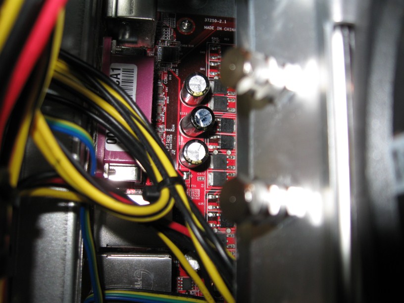

Ich glaub, dass ich das Problem gefunden habe. Ist höchstwahrscheinlich der Kondensator, den ich auch gehört habe. Ist mir zuerst gar nicht aufgefallen, da der von meinem Grand Kama Cross überdeckt wird (Siehe Bild)
Ist es möglich nen einzelnen Kondensator auszutauschen? Oder ist die einfachere und sinnvollere Alternative nen neues Board zu kaufen?

Du kannst versuchen ihn zu tauschen aber ich würde mir keine Hoffnungen machen.
Wenn das Board noch keine 2 Jahre alt ist dürftest du aber mit der Garantie Glück haben.
Wenn du ihn selbst tauschst ist die Garantie aber natürlich verloren ;)

Bevor du es wegwirfst würde ich zumindest nochmal löten versuchen.
Musst nur aufpassen dass die Lötstelle heiß genug wird aber halt auch nicht übertreiben ;)
