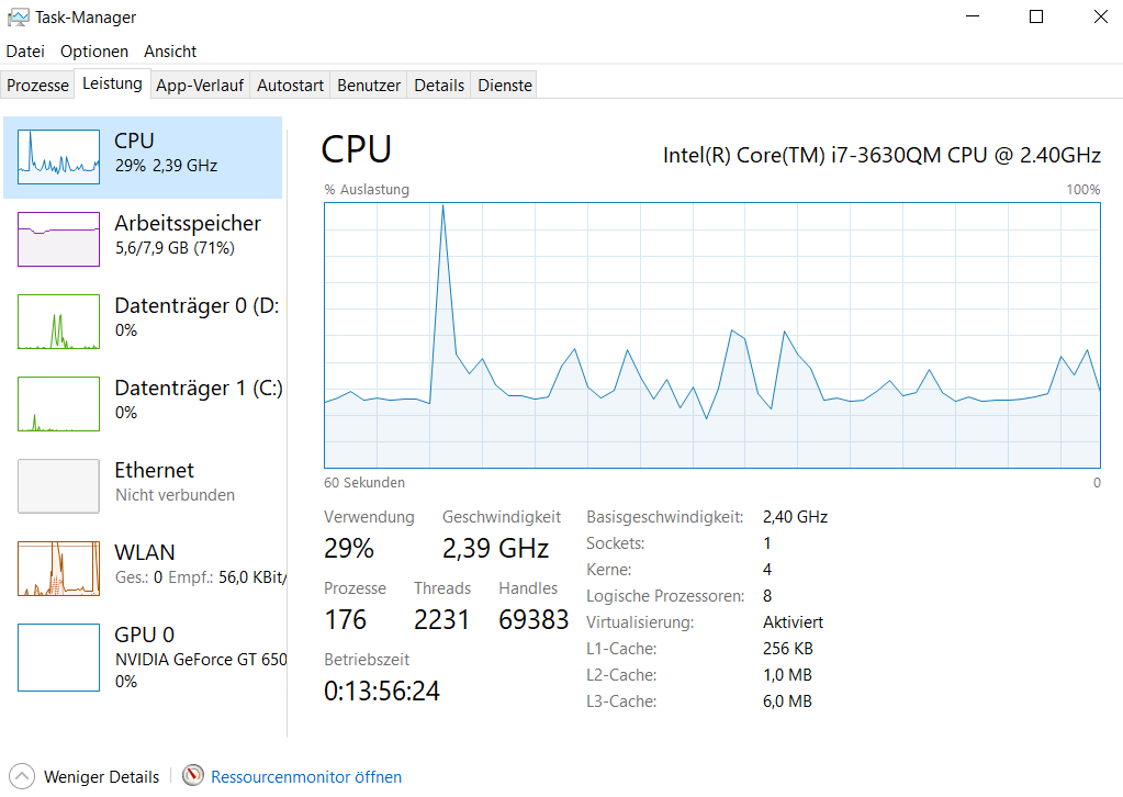

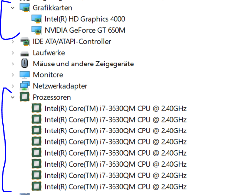

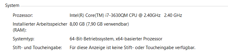

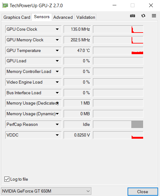

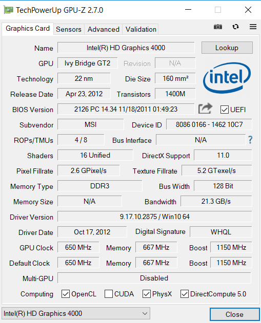

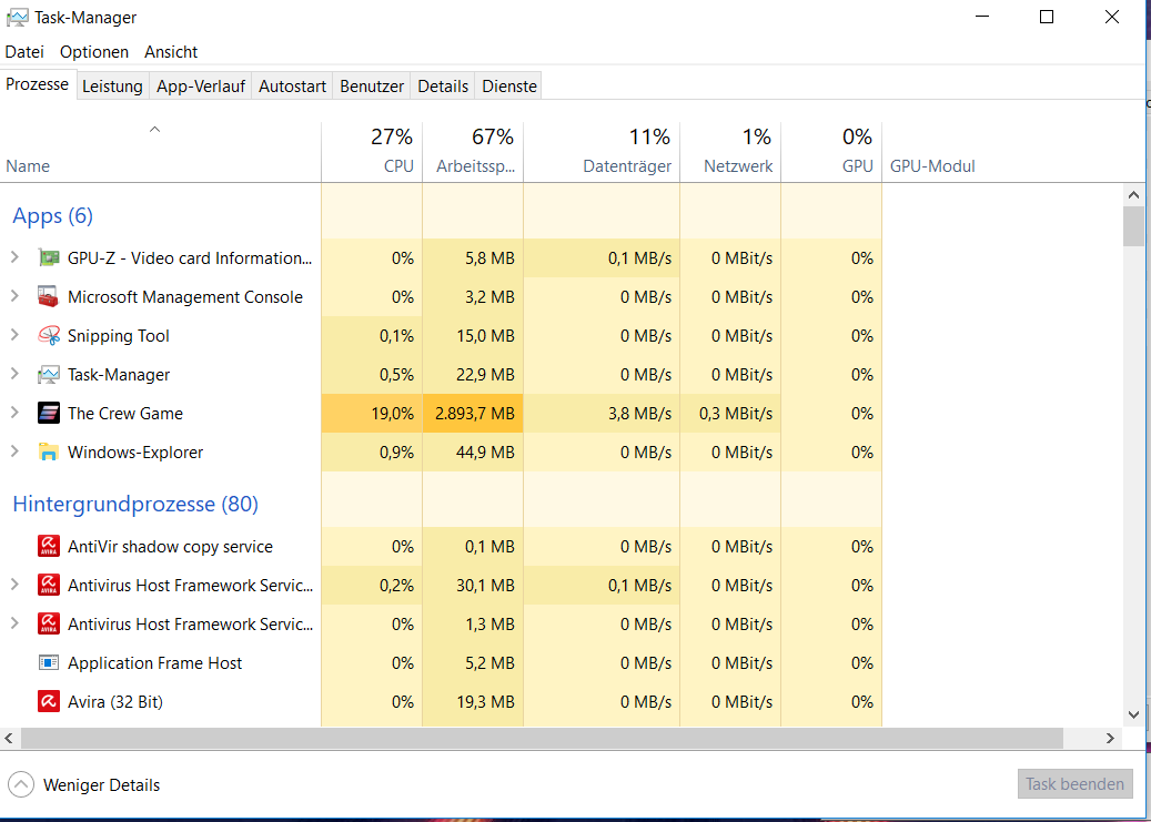

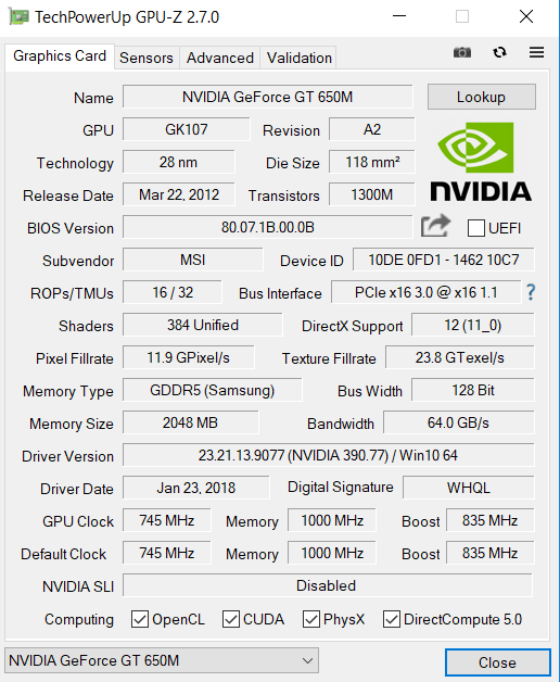

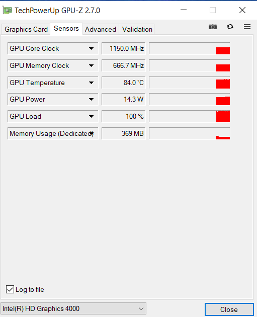

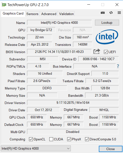

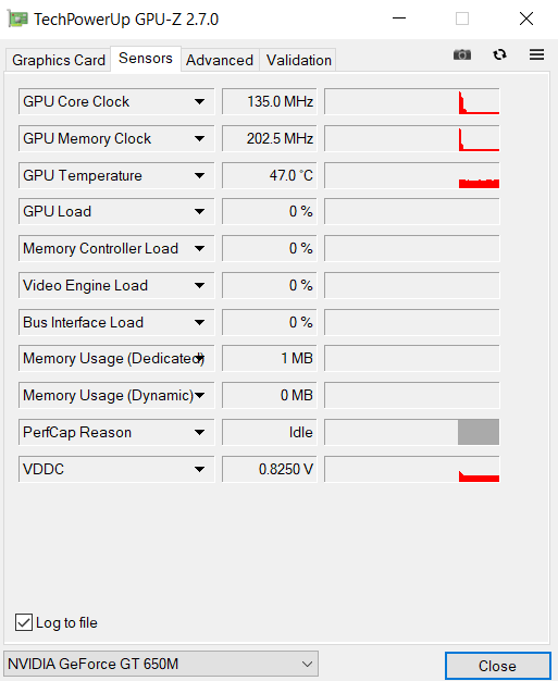

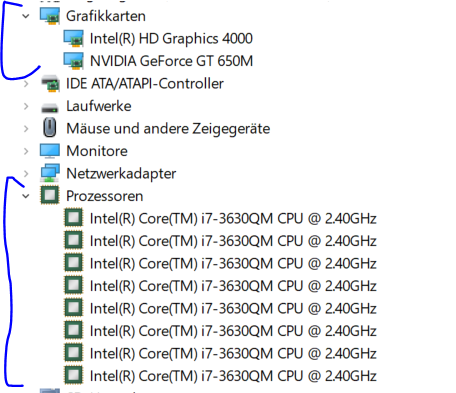

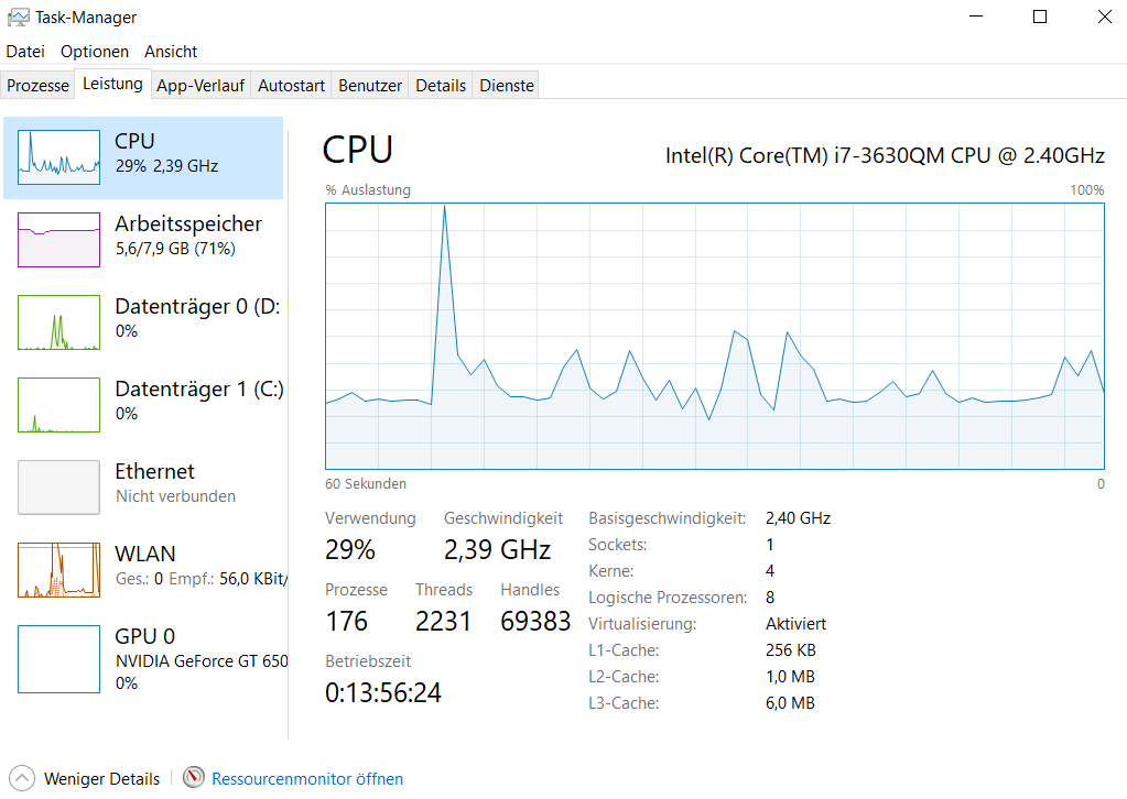

Ich wende mich jetzt an euch, da ich nach urstlangem googlen und an Einstellungen geschraube keine Lösung gefunden habe. Das Problem ist, dass ich auf meinem Laptop (MSI GE60) keine Spiele spielen kann, obwohl sie (theoretisch) von den Mindestanforderungen ohne Probleme zu schaffen wären. Der Laptop ist keine absolute Rennmaschine und ich erwarte nicht die neusten Spiele auf höchster Grafik, trotzdem verstehe ich nicht ganz, warum auch etwas ältere nicht mal mit niedrigen Einstellungen laufen (bzw. schon im Menü unmöglich laggen). Die Daten des Laptops habe ich in den Screenshots angehangen, dazu kommt noch, dass es die "bessere" Nvidia GT 650M ist, also die mit 2gb DDR5. Betriebssystem ist Windows 10 Pro auf einer SSD mit 128gb. In den Screenshots sind auch noch die Daten, die der Taskmanager und GPU-Z während "The Crew" läuft (Im Menü und auf bereits niedrigsten Einstellungen gleiche Auslastung). Getestet wurde außerdem "Rust" und "The Witcher 3", alles laggt bereits beim Start. Ich tippe darauf, dass es irgendwie mit der GPU zu tun hat, wenn man die Temperatur beachtet will er evtl. zuviel über die Intel-Karte laufen lassen. In den Nvidia und Intel-Einstellungen habe ich probiert sowohl Nvidia wie auch Intel Karte verschieden einzustellen, nun bin ich ratlos.

Bei 0% last auf der Nvidia läuft es halt auf der Intel. Also schaltet das System nicht richtig um. Evtl falscher Treiber?
Man sieht in Bild 4 / 5 eigentlich ganz deutlich, daß über die "GPU 0" also die NVIDIA eigentlich überhaupt nichts läuft.
Die ist im IDLE, arbeitet tut hier nur die Intel HD

Die Intel GPU kannst du nicht deaktivieren, denn an der sind die Displayausgänge angeschlossen. Das Signal der Nvidia GPU wird über die Intel GPU geschleift. Dein Gerät verfügt über Optimus. Wenn das mal nicht funktioniert, kannst du in der Nvidia Systemsteuerung die Games direkt der Nvidia GPU zuweisen oder via Rechtsklick auf die Verknüpfung -> mit Nvidia Hochleistungsprozessor starten.

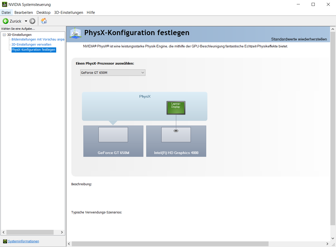

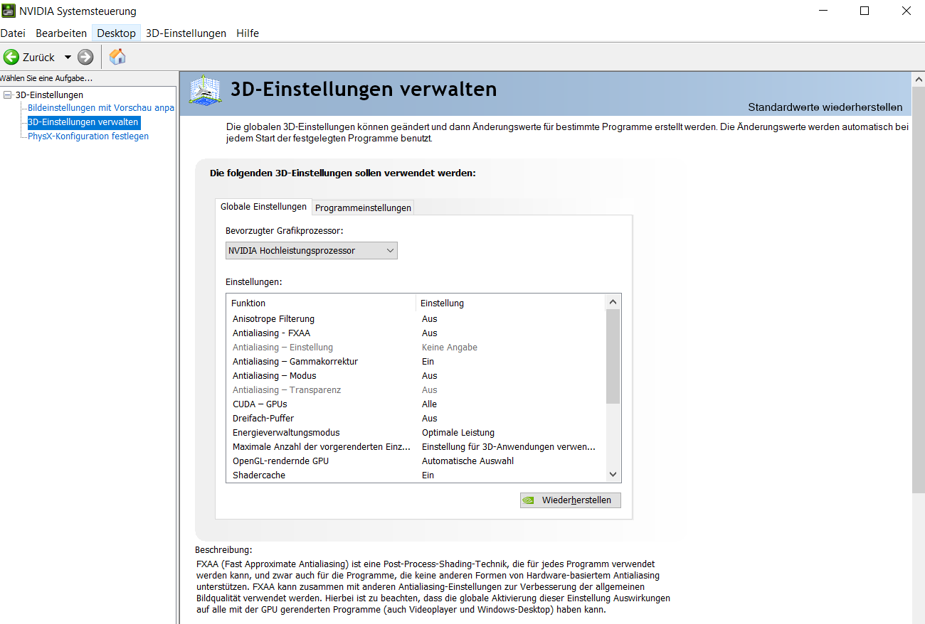

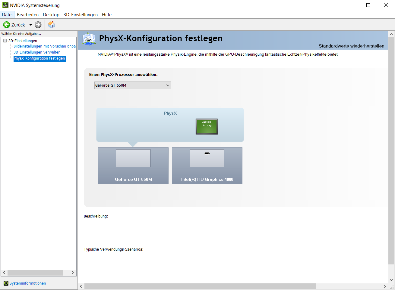

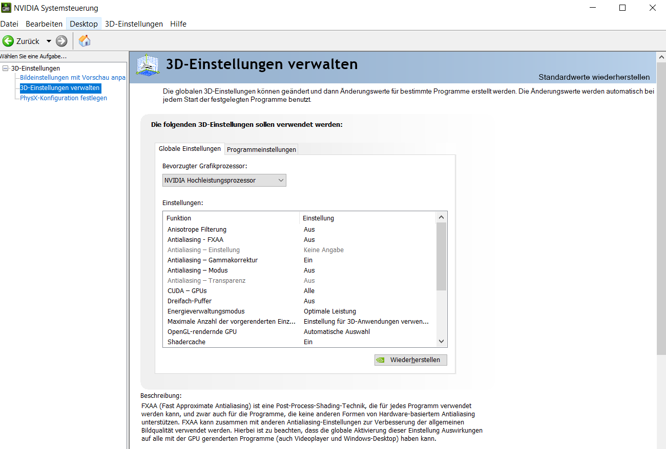

Okay, dann lasse ich mal Rust und Witcher weg und beschränke mich auf The Crew. Habe die Screens von den Nvidia Einstellungen angehangen und auch mit Rechtsklick und "Mit Grafikprozessor ausführen" probiert. Jedesmal das gleiche, die Auslastung ist wie auf den Screenshots nur bei der Intel-Karte....Unbenannt9.PNGUnbenannt8.PNG
Bei "3D Einstellungen verwalten" musst du denn auf "Programmeinstellungen" und da musst du denn die Startdatei von The Crew selektieren und dann halt "Nvidia Hochleistungsprozessor" wählen. In den Physix Einstellungen musst du nichts einstellen.

Danke für die ganzen Antworten, hat mich letztendlich zur Lösung geführt. Die ist mir natürlich fast schon peinlich...es waren Treiber. Tatsächlich hatte es wohl die Intel-Grafik-Treiber nicht richtig installiert und nach der Neuinstallation dieser erkennt er dann auch die Nvidia wie er soll. Danke an euch!:)
