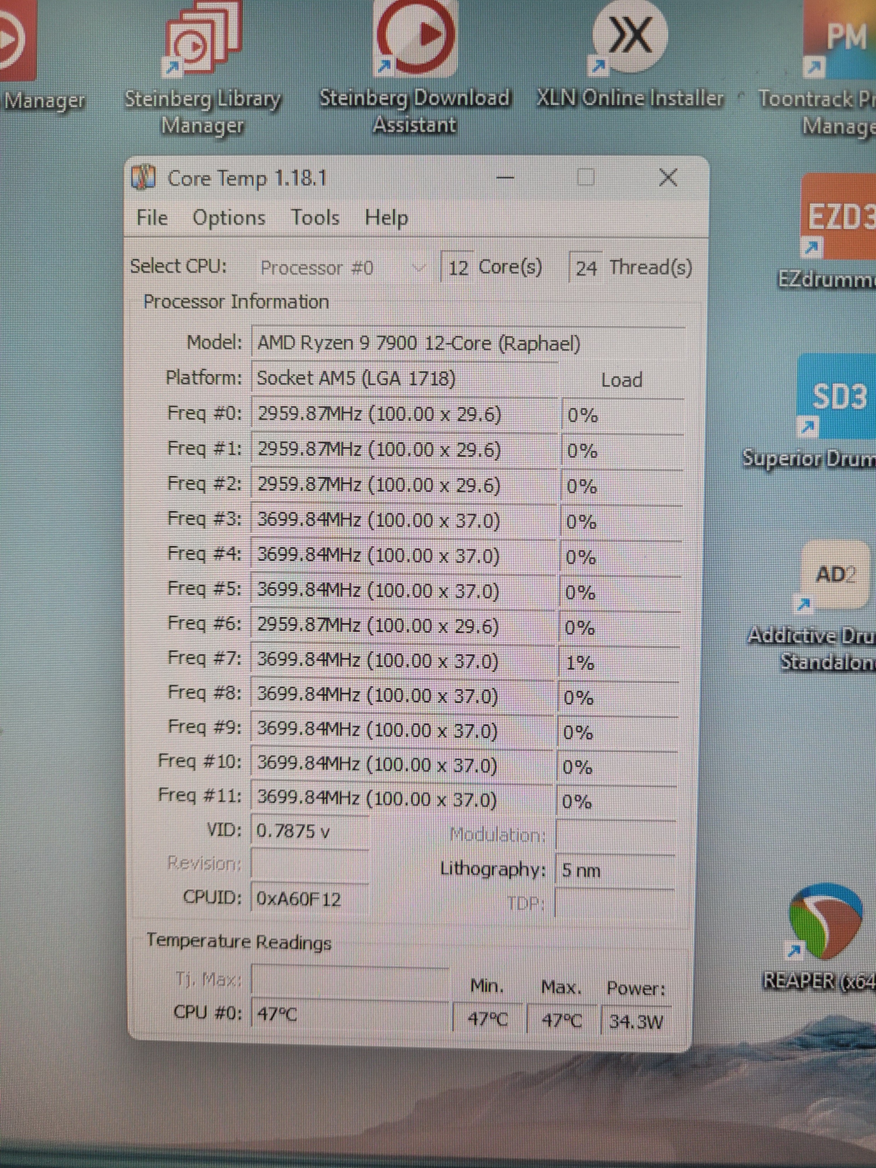

Hallo
Habe mich hier angemeldet da ich eure Hilfe brauche und zwar habe ich folgendes Problem:
Da der PC für Echtzeitaudio benötigt wird, hätte ich gerne das meine CPU immer mit 100% Basistakt (3,7GHz) läuft wie ich das von meinem vorherigen PC gewohnt bin.
Leider throttelt die CPU zwischen den 3,7GHz Basistakt und 2,999 GHz obwohl ich in Windows 11 bei den Energieeinstellungen minimum und Maximum auf 100% gestellt habe wie immer. Im Bios habe ich Core Performance Boost und PSS Support deaktiviert wie empfohlen. Jemand eine Idee woran es liegt?
Danke schon mal!
LG
Christian
Womit wird die CPU gekühlt? Wie sind die Temperaturen der CPU unter Last? Boost ist Temp-abhängig, umso wärmer die CPU desto mehr wird der Boost reduziert.
Das ganze ist schon nach dem Hochfahren so ohne irgendwelche Last, siehe Foto.
Im Mainboard-Bios den CPU-Takt mal von „Auto” fest auf 3675 MHz oder den Takt-Multiplikator fest auf 36,75 einstellen und testen.
