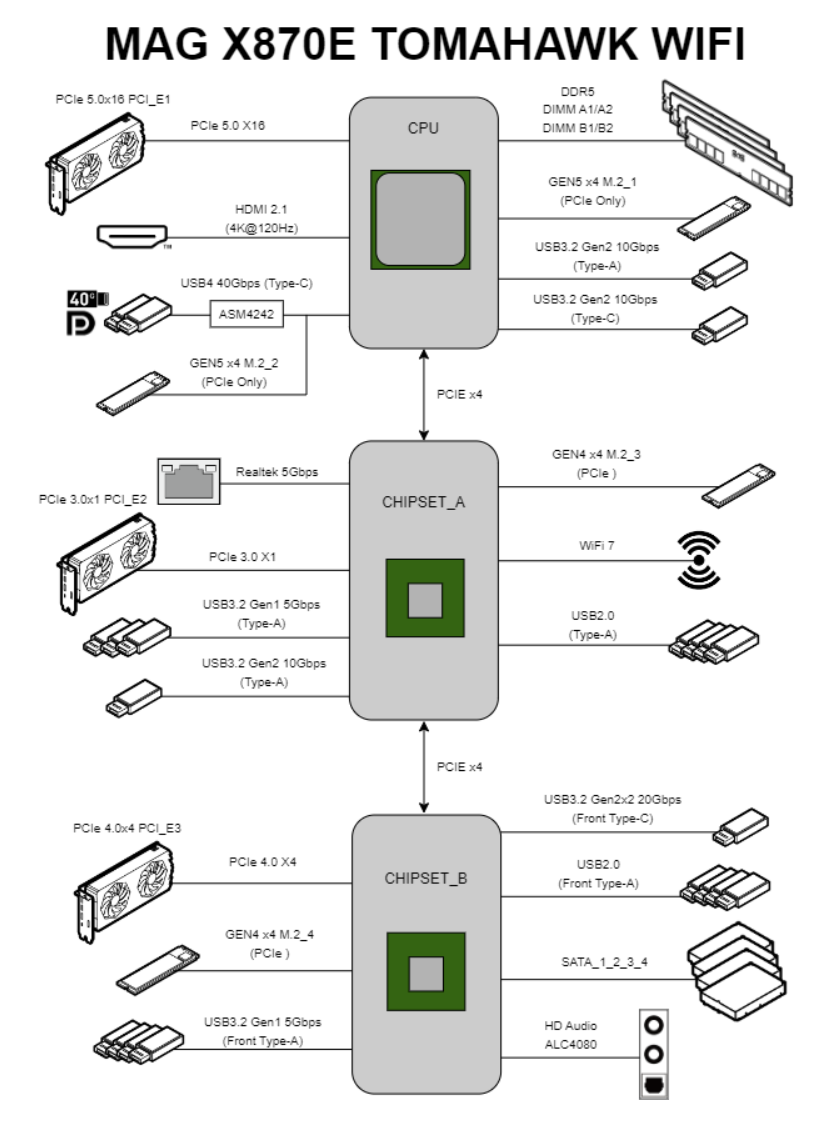

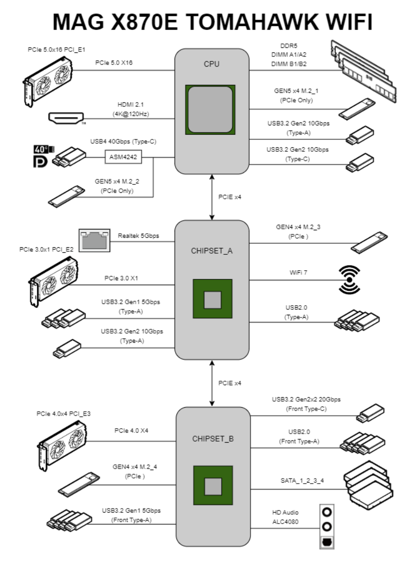

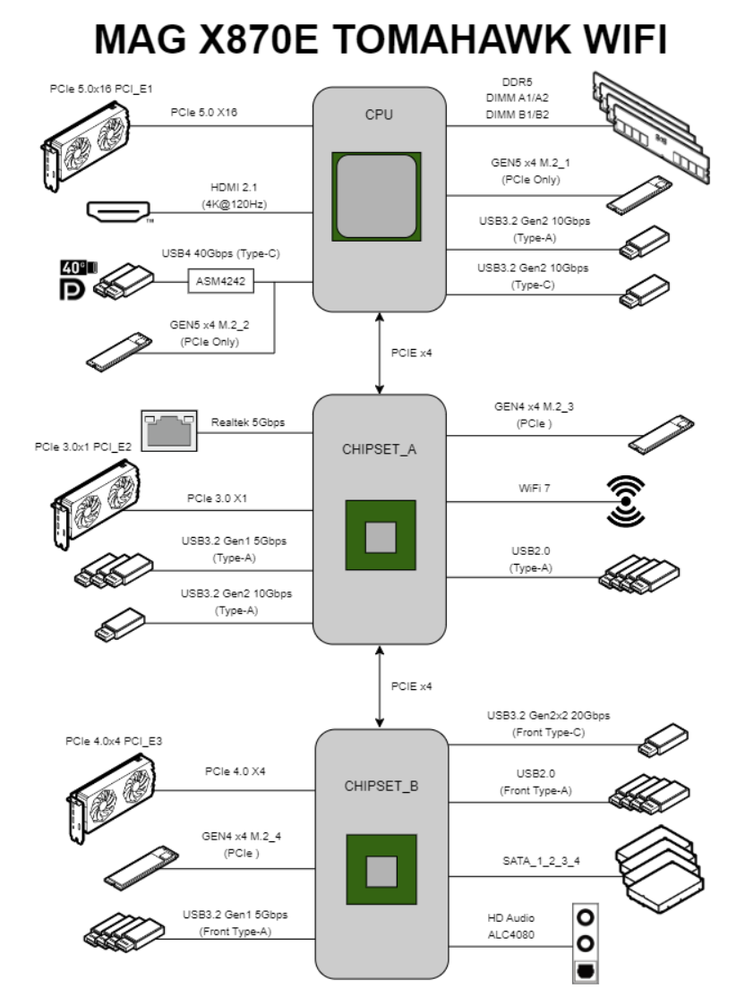

Auf Seite 73 ist ein schön übersichtliches Diagramm...
Wie zu sehen ist, gibt es nur mit dem USB4 lane sharing.

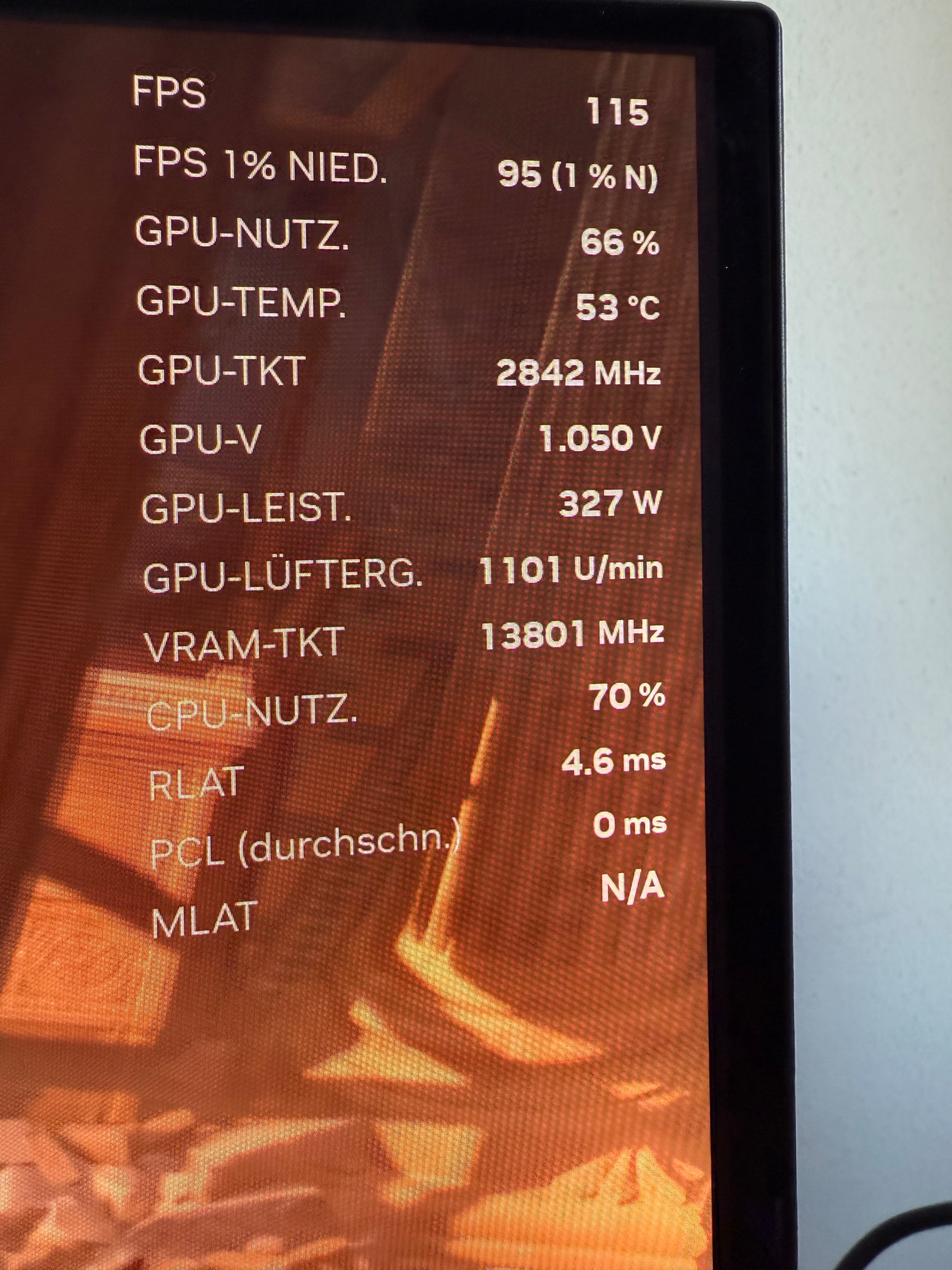

paganini schrieb:
Mein Grafikscore bei bspw. in Solar Bay ist nun bei 157000 anstatt 210000. Irgendwas bremst hier die Karte aus.
Nicht die zusätzliche m.2, du musst woanders nach der Ursache suchen.
Welchen Takt erreicht die denn im Benchmark?

paganini schrieb:

Wichtig sind hier eher die Fußnoten:
* The M2_2 slot will be unavailable when using Ryzen™ 8500/ 8300 Series processors.
** USB 40Gbps Type-C ports on the back panel and M2_2 slot share PCIe 5.0 x4 bandwidth. Both run at PCIe 5.0 x2 when a device is installed in the M2_2 slot. You can switch M2_2 to PCIe 5.0 x4 in the BIOS, but this will disable the USB 40Gbps Type-C ports. The USB4 host controller supports up to PCIe 4.0 x4.
*** PCI_E3 slot will run at x2 speed when installing device in the M2_3 slot. You can switch PCI_E3 slot to x4 in the BIOS, but this will disable the M2_3 slot.
**** Please refer to the manual for M.2 SSD heatsink restrictions
Also 100% unshared sind nur Slot 1 und 4. Da sollten eigentlich keine Probleme auftreten egal was du sonst machst… und Auswirkungen auf die GPU sollte schonmal garnicht auftreten.
Würde den Fehler woanders suchen.

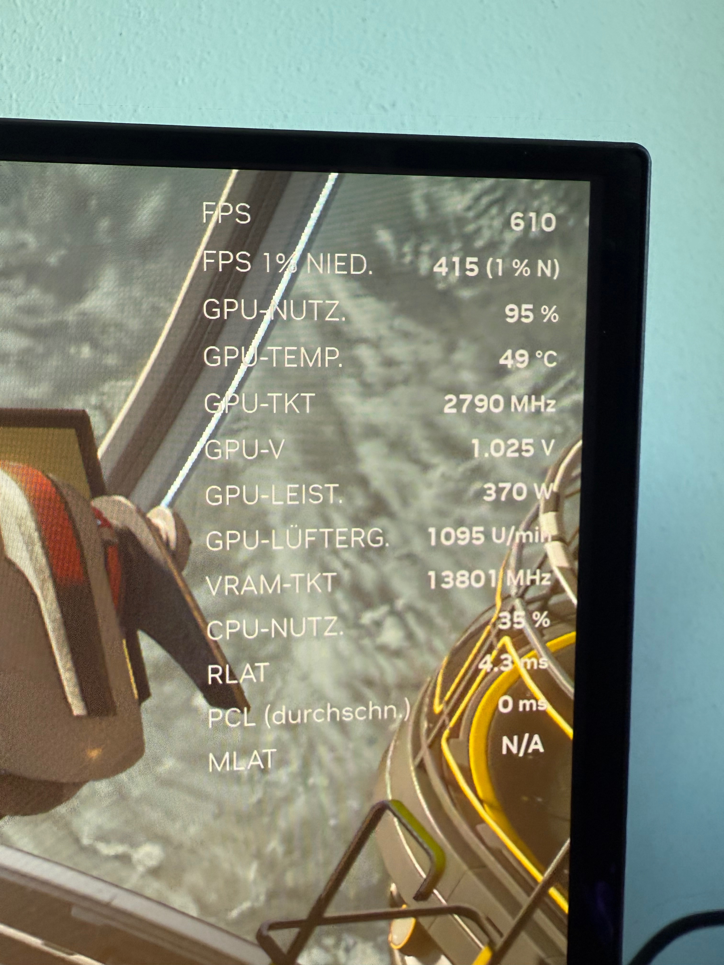

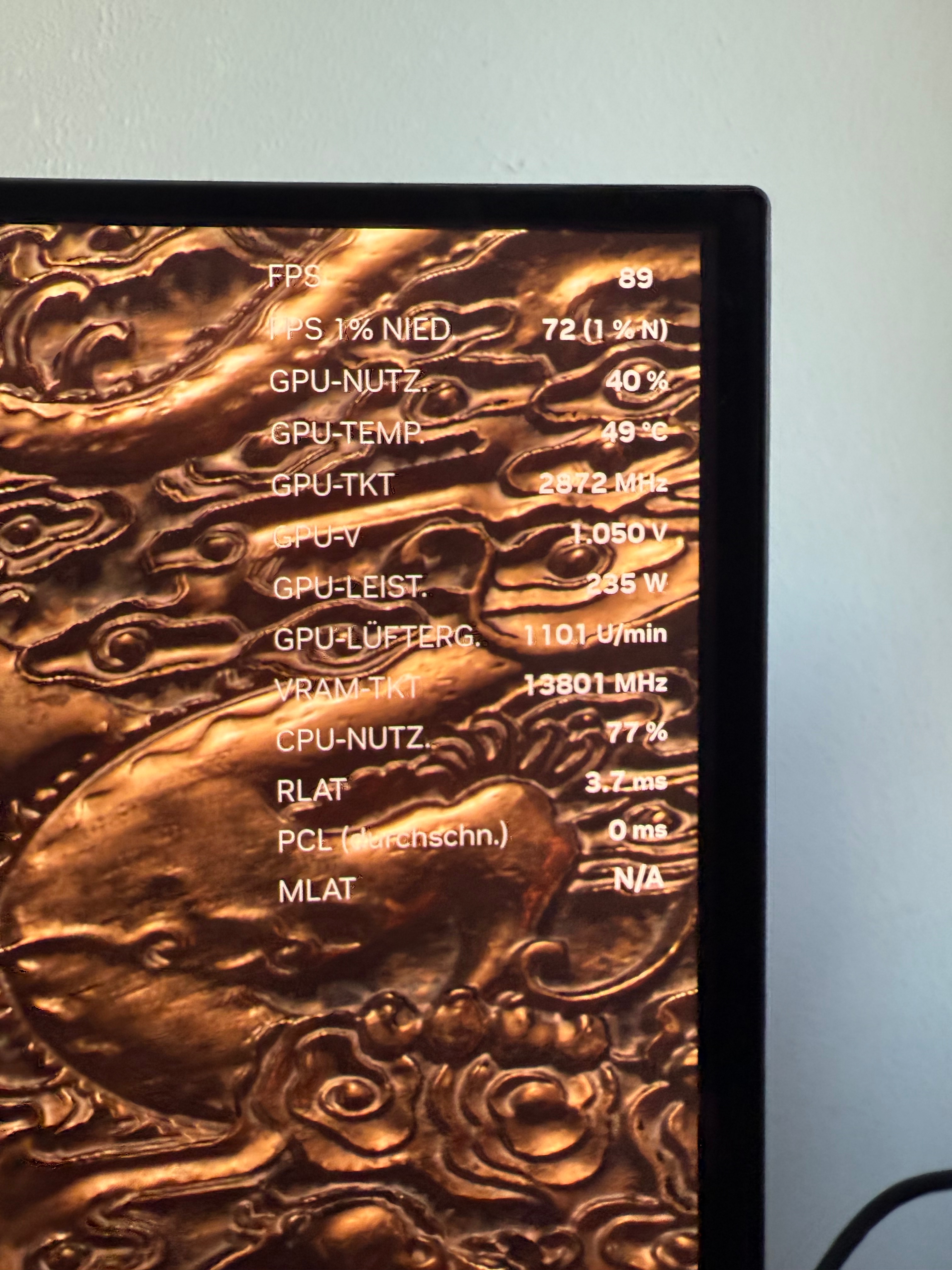

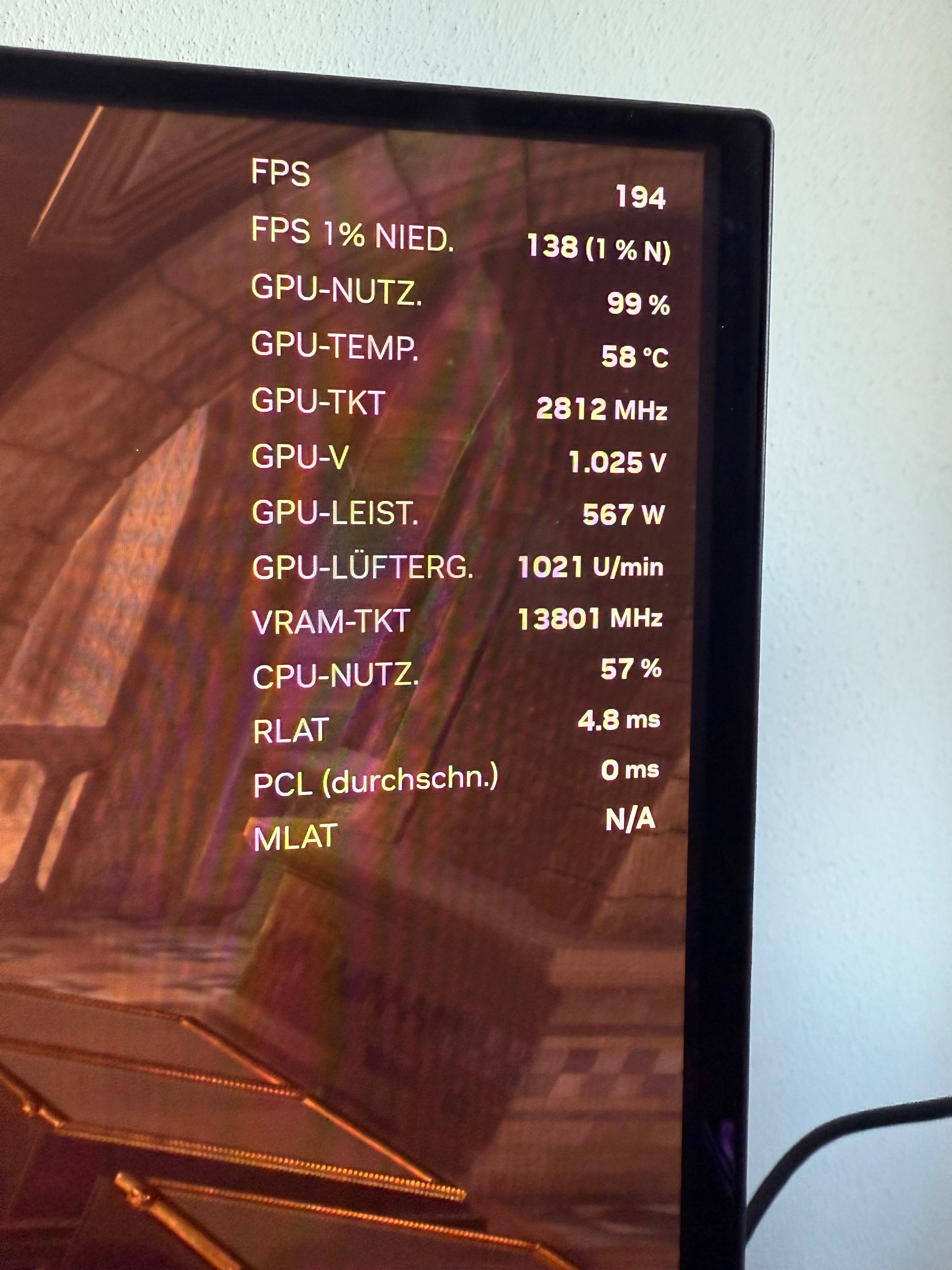

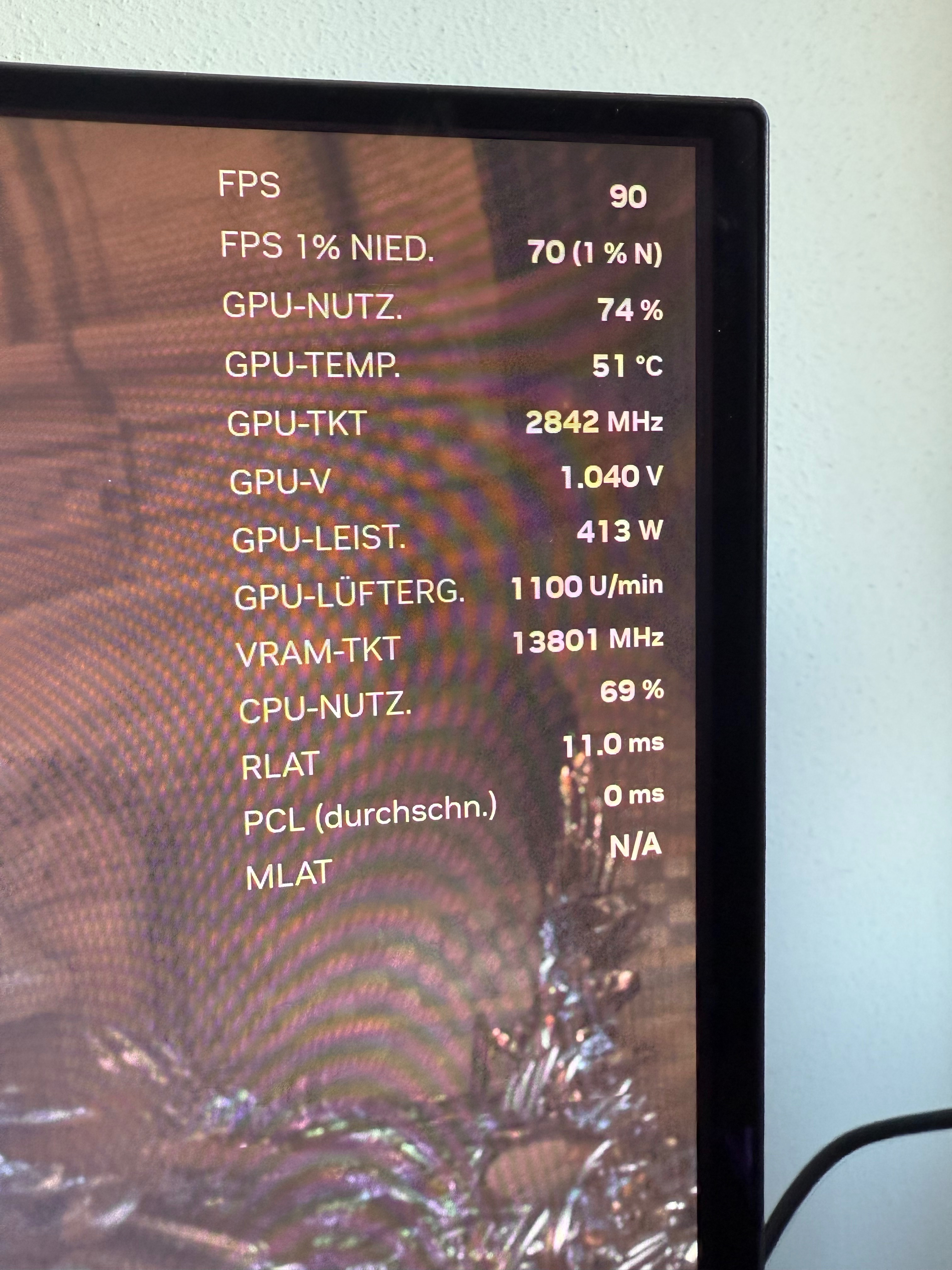

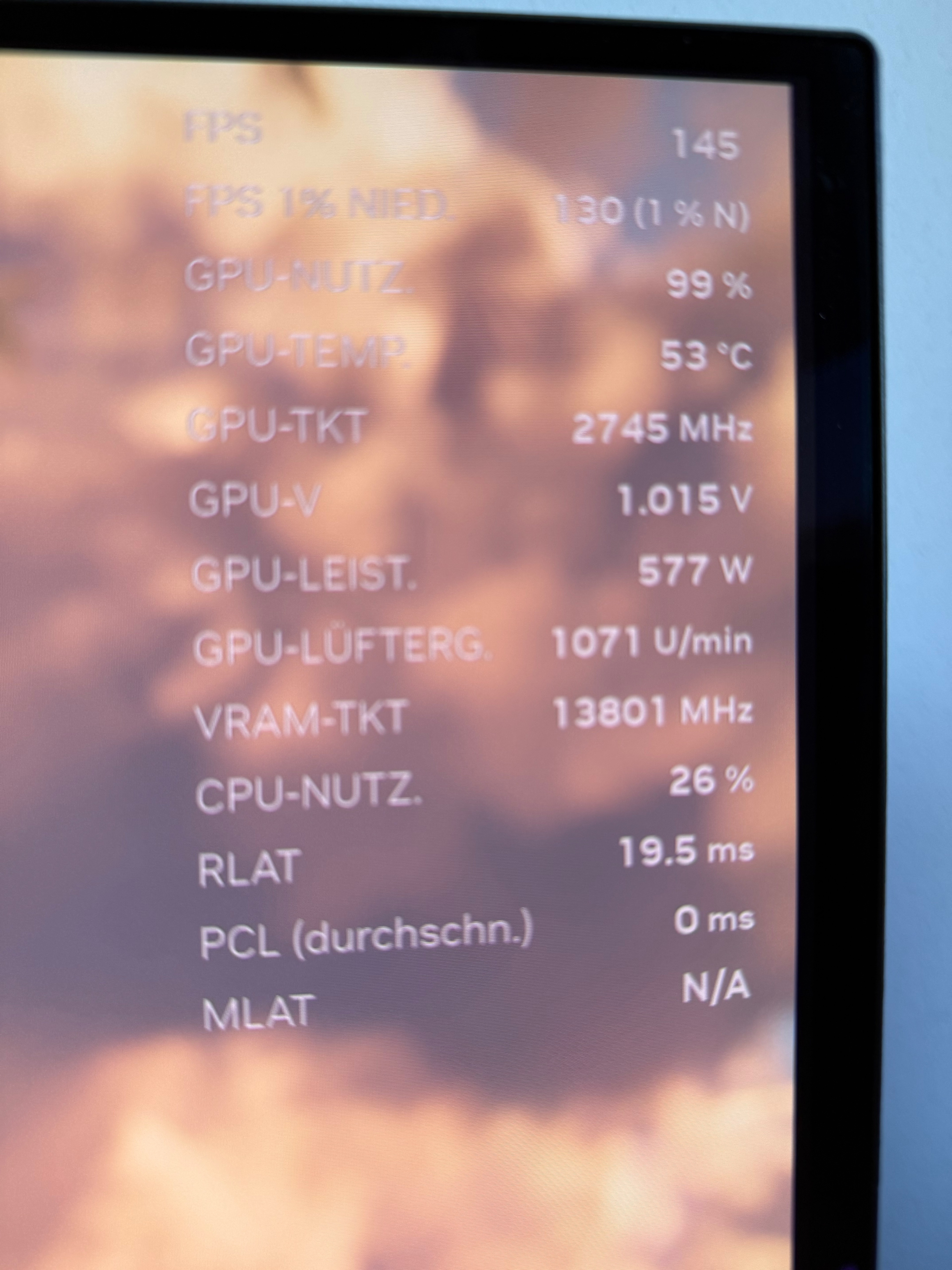

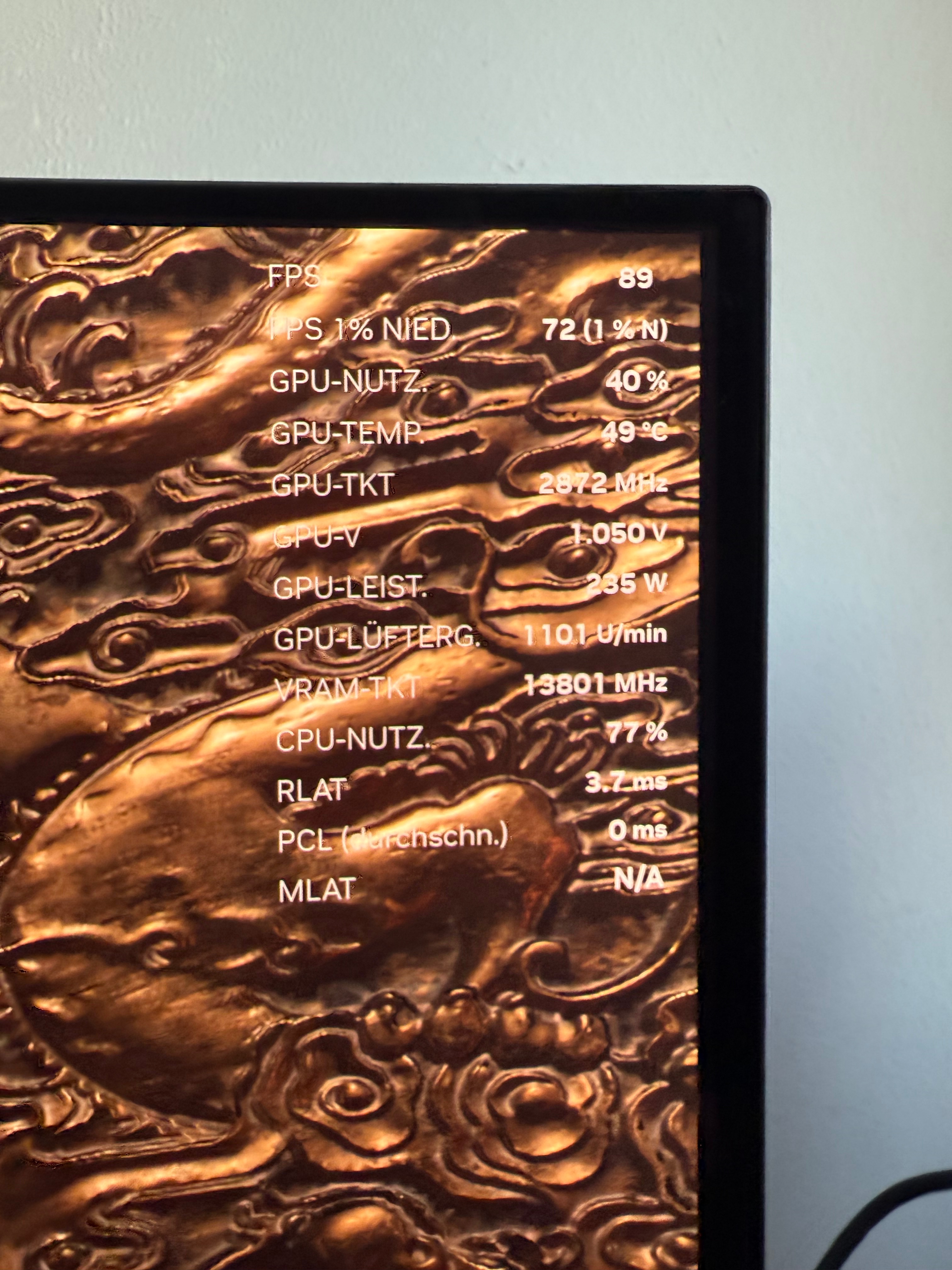

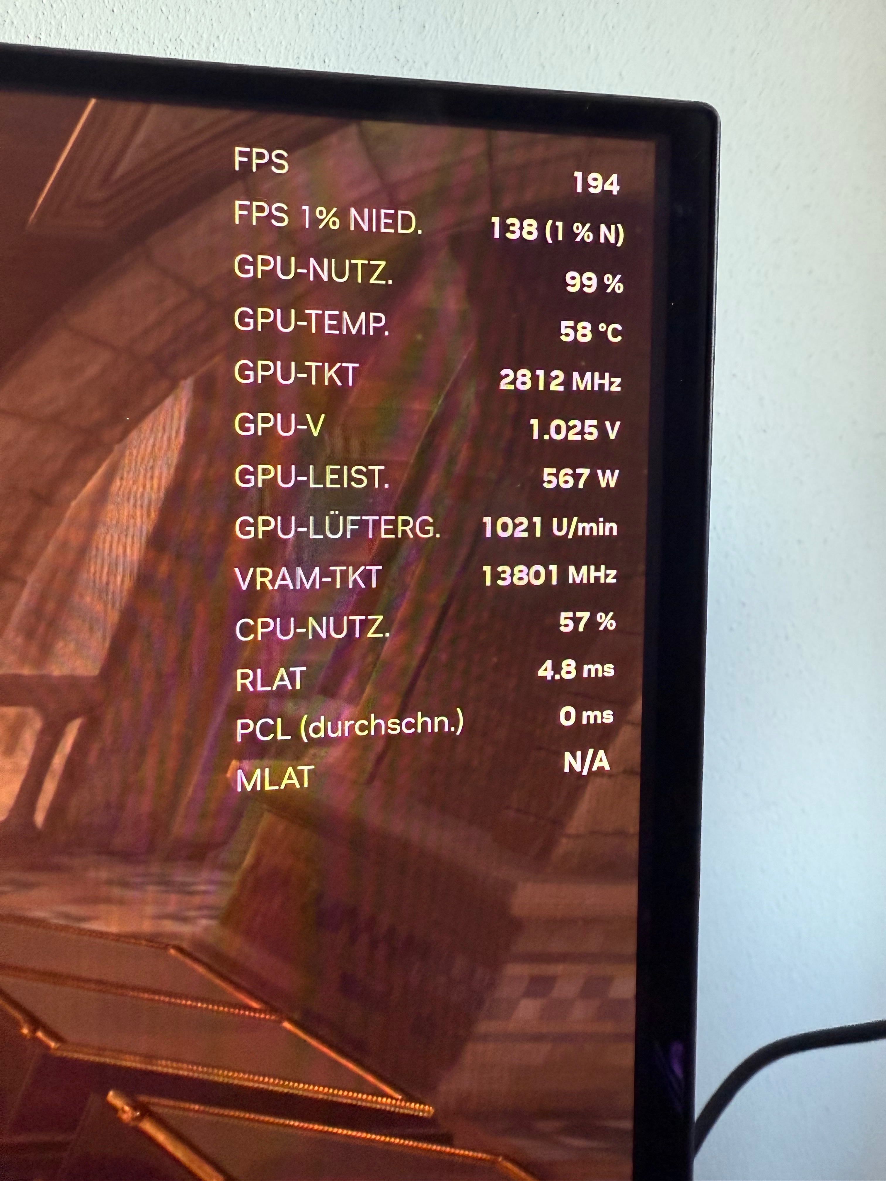

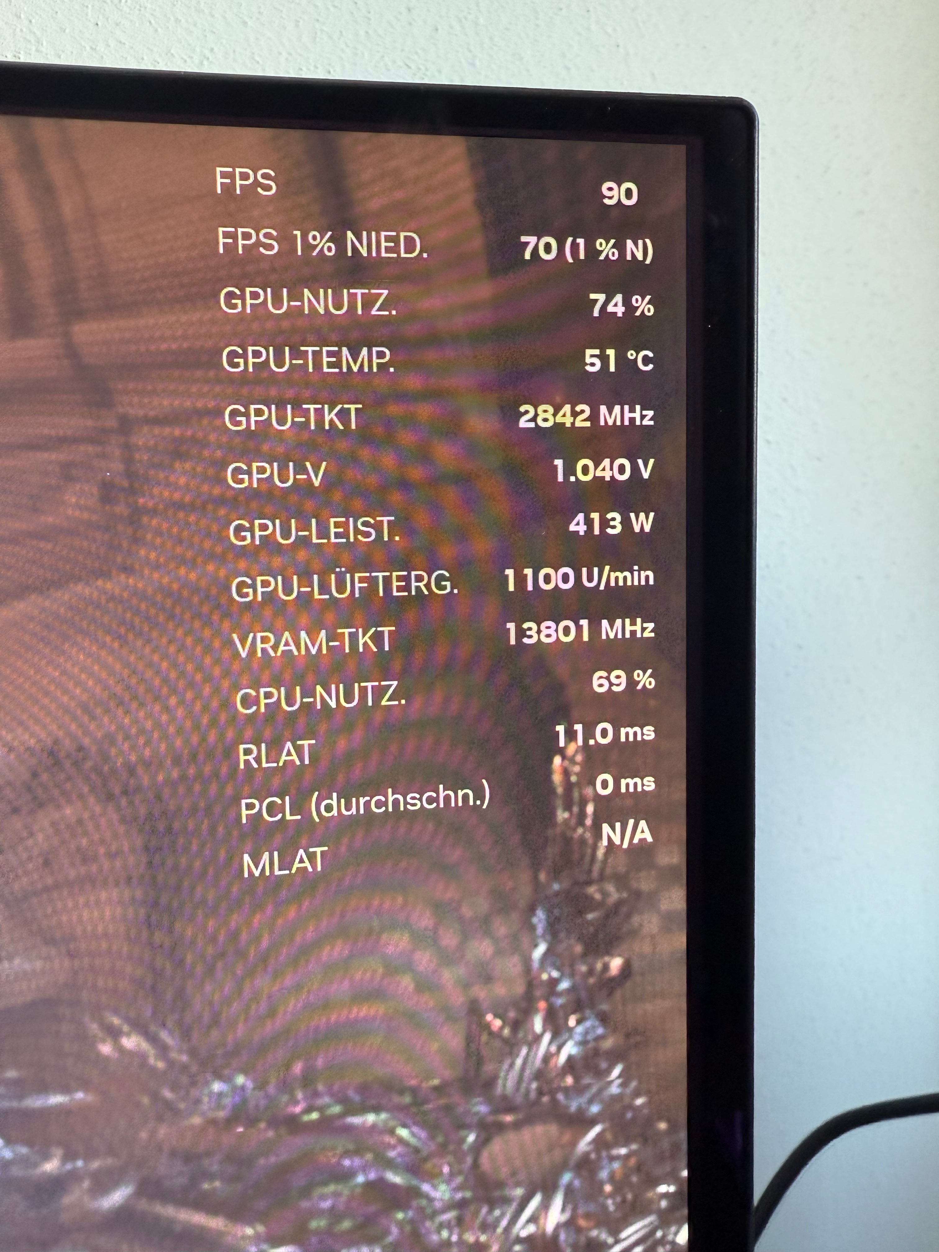

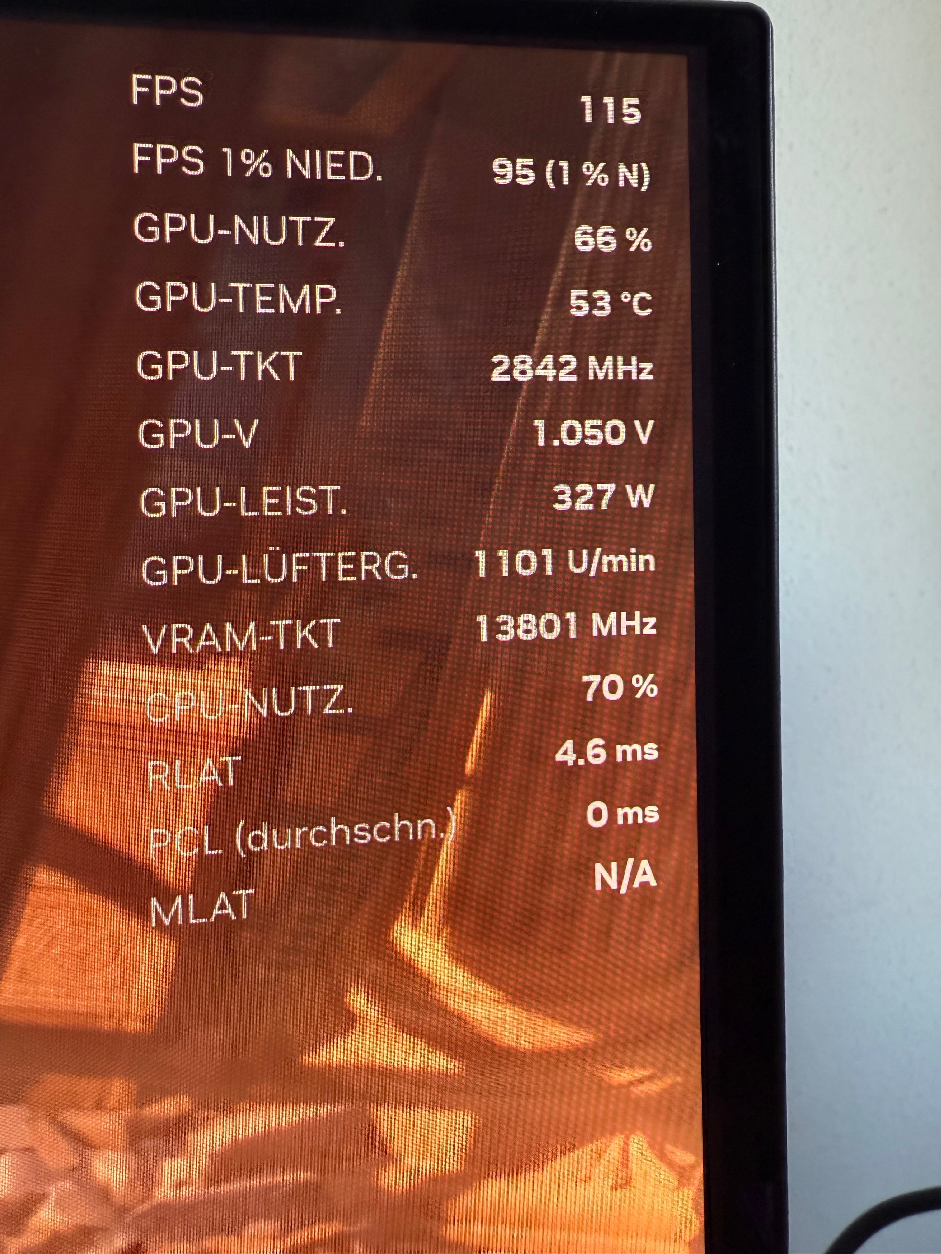

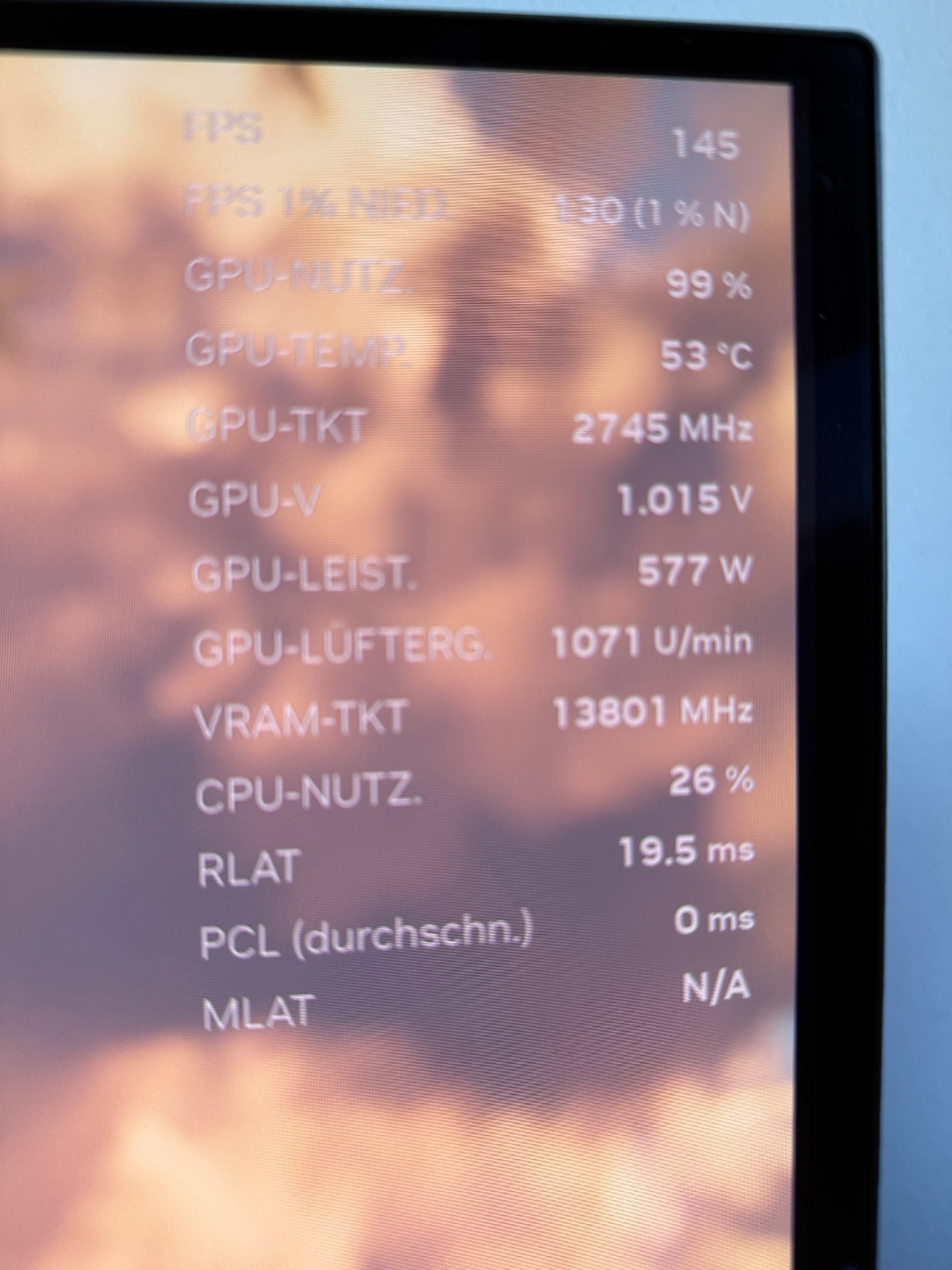

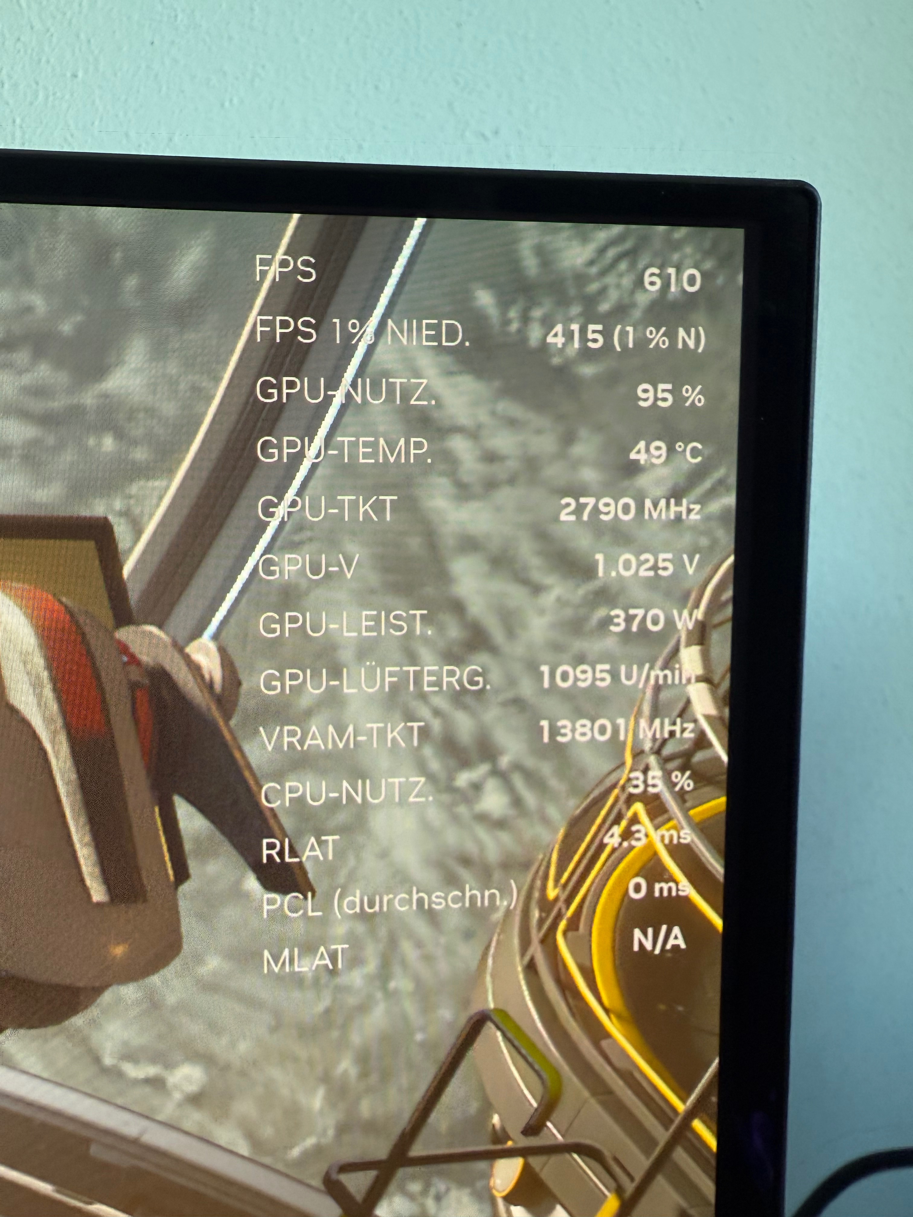

Hier mal ein Bild von Steel Nomad (2605)
Und Solar Bay (2608) mit Score 156593
Timespy Extrem schwankt es auch extrem mit der GPU Auslatung, von 99% bis runter zu 40%. An was könnte das liegen?
