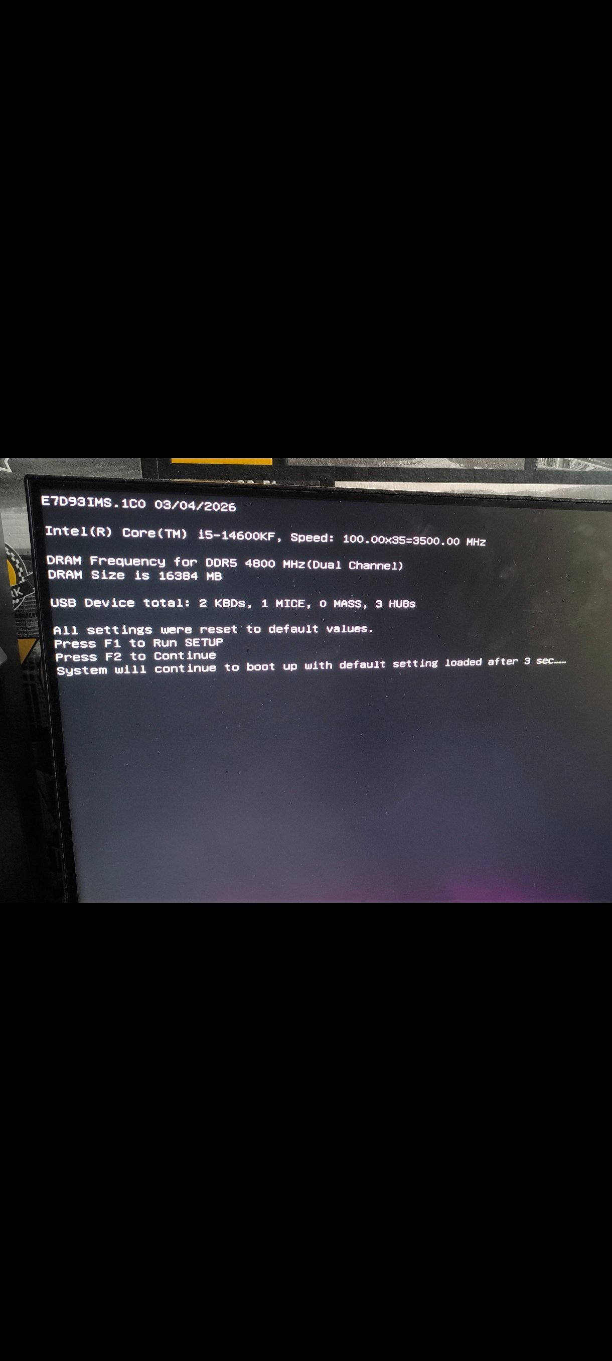

Kannst du mal bitte ein Foto von dieser Meldung machen und es hier hochladen? Vllt wird man daraus etwas schlauer.
Reaktionen: SpiII
Bis auf das du eine KF statt K CPU hast erkenne ich keine Ungereimtheiten.
Hast du mal längere Zeit gewartet wenn du F1 gedrückt hast? Mehrere Minuten kann das schon dauern. > Eventuell ist es das "Memory Training", wobei ich unsicher bin ob es bei der Plattform/Generation schon vorhanden war.

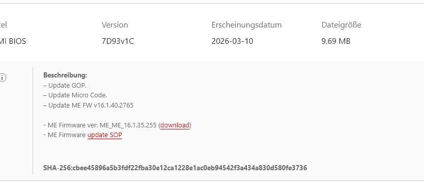

@lennartvcs
Haben die bei MSI nur das BIOS aktualisiert?
Die ME-Firmware wurde auch passend von MSI aktualisiert?
Das geht aber erst, wenn er auf Windows draufkommt.
Habe erst vor ein paar Tagen bei mir das BIOS aktualisiert und die ME‑Firmware wurde nicht mit dem BIOS‑Update aktualisiert. Hierzu musste ich die ME-Firmware separat herunterladen und dann auf dem Desktop von Windows ausführen.
Das wird aber hier nicht das Problem sein.
