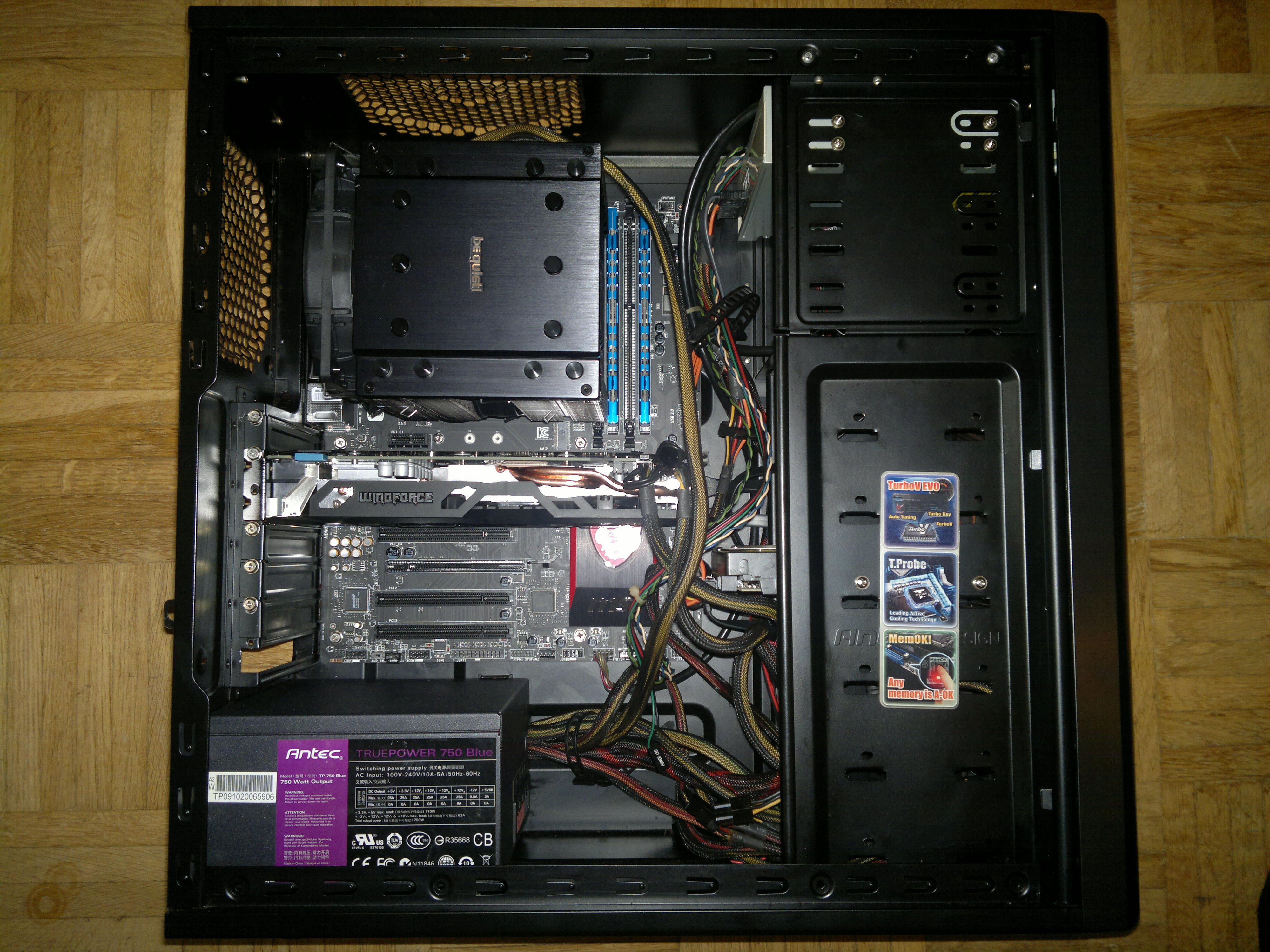

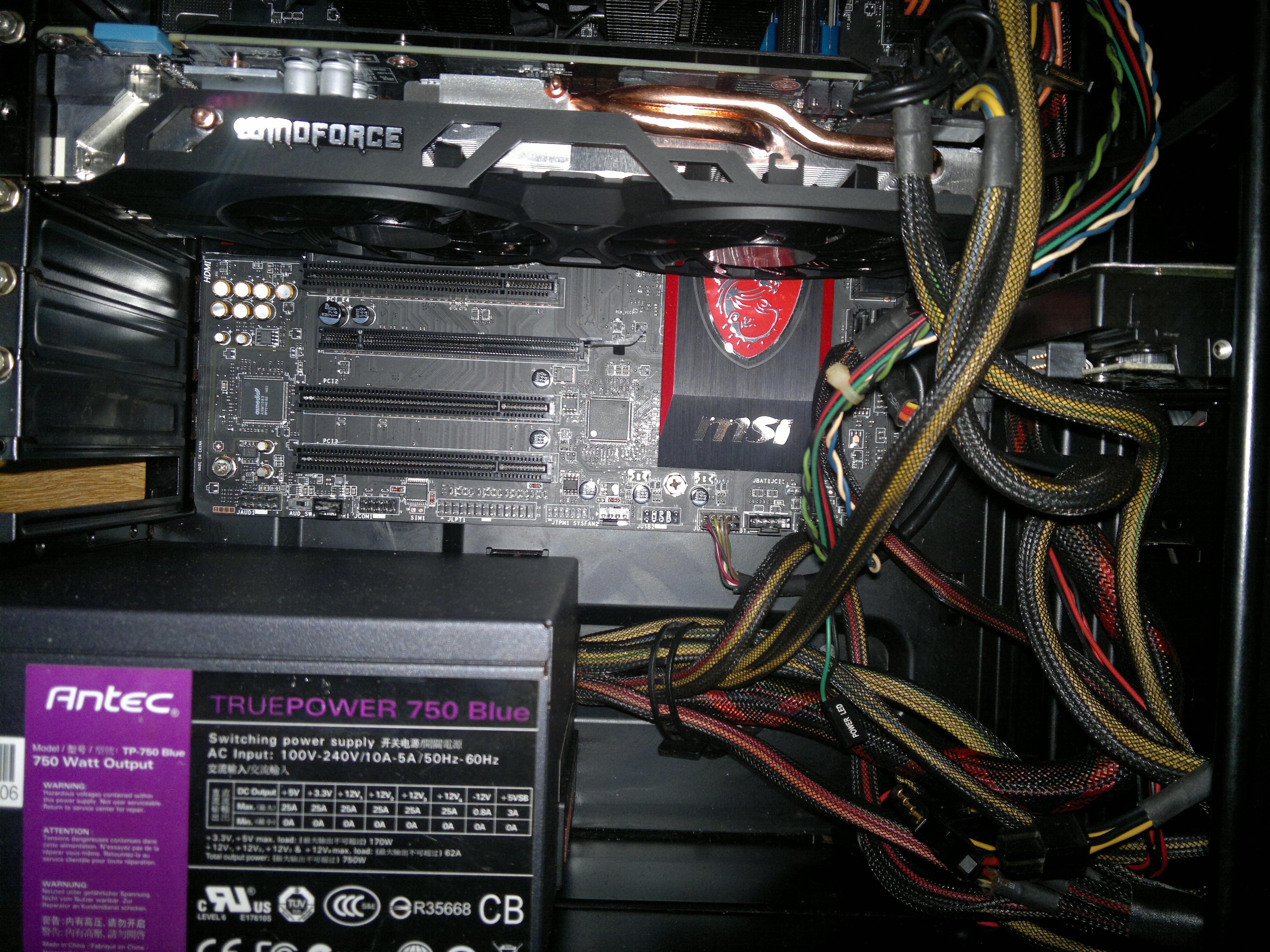

Hm schade, dass du keine Fotos gemacht hast vielleicht hast du ja vergessen alle benötigten Stromkabel in das Mainboard zu stecken bzw. die Reset und den Anschalter vertauscht beim Anschließen.
Vor dem Ausbau habe ich noch 2 gemacht. Kann ich gleich eben hochladen. Ist aber vom Handy fotografiert worden.
Bis auf den CPU-Kühler den man um 180° gedreht montieren sollte, also Lüfter RAM-seitig und dann zur Rückseite des Gehäuses hin blasend, fällt mir nichts auf.
Wenn das mit dem Ram gepasst hätte,sollte man den Cpu Kühler schon so einbauen das der Lüfter zur Gehäuse Rückwand bläßt.
Sind da eigentlich Abstandshalter verbaut worden?Das liegt schon sehr plan auf das board.
