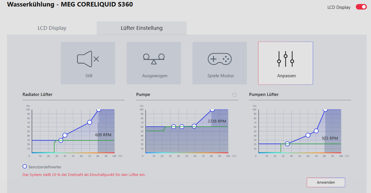

Hallo, ich habe mir die MSI Meg Coreliquid S360 zugelegt und wollte mal fragen ob man die Drehzahl der Pumpe nicht runter schrauben kann? Viele schreiben/sagen und auch bei Youtube, das die Wasserkühlung leise sei.
Tja davon merke ich leider nichts. Selbst im Ruhezustand läuft der Pumpenlüfter mit über 2000U/min. Ich kann den auch nicht in der Software ändern. Hat da jemand evtl mehr Erfahrung mit der Kühlung bzw den Lüftereinstellungen?

Du kannst die weißen Punkte in der Skala nicht verschieben? Sonst teste es via BIOS von deinem Board, bei MSI Board’s wäre es via Hardware Monitor, bei anderen Board‘s bin ich unwissend wie es da heißt.
Bei "Pumpe" kann ich nur nach Links/Rechts bewegen, nicht aber Hoch/Runter.

Hilft nicht, die Radiator und den Pumpenlüfter kann ich runter regeln. Aber die Pumpe selbst nicht.

Das ist ne Gen 7 Asetek Pumpe die sollte eigentlich bis 2800 RPM laufen. Viel weniger als knapp 2000 RPM ist da nicht mit regeln. Aber da sind sie normal auch relativ leise.

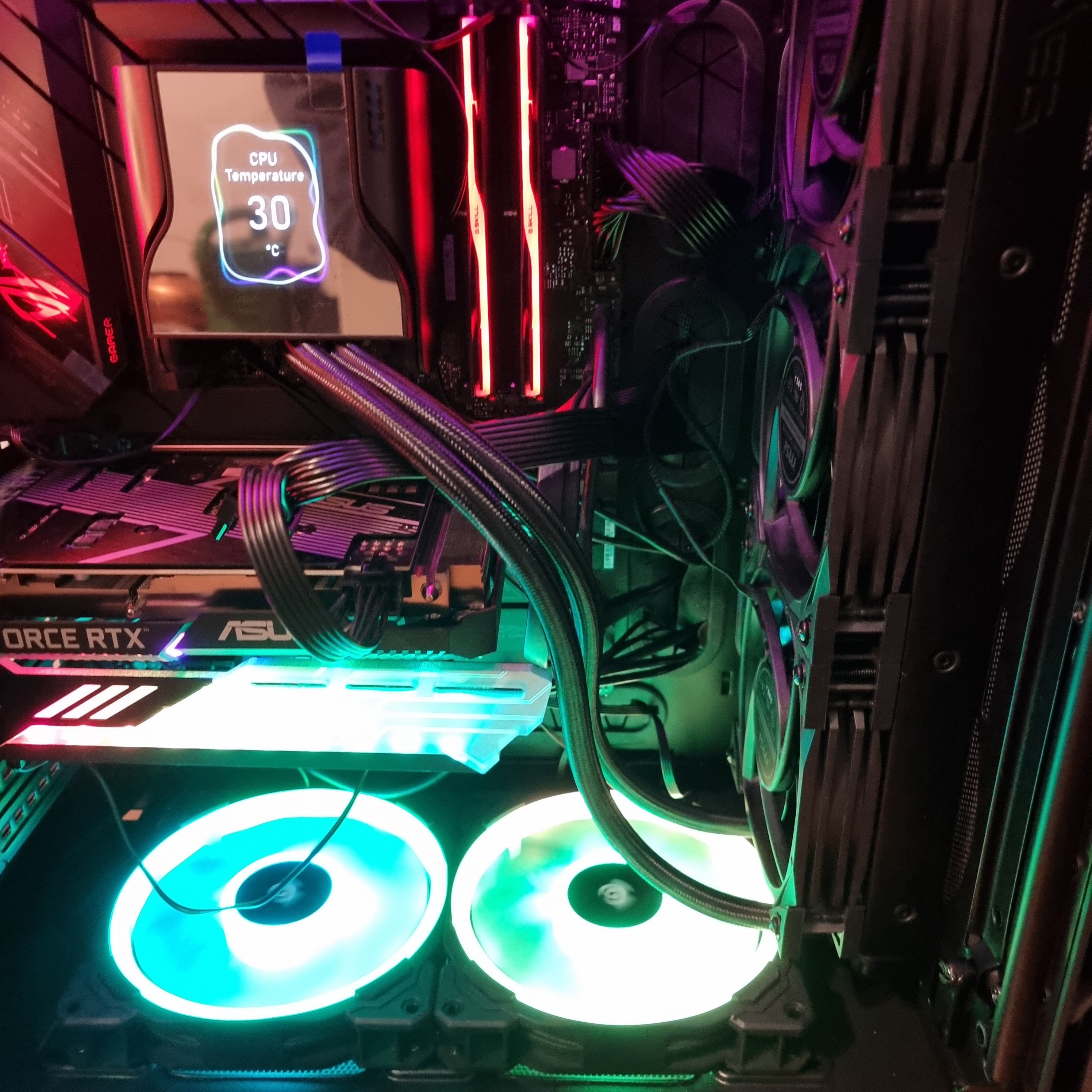

Wie und wo hast das Teil verbaut? Bilder?

Der Kühlblock hat einen VRM Lüfter verbaut, der dreht auch noch mit knapp 900 RPM laut deinem Screenshot.
So sieht das bei mir aus wie im folgenden Bild. Außerdem habe ich mal ein Video gemacht, bin mir aber nicht sicher ob man die Pumpe dadurch wirklich hört...finde persönlich das die im Clip viel leiser rüber kommt. Man kann auch erkennen das der Pumpenlüfter als auch die Radiatolüfter sich nicht drehen.
