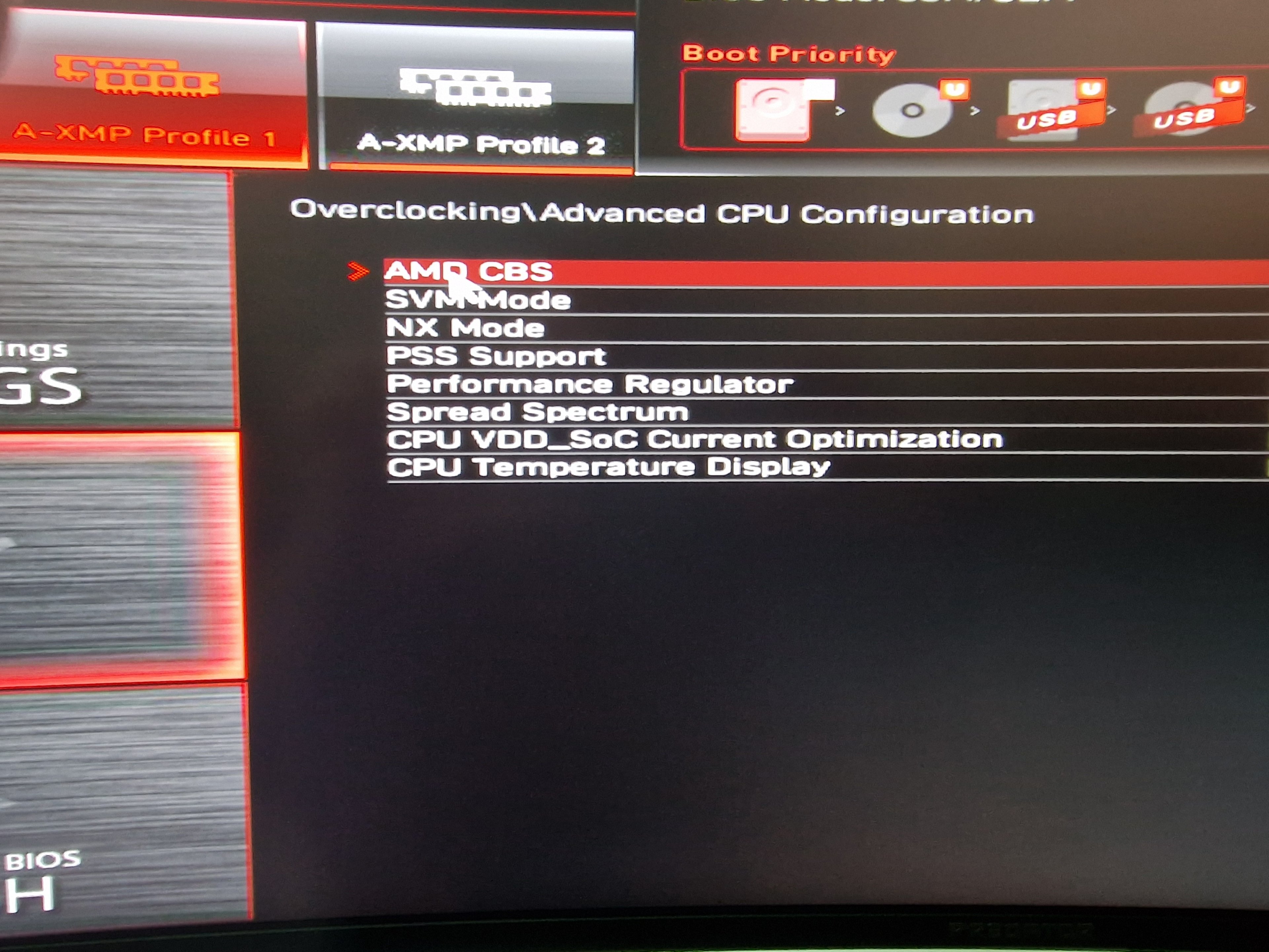

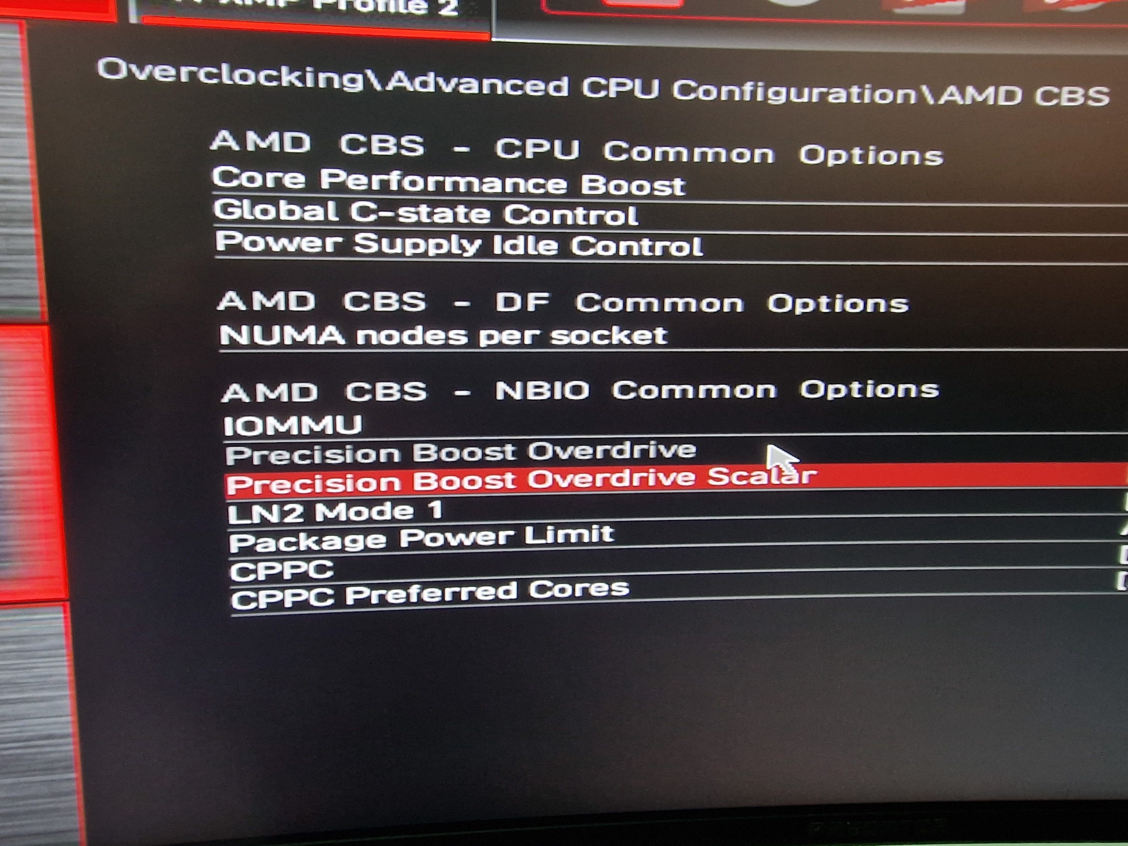

Ich habe auf Youtube haufenweise Underwolting Videos gesehen, aber keins der meine Situation darspiegelt.
Denn alle Videos für AMD 5000 series undervolting, sprechen von einem "Precision Boost Overdrive", der aber bei meinem Bios Ausgegraut ist.
Alle sprechen von einem Menüpunkt im AMD Menü, aber das spiegelt nicht genau das was bei mir drinne steht.
Kann mir da Jemand gelfen?

Nur mal zu testen.
Lade dir das AMD CBS oder sie das heisst in den Systemeinstellungen. Nicht im AMD Bereich, also unter OC.
Das ist auch extra da. Auf deinem linken Bild, ganz oben, aber eben nicht bei OC.
Habe ich versucht. Aber in Systemeinstellungen finde ich den Manüpunkt nicht.
Burki73 schrieb:
Obwohl die AMD CBS Einstellungen ja bei beiden da sind.
Bei meinem MB eben nicht. In Systemeinstellungen ist dieses Manüpunkt nicht dabei.

Corpus Delicti schrieb:
Beim 5800x3d ist nichts mit Übertakten, ggf. auch nichts mit undervolt, also generell an Settings im Bios verstellen für die CPU?
Als standard Frequenz hat es 3600 mhz, und im Betrieb geht es hoch auch auf 4500 mhz. Also kann ich mir nicht vorstellen das da nichts mit OC geht.
@xneo70​
Der Standard und Boost Takt haben ja nichts mit OC zu tun.
Beim Ryzen 5800X3D kann man nichts einstellen, weder zum undervolten noch beim PBO.
Diese Funktionen sind gesperrt von AMD.

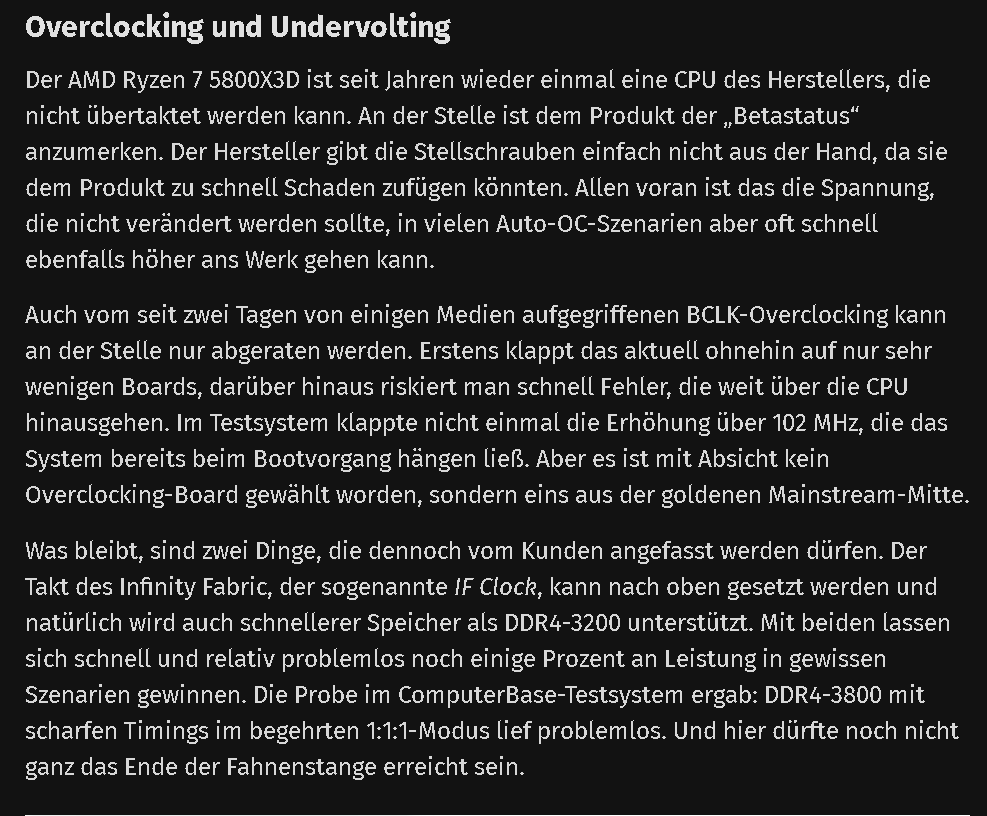

Den Artikel zur CPU gelesen?
Zitat:
Vielleicht wird da mal was über den Curve Optimizer kommen:
https://www.computerbase.de/artikel...ite-3#abschnitt_overclocking_und_undervolting
