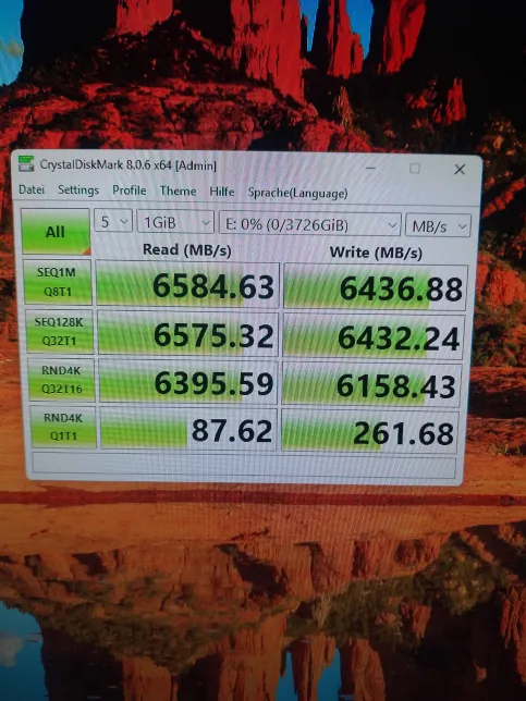

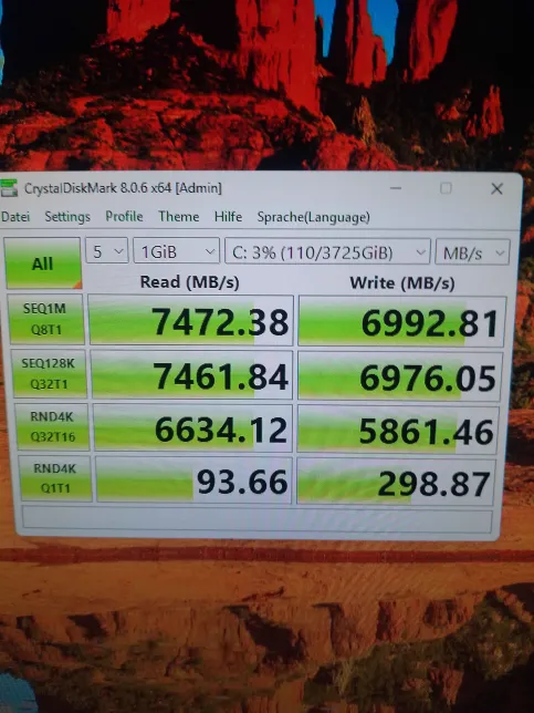

Ich besitze 2x Samsung 990 Pro 4 TB, eine davon ist viel zu langsam im vergleich zu der anderen. Siehe auch bild. Die die zu langsam ist hat win 11 pro x64 installiert, die schnelle ist leer. Ich wüsste nicht woran es liegen kann da der slot m2_3 ebenfalls PCIe 4.0 ist. Die RTX 5080 habe ich im PCI_E1 verbaut.

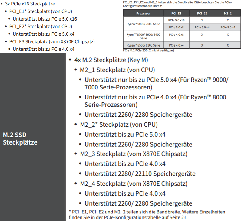

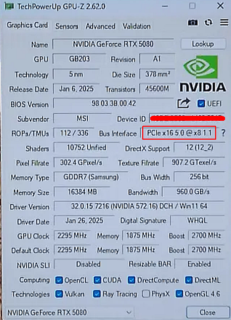

Der PC wurde von Dubaro verbaut und win 11 pro x64 installiert inkl. aller treiber, trotzdem habe ich die amd treiber nochmal überprüft (sie waren alle aktuell laut den amd chipsatz treiber tool) trotzdem habe ich nochmals neu drüber installieren lassen ohne erfolg. Obwohl ich Dubaro vorher informiert hatte auf lane sharing zu achten wurde etwas im m2_2 verbaut was evtl. dafür sorgt das auch meine RTX 5080 nur im x8 statt 16x läuft? Keine ahnung wieso es so verbaut wurde trotz meiner info an dubaro "Lanes sharing beim Mainboard bitte beachten, PCI_E1, PCI_E2 und M2_2 teilen sich die Lanes. Damit die RT X5080 in PCI_E1 mit 16 Lanes angebunden wird, darf im M2_2 Slot nichts drinnen stecken"

Die Hälfte der Lanes muss keine negative Auswirkung auf die Leistung haben. Wie ist den die Leistung?
Die unterscheide bei der SSD sehe ich sich eher kosmetischer Natur. Da sollte man nie was davon merken.
max. ca 14% Unterschied (wenn ich micht nicht gerade vertue) ist also VIEL langsamer?
Dass die langsamere SSD gleichzeitig deine Systemdisk ist, kann durchaus Auswirkungen haben.
Mir wäre selbst ein Zehntel der Geschwindigkeit ausreichend, bemerken würde man selbst das selten im Alltag.
So schaut man in GPU-Z auch nicht nach.
Klick aufs Fragezeichen - Häkchen rein bei "Render in Fullscreen" -> "Start Render Test" und schaut dann unten links in der Ecke ;)

SSD von M2_2 umsetzen auf M2_1 und die Grafikkarte hat wieder x16.
Das Systemlaufwerk sowie die Anbindung via Chipsatz kann durchaus Leistungseinbußen oder zumindest ein paar Schwankungen erklären.
ist gleich auch während des fullscreen render tests, da ist auch die igpu von der cpu, die läuft mit x16 4.0 und die rtx 5080 mit x8 5.0

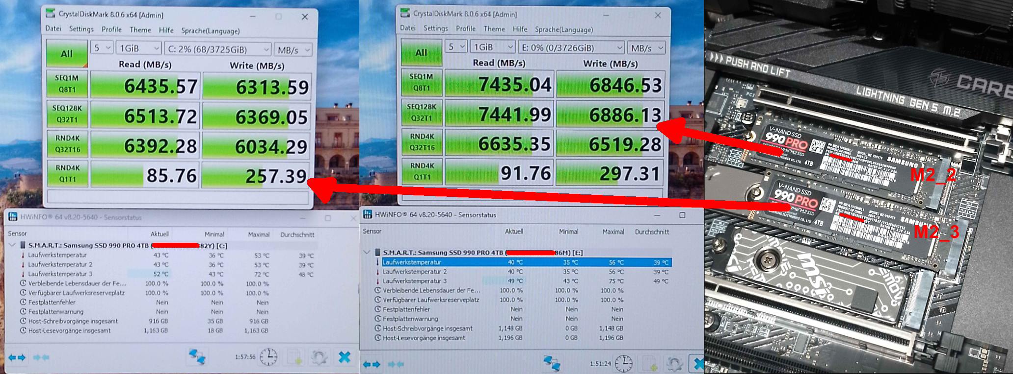

Ich würde die 2 ssd‘s einfach mal untereinander tauschen, die Werte sollten dann etwa gleich sein. Dann weißt du ob das normal ist zwecks chipsatz. Wenn die Werte mit der ssd wandern weißt du das die ssd was hat. Wenn dan das geklärt ist einfach wie schon ander geschrieben haben die sssd von M2_2 auf M2_1 setzen.

@Kag3maru Hi,
habe ich gerade getestet, liegt nicht an der SSD selbst, die leisten beide das gleiche im m2_2 slot, liegt also definitiv am m2_3 slot / mainboard. Bin gerade am überlegen wie ich das ganze nun verbauen soll, ssd's in m2_1, m2_2 und die RTX 5080 im PCI_E1 mit 5.0 x8 laufen lassen, laut internet scheint PCIe 5.0 x16 sowieso nicht nötig zu sein obs 100% stimmt, keine ahnung.
du machst dir da ein Problem wo keines ist. Systemlaufwerk auf M2_1 und das andere auf 3.
Reaktionen: cma_i, firewheels und Metzix
