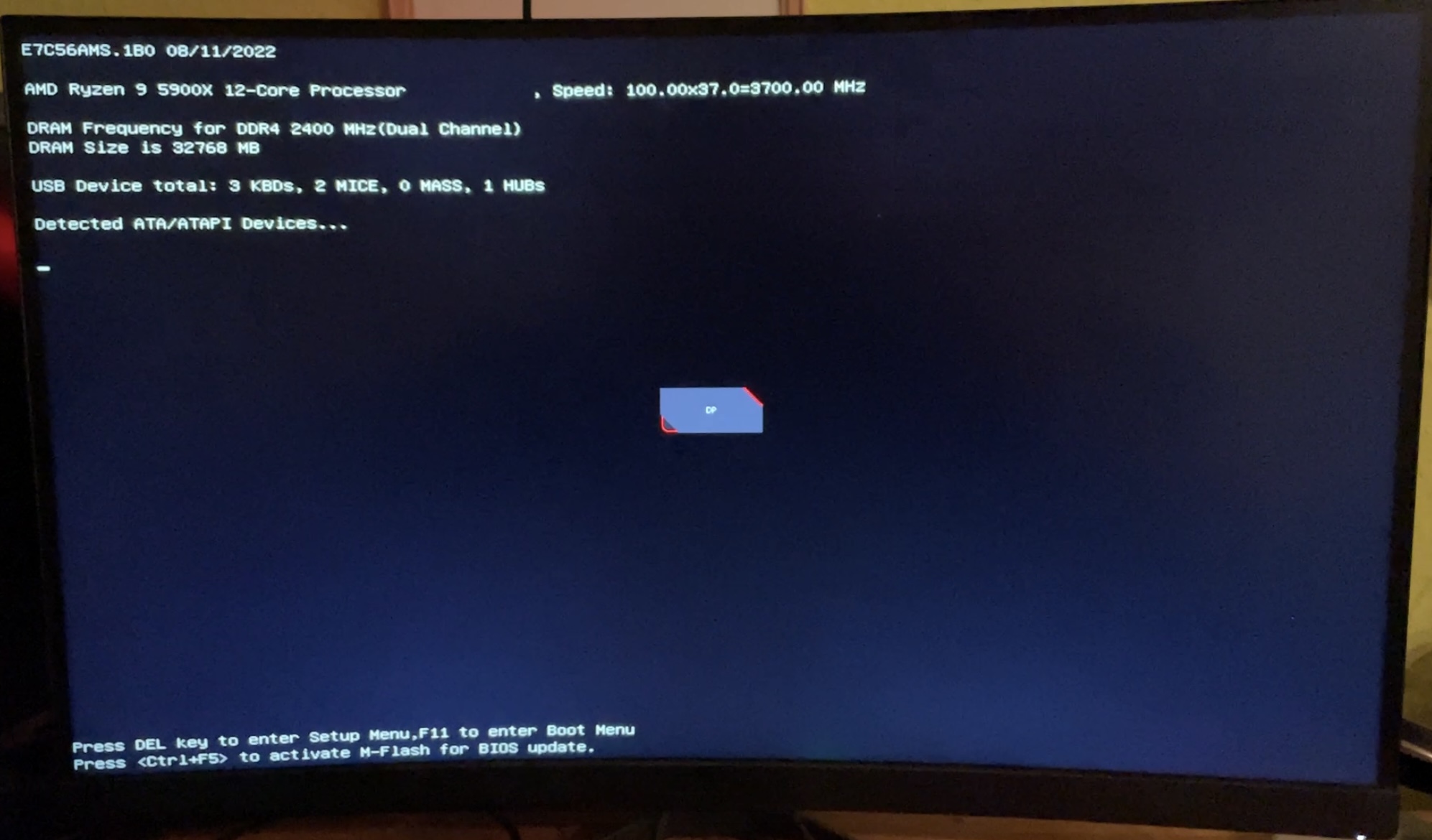

Ich habe mir einen neuen Pc zusammengebaut aus den obigen Komponenten. Hab auf den PC dann Windows 10 pro Installatiert und der Computer lief auf ersten Blick gut.
Musste dann weg und hatte den PC heruntergefahren. Beim erneuten Hochfahren ist der PC im Bootscreen hängen geblieben.
Beim Neustarten komme ich aber noch ins BIOS rein.
Notiz:
Beim starten leuchtet kurz die CPU LED auf, danach die GPU und danach noch kurz die Boot-LED.
Im aufgegangenem Zustand leuchtet aber keine mehr.

Bild 1: Hängend im Bootscreen

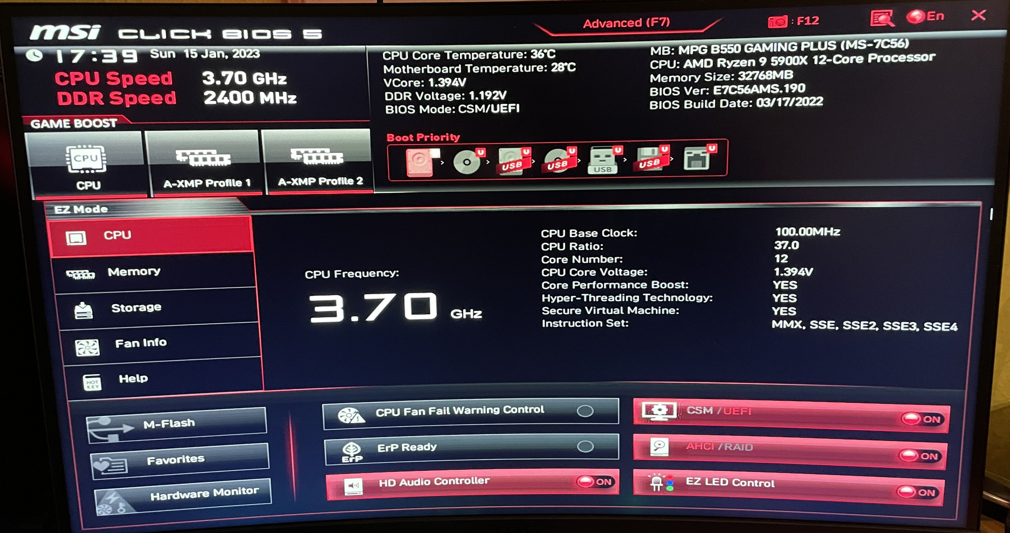

Bild 2: BIOS (Standard Bild ohne Änderungen, aber mit älterer BIOS version. Werde die auch wieder updaten)

Ich verstehe nicht ganz, warum du nicht das aktuellste BIOS verwendest. Deine Version ist vom März letzten Jahres. Die aktuellste Version ist vom August 2022.
Wie lange hängt der PC im Bootscreen? Kommt er da nicht mehr raus oder wartest du nicht lange genug.
Manchmal passt dem Motherboard etwas nicht. z.b. die Taktung des RAM und versucht dies auszugleichen
Der Windows "Bootkringel" kommt noch nicht? Ich hatte nämlich die Vermutung, das es auch an der SSD liegen kann.

Hatte das ältere BIOS aufgespielt, da ich vermutet hatte, dass es vielleicht Probleme mit der Version haben könnte. Dem ist aber nicht so.
Also ich spiel jetzt auch wieder die Aktuelle Version auf. :)

Nein, es sollte nicht länger als vielleicht eine Minute hängen, dann sollte es sich auf den Takt eingestellt haben
Kannst du bei dem RAM Mal nicht das xmp Profil nehmen und nur die Standardtaktung
Falls es am RAM liegt, kannst du auch Mal probieren ihn mit 1,4 Volt zu betreiben. Das macht ihm nichts, sollte locker bis 1,45 Volt vertragen. Vielleicht hilft ihm dies die Taktung zu halten.

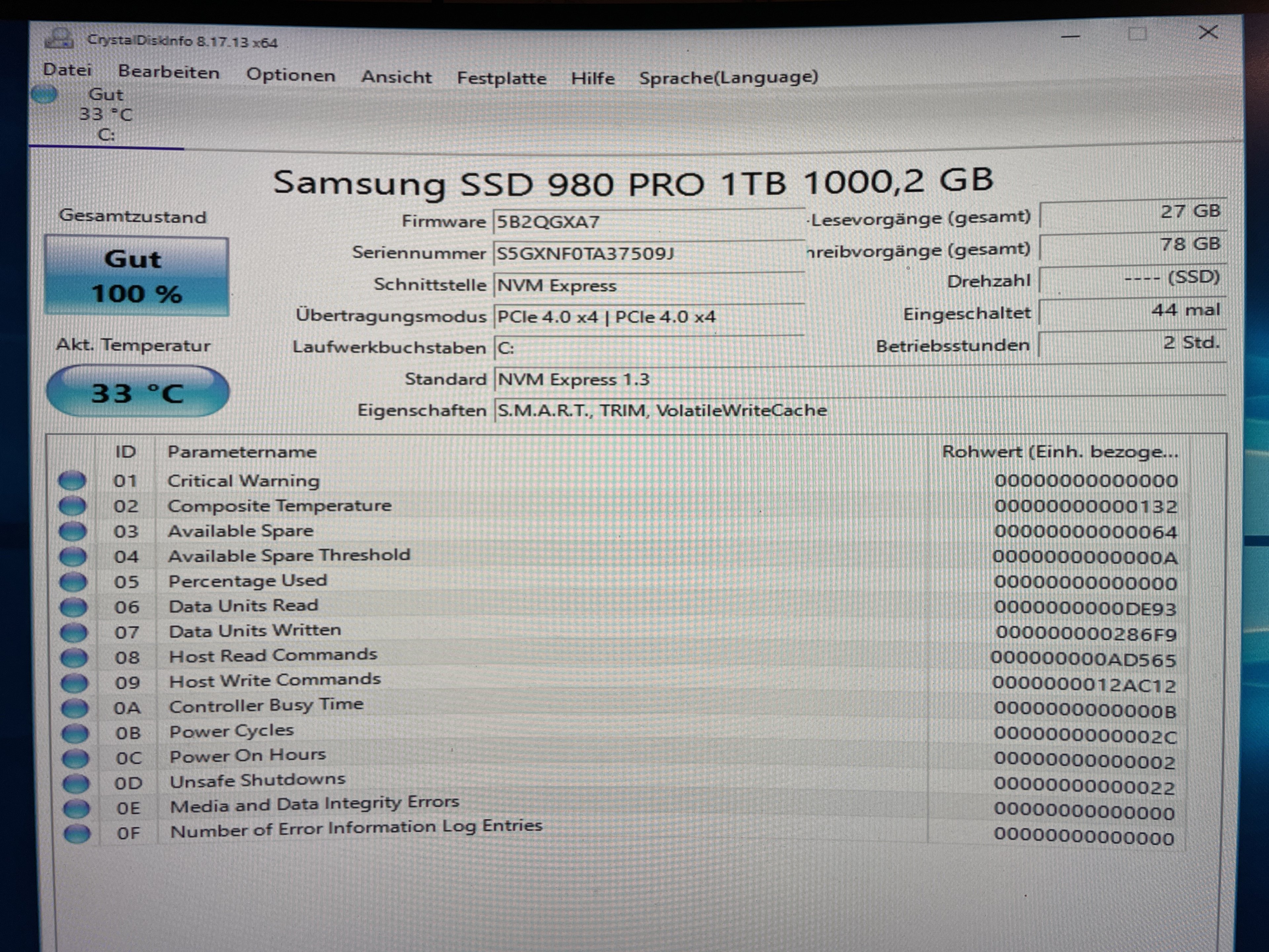

Dies hatte ich oben auch schon geschrieben. Er müsste halt in Windows booten können um Crystal Disk Info starten zu können. Dann wüssten wir mehr zu der SSD
Genau, mal im Bios das Fullscreen Logo deaktivieren, damit du den Start Post auf dem Bildschirm sehen kannst.

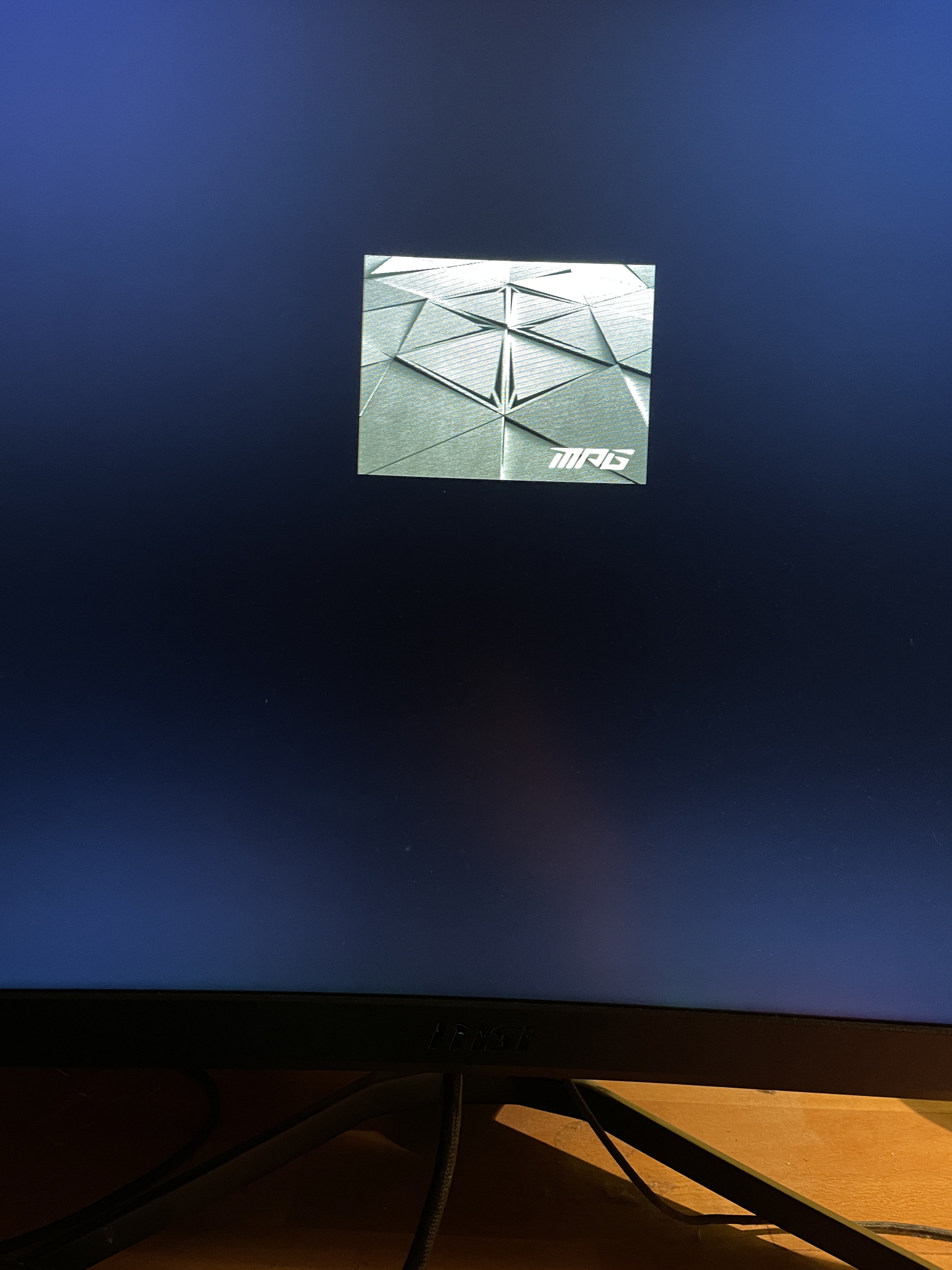

Das war der einzige Text der beim Booten angezeigt wurde. Muss ich noch eine weitere Option aktivieren um mehr zusehen? Wenn nicht ist das leider alles.
Das bild kam auch nur kurz und danach war einfach nur ein Blackscreen da.

Hab mir das Programm mal runtergeladen.
Hier ein Screenshot von der SSD. (2. Bild)
