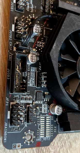

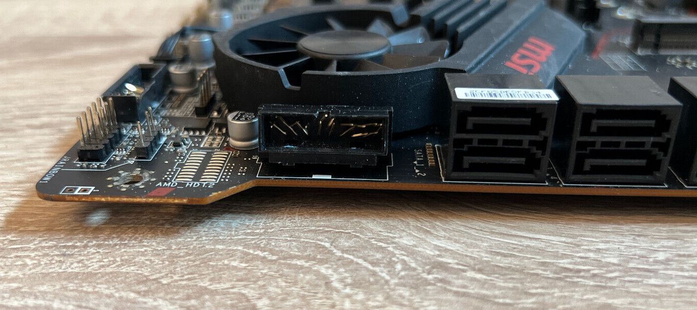

Hallo zusammen, ich habe mir bei eBay ein günstiges X570 Mainboard geschossen, nachdem ich dank u.a. dank @azereus gemerkt habe, dass ich mit meinem B450 und mehreren M.2 SSD nicht glücklich werden kann. Leider sind bei dem Mainboard die Anschlüsse zum USB Header (beide) defekt - wurde aber auch mit diesem Mangel so verkauft, also alles gut.
Ich frage mich aber, ob man die nochmal geradebiegen kann, oder es besser direkt lässt, ein Tausch in Frage kommt, oder man die am Ende vielleicht aus Sorge vor Kurzschluss etc. komplett deaktivieren (und ablöten?) sollte? Bin fit im Basteln und mache das auch gerne - hab auch Front-USB, wäre also cool, wenn man das repariert bekommt, aber auch kein Zwang, wenn es in keinem Verhältnis steht.
Hier mal ein paar Bilder davon (ja, sieht grausam aus, verstehe auch nicht, wie das so passieren konnte):
Himmel, wie bekommt man denn sowas hin? Das muss doch mutwillige Zerstörung gewesen sein.
Wenn du es schaffst, die Pins wieder gerade zu biegen, ohne sie abzubrechen, sollte die Funktion wieder gegeben sein. Musste halt vorsichtig an die Sache rangehen.
Sieht für mich irreparabel aus, außer du kannst die Pins neu drauflöten.
Also die einzige Erklärung für diese Grausamkeit ist, der Versuch ein USB2.0 Frontpanel an die USB3 Buchsen anschließen zu wollen und ganz Homer Simpson mäßig, nachdem man die eine zerstört hat nochmal auf die andere Herdplatte zu greifen um sicherzugehen, dass es auch wirklich nicht passt - ähhh USB Buchse...

Wenn keiner abgebrochen ist würde ich versuchen die wieder zu richten. Aber das ist üble Arbeit.

Wer weiß, was mit dem armen Teil noch so angestellt wurde! Da sind noch andere Pins krumm.

meist geht das mit biegen wieder klar
wenn du auf die funktionalität verzichten kannst und kurzschlüsse vermeiden willst kannst du natürlich auch die pins mit nem seitenschneider oder so kappen
ich würde aber definitiv das board gut inspizieren und schauen dass nicht sonst noch irgendwo was ist. wenn ein pin abgebrochen ist, könnte er sich irgendwo auf dem board verstecken und dort einen kurzschluss verursachen

Wenn ich das in nem Video mal richtig gesehen hab ist das Plastik (die Steckerhalterung) hintendran quasi lose und man könnte das wohl einfach nach oben hebeln, so dass zumindest kein Kontakt zwischen den Pins zustande kommt und man sich elektronisch zumindest keine Sorgen mehr machen müsste.
