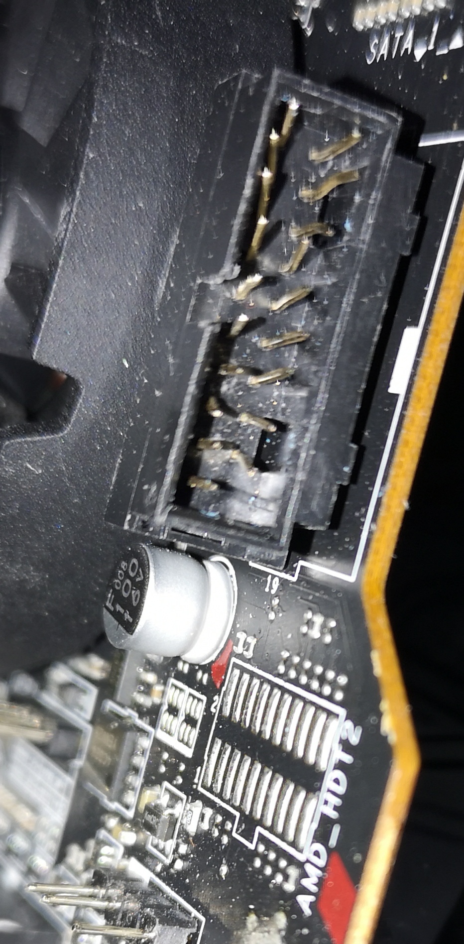

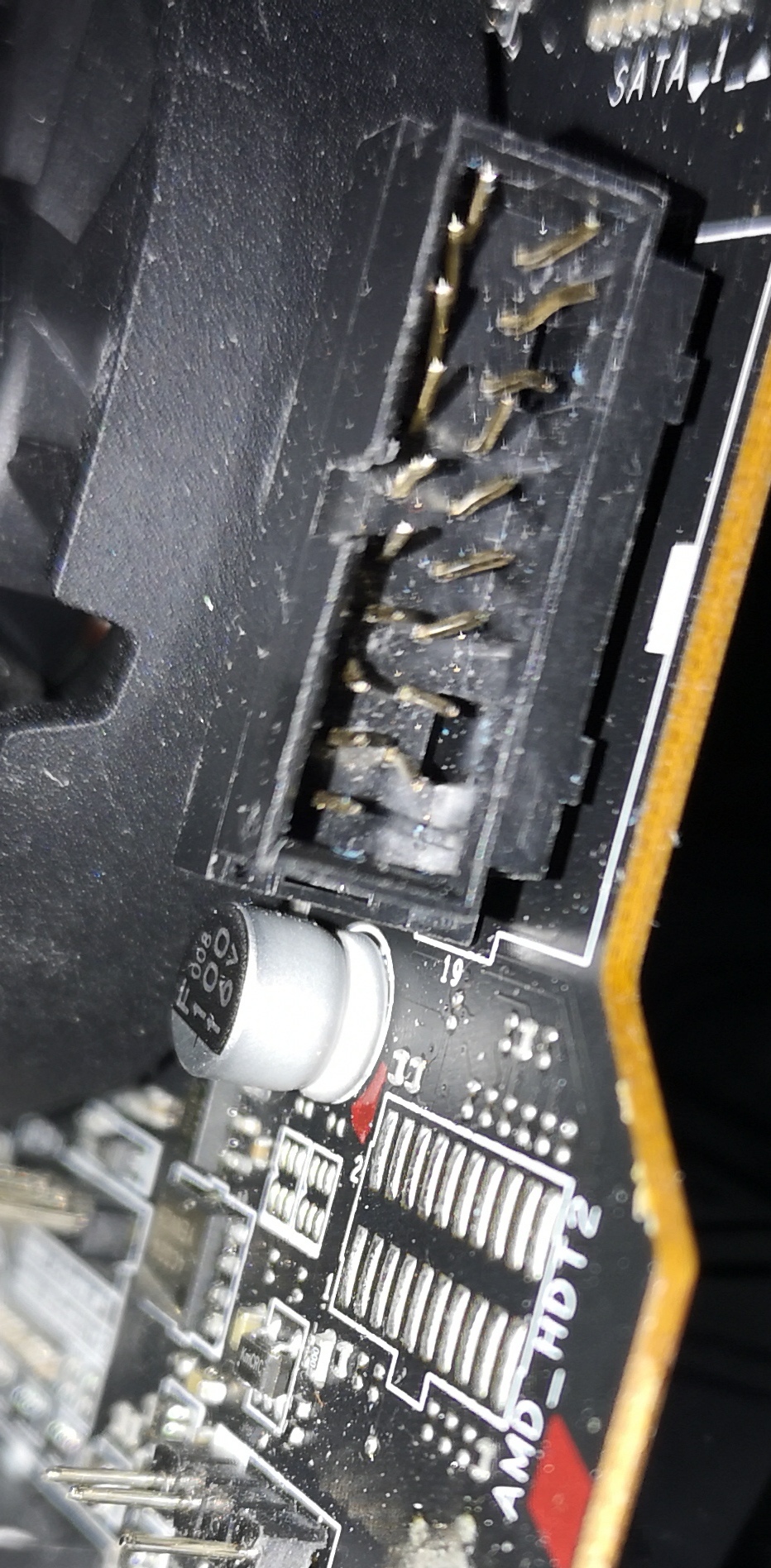

Danke für eure Unterstützung, ich hab vom Verkäufer einen Teil des Kaufbetrages erstattet bekommen. Hab beim unteren Slot die Pins entfernt und beim zweiten die Pins gerade gebogen (nicht soweit, dass man den Stecker drauf stecken kann, aber soweit, dass es keinen Kurzen geben kann - alle stehen frei). Das MoBo hat ja ne Fehlerdiagnose, da blinkt erst das obere Licht und danach alle drei danach. Laut Verkäufer lief das Board auch noch mit verbogenen Pins... Die Frage ist halt wie viel Energie ich dafür noch aufwenden will - ist nicht so, dass ich mir nicht n neues Board leisten könnte... Wenn noch einer nen Tipp hat gerne ;)

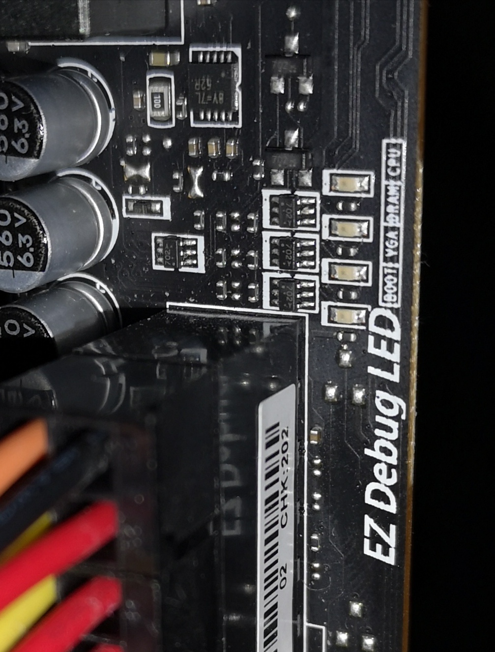

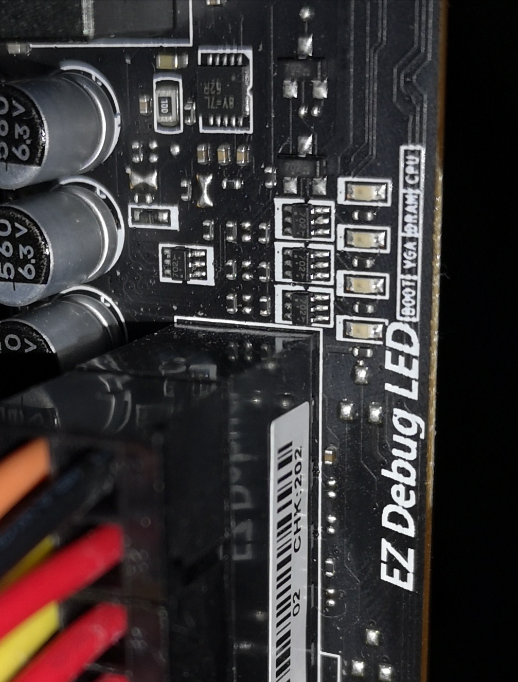

Die obere LED hat auch ne Bezeichnung, wahrscheinlich CPU EZ_Debug ? Dann nach gehen die anderen kurz an und dann aus ?
Also wenn sie kurz nach einander an und dann ausgehen, dann ist das der normale Post und kein Fehler erkennbar für die rudimentäre Diagnose Methode.
Reaktionen: ZX-6R
ja, Genau so schaut es aus.
Ganz kurz oben, dann die drei unteren zusammen... egal was installiert ist oder nicht (CPU, RAM, GraKa, etc).

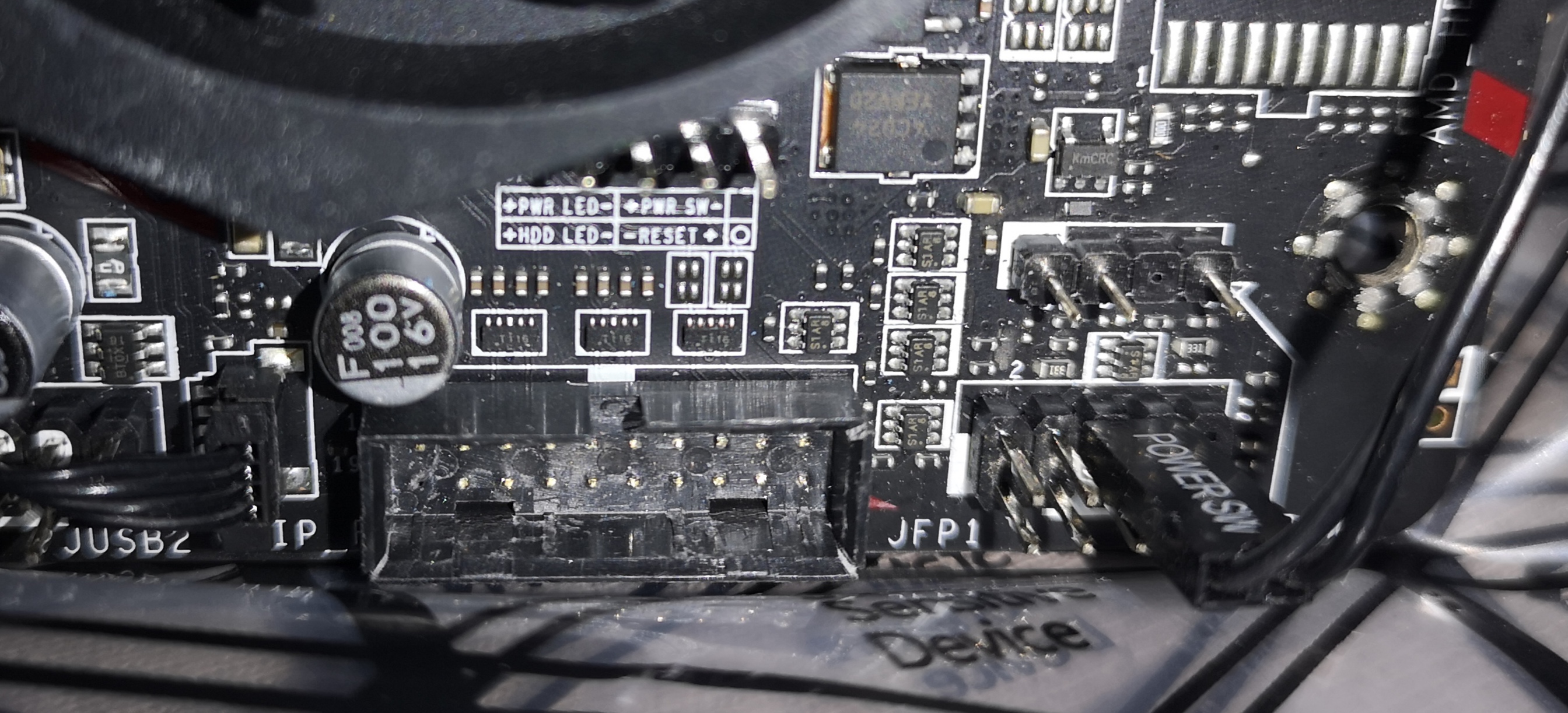

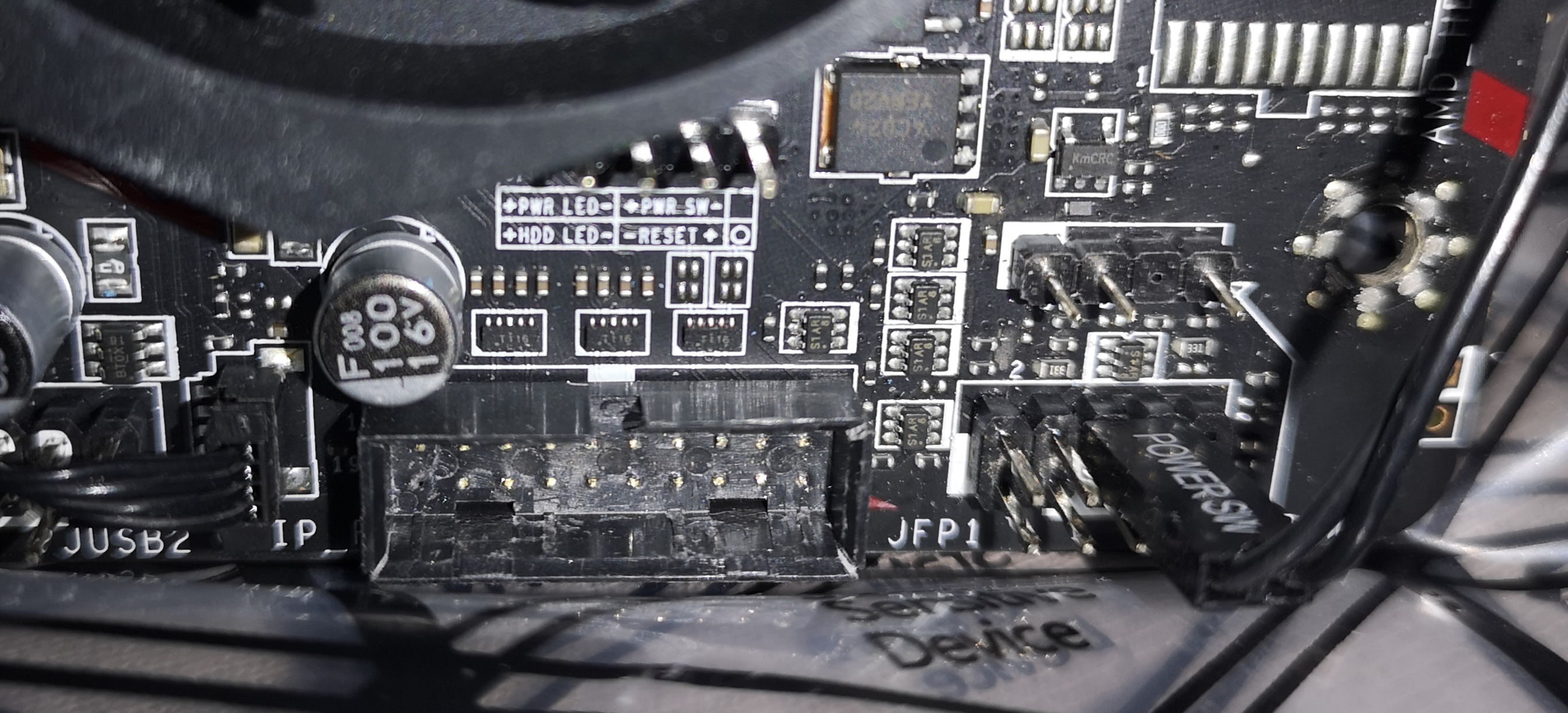

anbei auch nochmal meine "Lösung" für die USB Steckplätze :)
