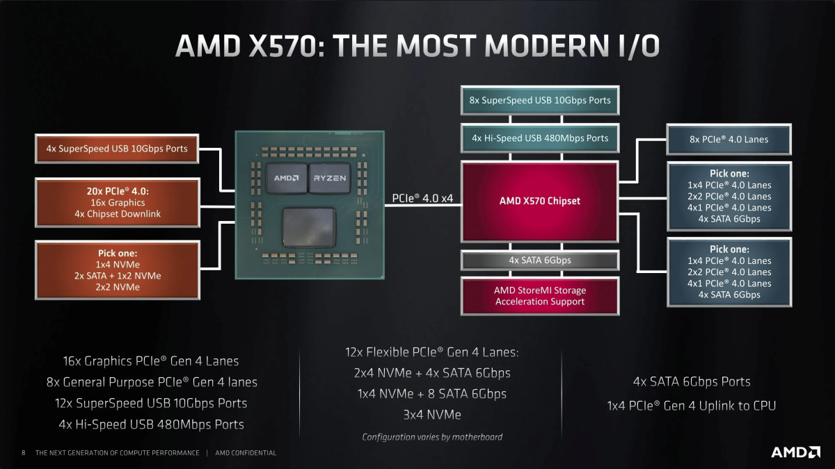

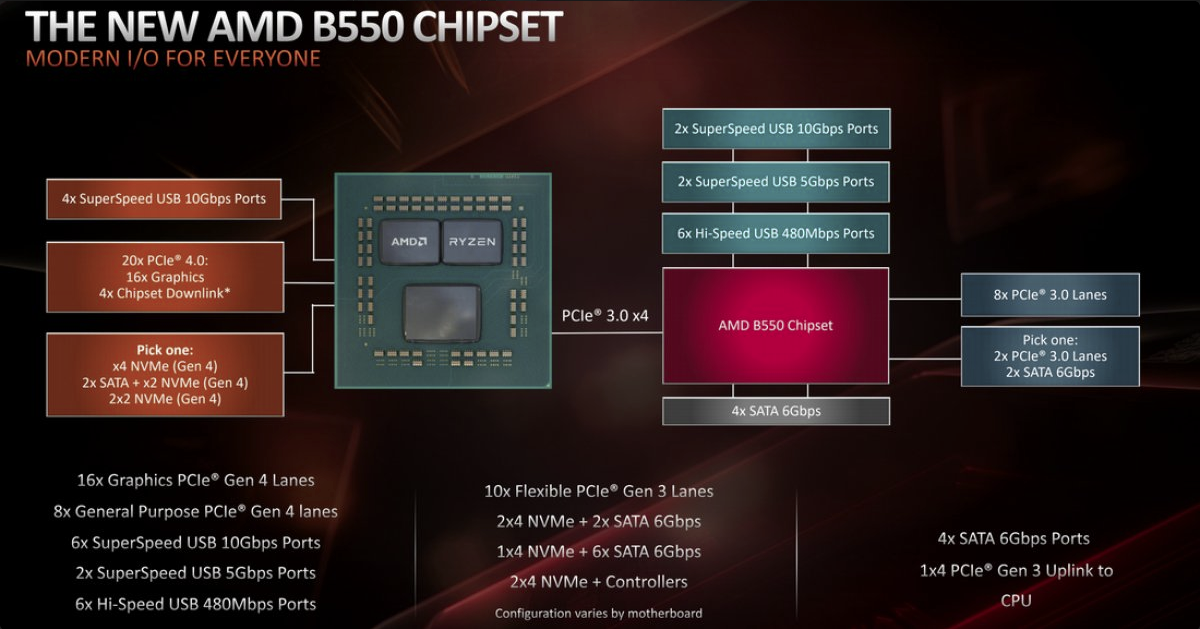

PCIe Lanes - CPU
Die CPU hat 24 PCIe 4.0 Lanes, 16 PCIe 4.0 Lanes für die Grafikkarte, vier PCIe 4.0 Lanes für eine M.2 PCIe (NVMe) SSD und 4 PCIe 4.0 Lanes für den Down-Link zum Chipsatz - bei B550 PCIe 3.0.
PCIe Lanes - Chipsatz
ChipsetX570B550
Chipset LinkPCIe 4.0 x4PCIe 3.0 x4
Usable PCIe Gen 4160
Usable PCIe Gen 3010
Usable PCIe Gen 200
SATA III (6Gbps)44
SATA Express00
USB 10Gbps82
USB 5Gbps02
USB 480Mbps46
Siehe auch
AMD Chipset Comparison: B550 Specs vs. X570, B450, X370, & Zen 3 Support (2020) | Gamers Nexus
AMD B550: Chipsatz-Upgrade trifft Support-Downgrade
