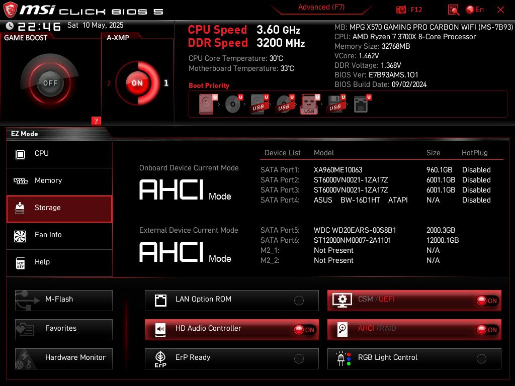

Theoretisch ist seit Jahren eine so gut wie nicht gebrauchte bzw. gemountete Samsung NVME verbaut. Wenn wichtig, schaue ich auf der Rechnung nach, was genau. Die NVME hat mich schon immer genervt (warum auch immer) und deswegen war sie nur verbaut, aber nicht verwendet.
Mich würde nun interessieren, ob ihr das genau so seht, das Board erkennt die NVME nach Flashen nicht mehr. Ist bereits das 2. Bios, das die NVME nicht mehr erkennt.
Das Board ist sowieso der reinste Albtraum seit Beginn. UHD-Monitore werden nur nach Laune erkannt.

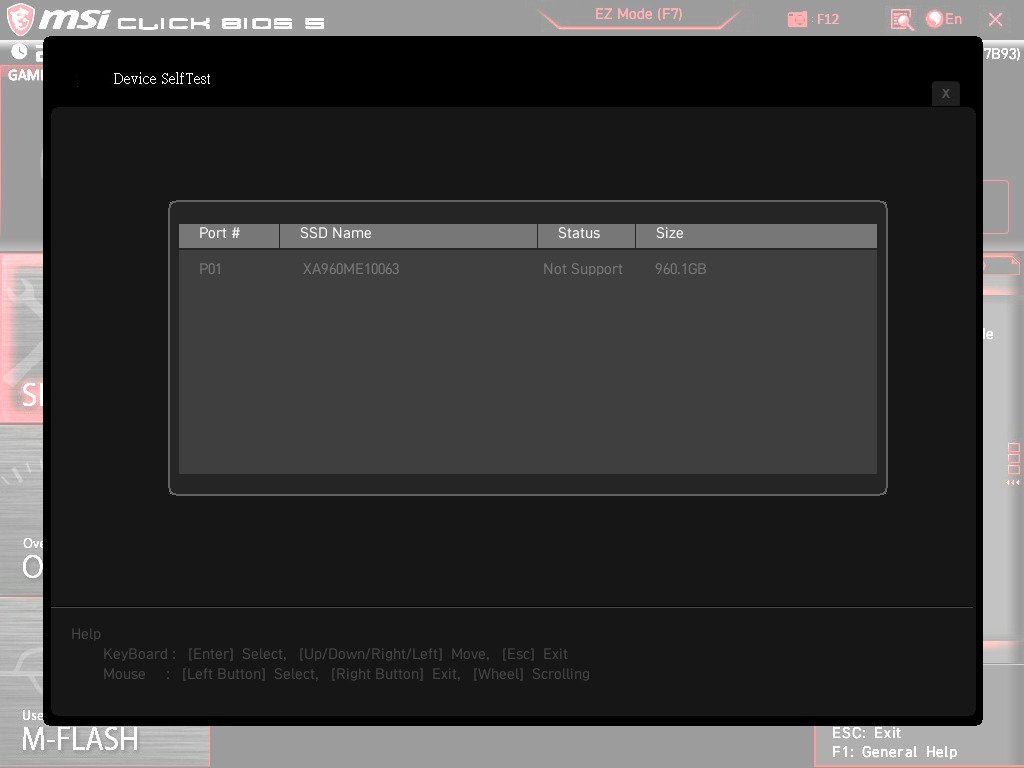

Als Kontrolle noch einen NVME-Test versucht:

Sorry, für den erneuten Thread, aber ich habe heute die neueste FW geflasht und noch immer das Problem.

Davor war diese FW beim PC, der die NVME nicht erkennt:
linuxnutzer schrieb:
Ich habe jetzt ein FW-Update auf E7B93AMS.1N0 gemacht
Ich kann innerhalb von ein paar Tagen recherchieren mit welcher FW die NVME erkannt wird, der 2. PC ist an einem anderen Ort.
Problem bei diesem Board ist, das irgendwelche Dinge nicht 100% funktionieren und zwar bei beiden Boards ähnliche Symptome, war wohl zu früh auf X570 umzusteigen.
Anfangs war es der Brenner, der nur die 1. 4 Ports funktionierte.
Dann gab es Verrücktheiten mit UEFI bzw. Windows und dem Board, das dann mit einem FW-Update nach Jahren plötzlich gelöst war.

Was kann das Board dafür? Weder die CPU noch das Board haben eine Grafikeinheit?
In welchem Port steckt die NVME SSD? Oben oder unten? Der untere hängt am Chipsatz, der obere an der CPU
Ich habe vorsichtshalber den PC wegen Reklamationen von einer Firma bauen lassen, daher nicht sicher, glaube M2_1, gibt sicher Screenshots in irgendeinem Thread von mir wo die NVME angezeigt wird, finde den Thread aber nicht.
Die beiden PCs wurden von der FIrma ident gebaut. Es dauert aber einige Tage bis ich da nachschauen kann. Dieser PC ist total voll, nicht ganz leicht das sicher herauszufinden. Jedenfalls habe ich die NVME nie angerührt. Ich habe die permanenten steigenden Fehlermeldungen dieser NVME hier schon diskutiert, wobei aber nicht klar ist, ob diese Fehlermeldungen ignoriert werden können und harmlos sind, wie damals in der Diskussion vermutet wurde. Jedenfalls sind mir steigende Fehlermeldungen für ein System zu riskant.

JumpingCat schrieb:
Wird eine andere nvme in den betroffenen Slots erkannt?
Keine Ahnung, habe keine zum Testen.
Laut deinen angaben ist keine NVME verbaut.
Nur SSD oder HDD.
Öffne mal die Datenträgerverwaltung unter Windows, wenn die Platte nicht formatiert ist zeigt die Windows nicht an.
Oder du brauchst zwingend den CSM Modus im BIOS, da startet dann aber Windows nicht.
Reaktionen: linuxnutzer
Na ja, hwinfo zeigt nur vorhandene Partitionen an. Das UEFI sollte auch Speicher anzeigen, der kein Dateisystem hat. Nochmals siehe Screenshot eingangs.
Ich erinnere mich, die NVME komplett überschrieben zu haben, also keine Partitionierung und auch kein Dateisystem, komplett alles auf 0 gesetzt.
Code:
# nvme list
Node                  SN                   Model                                    Namespace Usage                      Format           FW Rev
Da ist also laut Betriebssystem nichts.
Ich erinnere mich an sehr merkwürdiges Verhalten als das Board gerade erschienen war, es dauerte ein paar FW-Updates bis alle HDDs korrekt erkannt wurden, das hatte Linux aber nicht beeindruckt, das hatte die HDDs ohne Dateisystem angezeigt, die das UEFI nicht angezeigt hat.
Vielleicht wird die NVME nicht erkannt, weil sie kein Dateisystem (Partition sowieso nicht) hat? Ich weiß nur nicht wie ich die NVME ansprechen soll um eines zu erstellen.
Ich habe jetzt noch irgendwo gelesen, dass das Problem mit AHCI bzw. UEFI zu tun haben könnte.
Also wenn die Windows Datenträgerverwaltung die NVME findet kannst du sie dort auch formatieren.
Eine Leere Festplatte wird von Windows normal im Explorer nicht angezeigt.
nvme list sollte genauso wie das BIOS die nvme erkennen. Entweder ist die komplett defekt oder der Slot ist hinüber. Oder ein anderes Problem liegt vor.
Daher: anderen Slot und andere nvme in dem Slot testen.
Aktuelles BIOS = Beta BIOS ..
NVME nicht genannt daher können wir schlecht schauen warum es an was liegt... ansonsten nur Raten ...
Ging sie irgendwann jemals ?
M_1 oder M_2 Slot ?
Wenn M_1 könnten schon verbogene Pins im CPU Sockel schuld daran sein... hast ja NIE kontrolliert oder ... da mit Service gekauft.
Es geht mir darum, Indizien zu finden, die auf eine Macke für das gesamte System schließen lassen, die NVME ist verschmerzbar. Am meisten nervt die zufälltige Erkennung von UHD-Monitoren.
M_1 oder M_2 Slot ?
Ja, ziemlich sicher M1.
Mit V1.H aus 2022/09/01 wurde sie auch nicht erkannt. Bin schon gespannt, was am 2. PC für Bios ist.
Bei V1.H
Change the default setting of Secure Boot
Secure Boot und Dual Boot mit Linux / Win hat mich zum Wahnsinn getrieben, worauf Windows runter flog. 1x Win gestartet und der Bootloader war kaputt und Linux konnte nicht mehr über grub gestartet werden.
Siehst du bei der letzten Version ein Problem? Wusste nicht, dass die beta ist, aber es gibt seit über 1/2 Jahr nichts neueres mehr.
NVME nicht genannt
Sorry, wird in ein paar Tagen nachgeliefert.
Nimm mal eine Samsung SSD 980 M.2 in Slot M1. an
Kein Windows (mehr) vorhanden.
Ja sollte ,,. Das Mobo hate bei Erscheinen extreme Probleme Laufwerke zu erkennen.
Das ist der Punkt. Ich tendiere dazu einen neuen Minimal-PC nach meinen Vorgaben bauen zu lassen. Ich bin schon früher beim Zusammenbau verzweifelt. Ich hatte auch schon ein falsch rechnende CPU. So was muss man mal im Test entdecken. Garantie-Austausch kein Problem, aber die Zeit um das zu finden. Ich lasse online nach von mir gewählten Komponenten bauen, obwohl das auch problematisch ist, wenn man zurücksenden muss. Bei diesem PC wurden zum Teil ohne Rückfrage andere Komponenten verwendet, ich akzeptierte dann einen Preisnachlass.
Scheint die einzige Lösung zu sein, ist aber viel Arbeit die ganzen Kabelbinder zu lösen, etc. Man kommt da sehr schwer ran.
Ich tendiere dazu in den Minimal-PC ein paar HDDs von diesem einzubauen, Dual-NIC, etc. Ich muss mir mal überlegen, wo ich die Komponenten reduzieren kann, 6 SATA onboard ist schwierig, 1 HDD weg ist kein Problem, ich muss mir aber noch 1 überlegen um auf 4 zu kommen.
