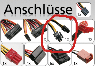

hallo,
ich hab heute auch das msi p45 neo2-fr gekauft und hab bei anschließen des netzteils (enermax pro82+) ein kleines prob.
also folgendes...
am netzteil, sind einige anschlüsse, mit denen ich nicht zurecht komme... erstmal ist da ein 20-poliger stecker, andem noch ein 4-poliger stecker mit dran ist und auf dem board ist nur ein 24-poliger anschluss. soll ich da nun beide anschließen, also den 20-poligen und den 4-poligen oder nur den 20-poligen??
und nun noch meine 2 frage... da sind noch 2 4-polilge anschlüsse wie auf folgendem pic... muss ich die beiden auch aufs board stecken oder nur einen, oder gar keinen???
vielen dank für eure hilfen =)
