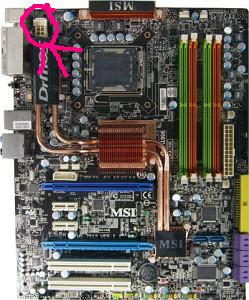

2. Auf dem Board befindet sich ganz links oben (s. Bild!) ein 8poliger Anschluss, bei dem 4 Pole mit einer Plastikkappe abgedeckt sind. Die Plastikkappe entfernst Du, steckst die beiden 4poligen NT-Stecker zu einem 8poligen Stecker zusammen und schließt diesen dort an.

Ich hab gerade irgendwo gelesen, dass der 4polige Anschluss, der sich zusätzlich zum 24poligen Anschluss auf dem Mainboard befindet, bei einem Core 2 Duo nicht angeschlossen werden muss. Das ist aber Unsinn und der Core 2 Duo will auch diese Energiespirtze am 4poligen Anschluss haben, richtig?
Bei mir habe ich das entsprechende Kabel erst einmal angeschlossen, weil meine Mainboardanleitung gesagt hat, dass ich das tun soll weil sonst Computer nix geht meinte das Heftchen.
Der Zusatzstromanschluss nahe des CPU-Sockels (4- oder 8polig) muss auf jeden Fall mit dem NT verbunden werden, sonst bootet der PC erst gar nicht! Allerdings reicht meist auch ein 4poliger P4-Stecker, falls das Nt keinen 8poligen EPS-Stecker besitzt, selbst wenn dieser Boardanschluss 8polig ausgeführt ist (bei starkem oc und/oder DLI(CF kann es aber dann evtl. Probleme geben!)
Einige SLI/CF-fähige Boards besitzen aber zusätzlich noch einen weiteren Stromanschluss, meist nahe eines PCIe-Slots, der entweder für einen 4poligen Molex- oder den Floppy-Stecker des NT ausgeführt ist. Dieser muss im Regelfall nur bei Verwendung von mehr als 1 Grafikkarte angeschlossen werden.
