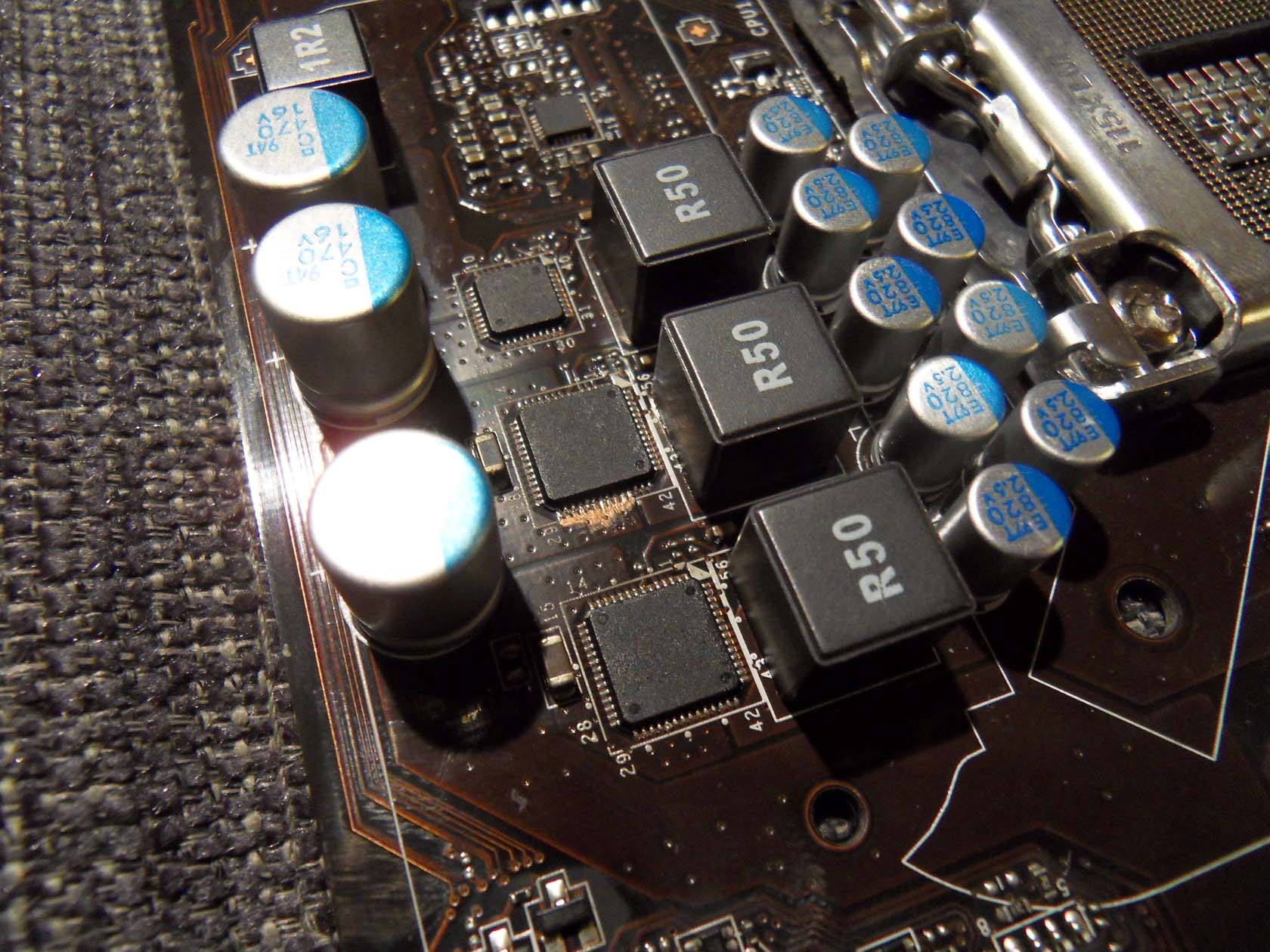

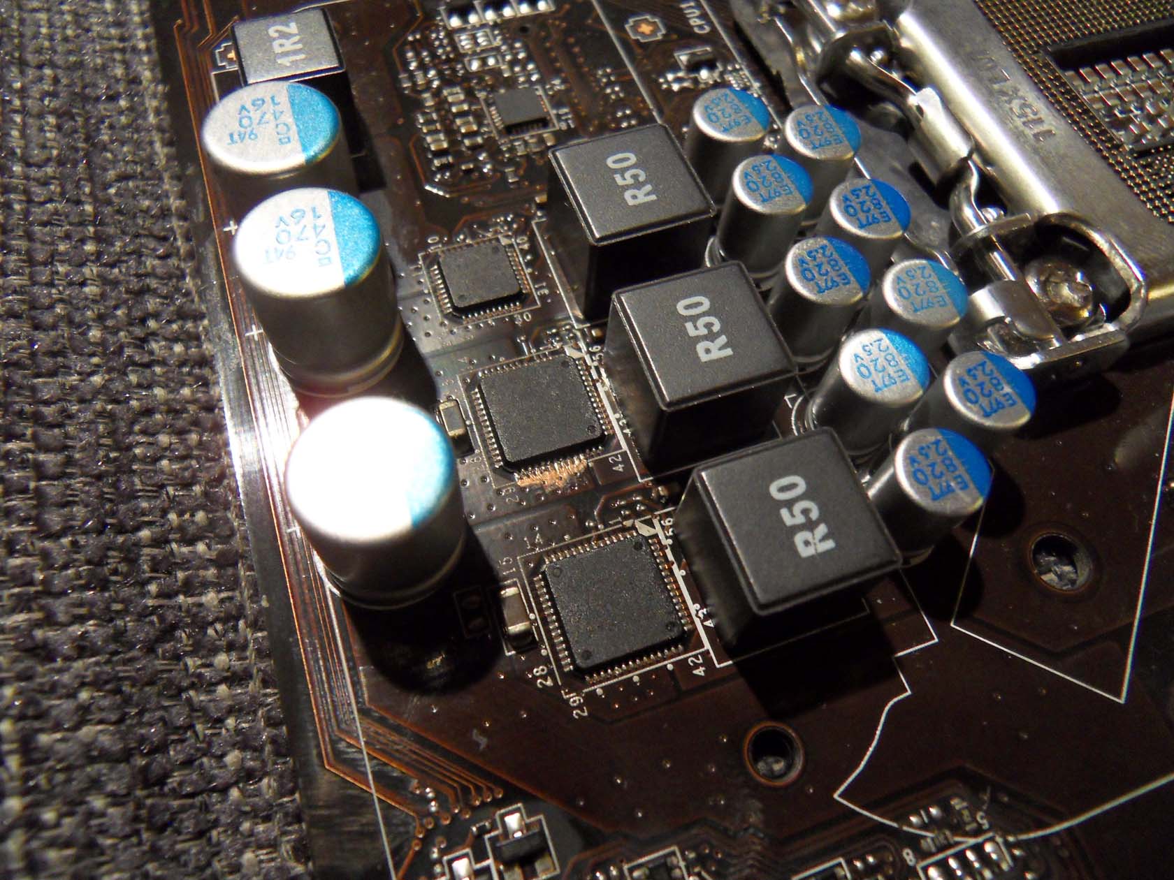

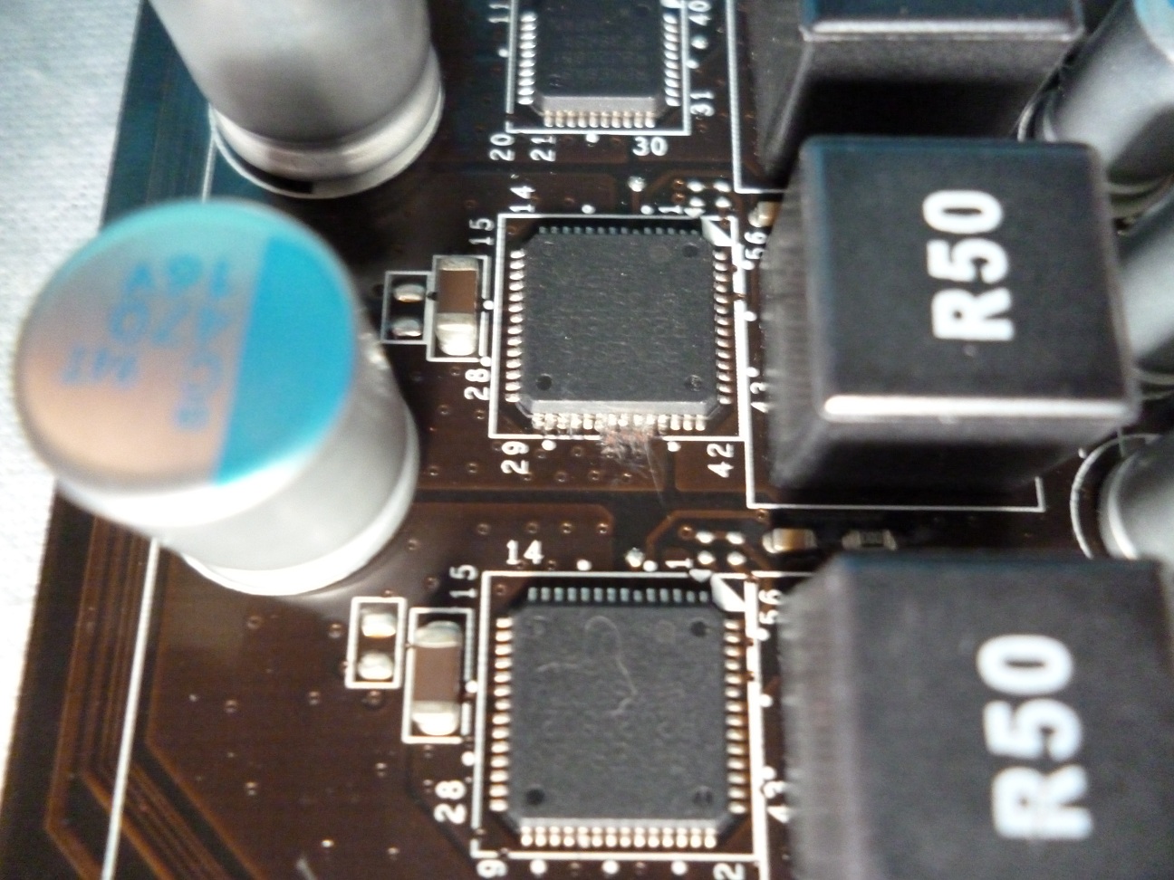

Die Stelle sieht mittlerweile so aus:
Der Bereich ist oben am Board, eigentlich is die ganze "gegend" um den IC leicht schimmrig...

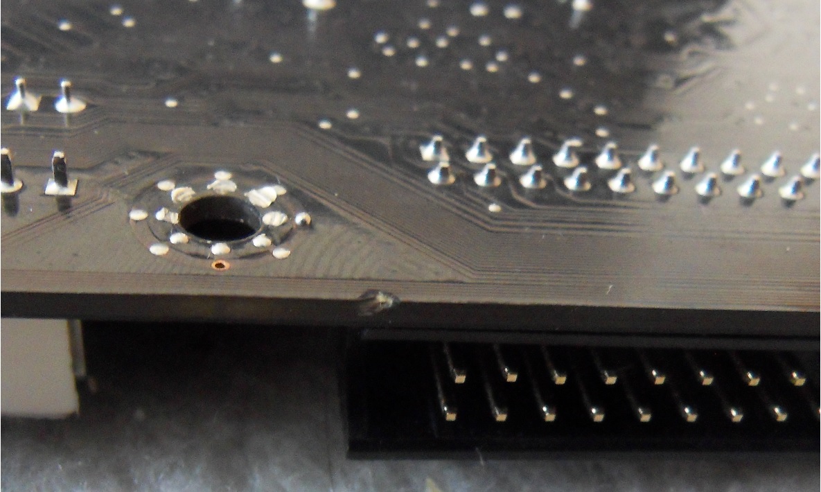

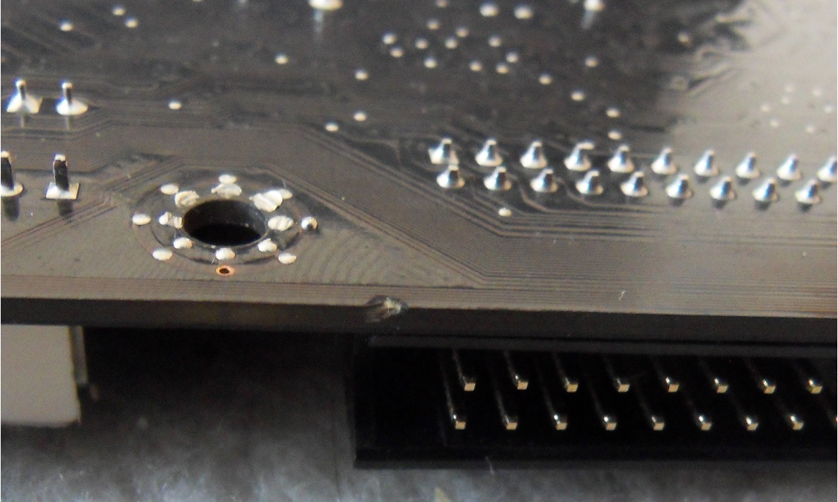

Zudem hat das Board hier noch so ne Art Kratzer...
Symptome sind ja die gleichen, wieder gleicher Fehler?
Briefbeschwerer gekauft?! :D
spätestens beim dem "Kratzer", der eher eine Schmelzung kannste das Board wegschmeißen, da ist fast schon garanatiert die äußerste Leiterbahn beschädigt oder schon ganz durch.
das bei dem IC sieht nach korrosion aus, evenutell hat ver vorbesitzer, wenn es nicht neu war, das mit wasser abgewaschen, was ziemlich dämlich ist, wenns nicht destiliertes Wasser war oder er hatte ne Wasserkühlung und die war kaputt gegangen.

aber trotzdem, ich glaub das haste verwechselt XD.... weil der eine Schaden is am gleichen IC wie bei dir ;)
