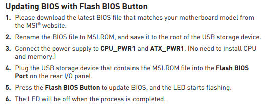

Danach das BIOS noch einmal per Flashback einspielen. (Wichtig: Datei muss in MSI.ROM umbenannt und der Stick (FAT32-Format) in den richtigen USB-Anschluß am Rear Panel eingesteckt werden)
