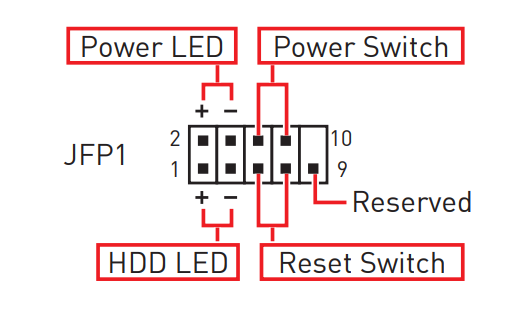

Wenn ich versuche über den Power Switch zu booten passiert nichts, keine LED, kein Lüfter der dreht o.Ä.
Auch wenn ich Pin 6 u. 8 von JFP1 überbrücke und so starten will passiert nichts. (Deshalb vermute ich, dass der Power Switch vom Gehäuse funktioniert)

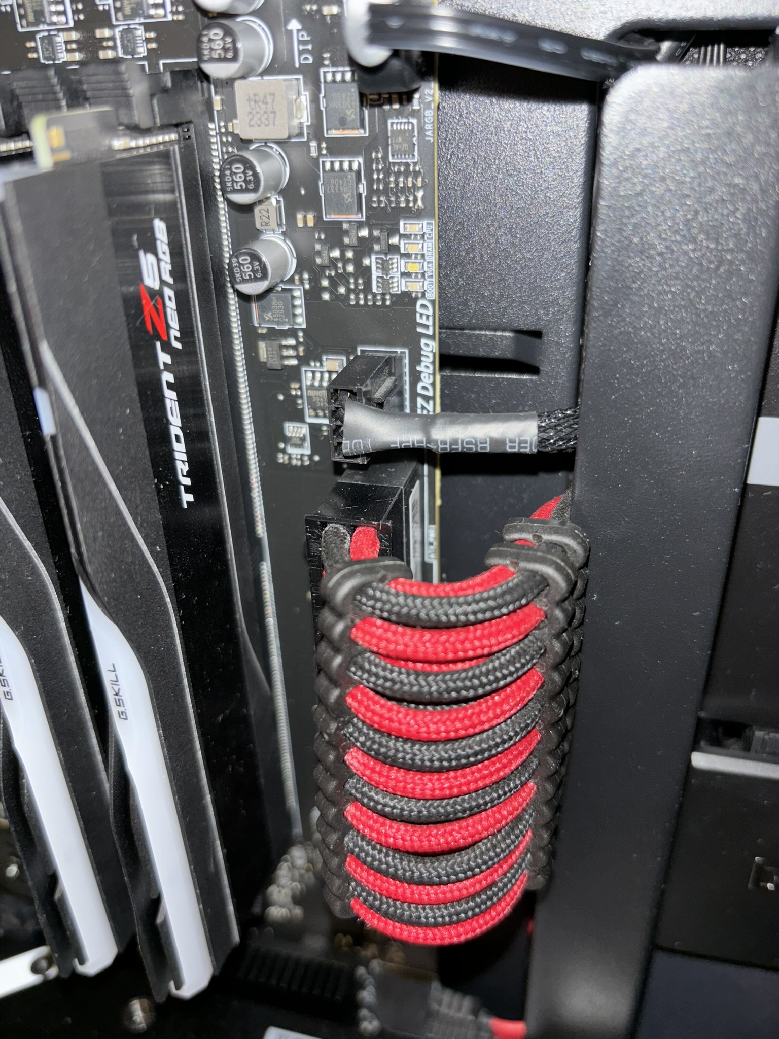

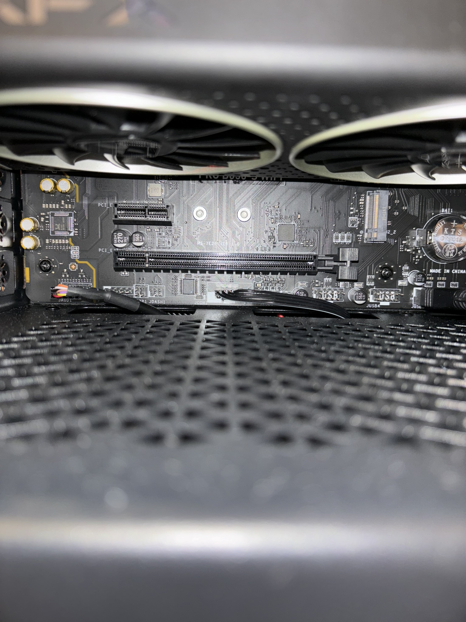

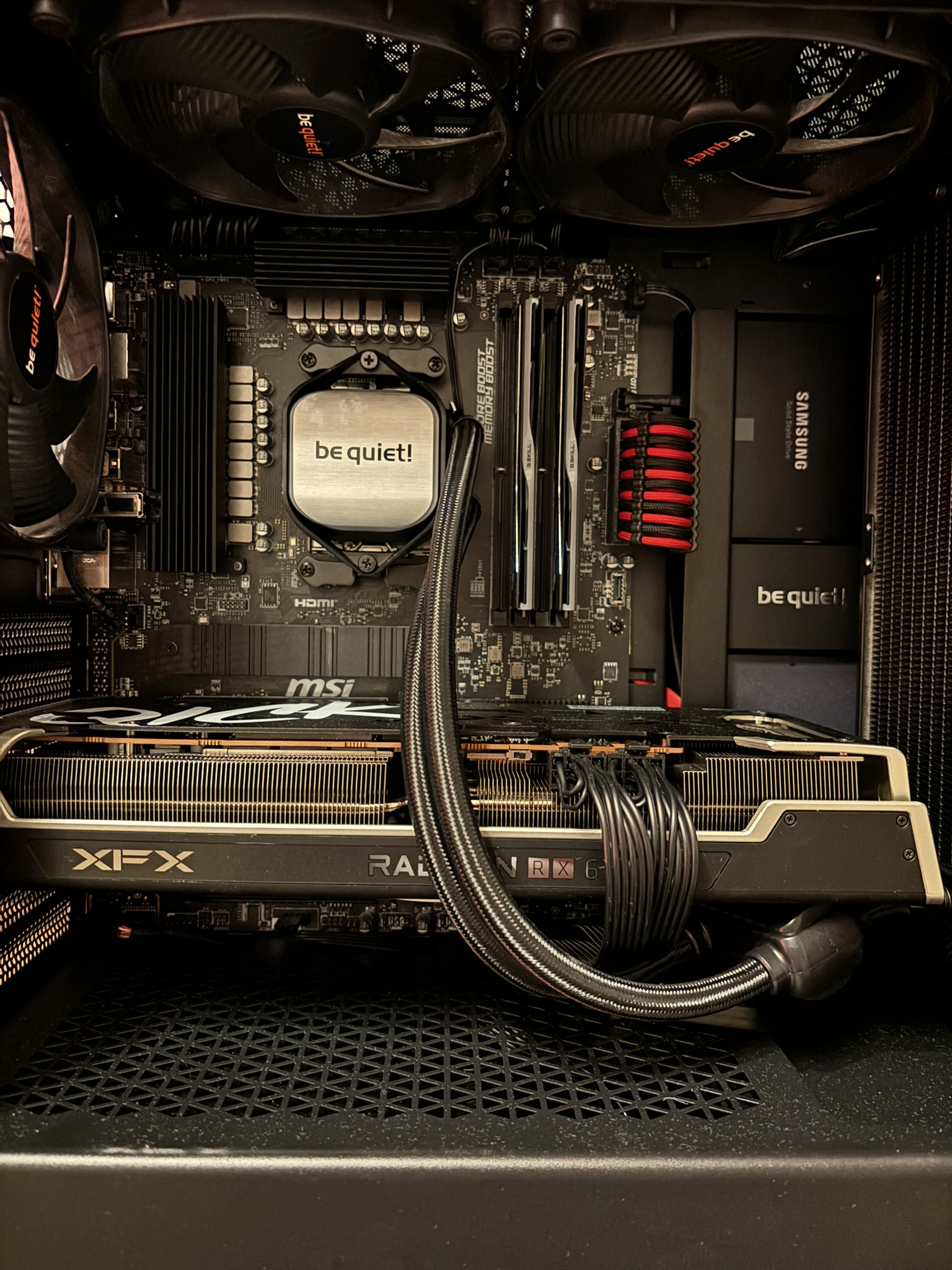

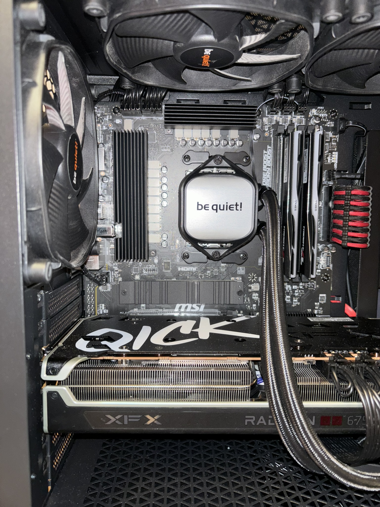

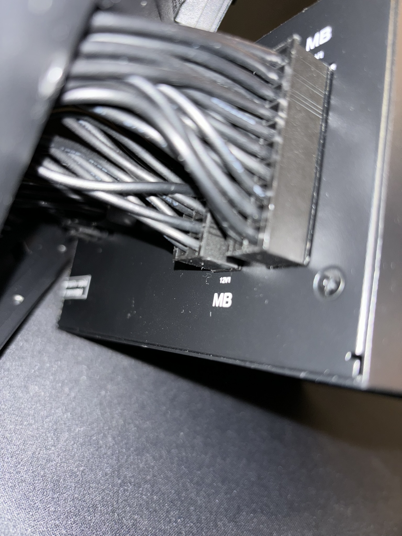

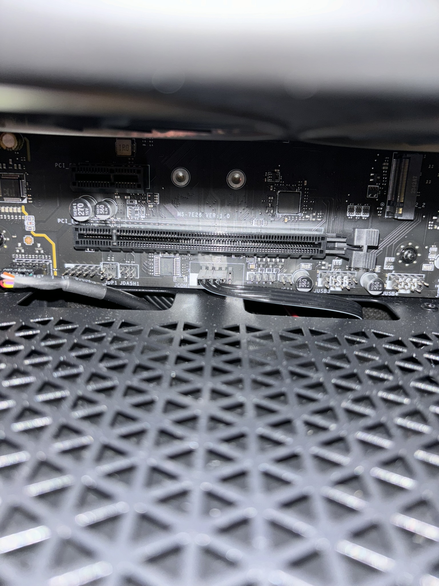

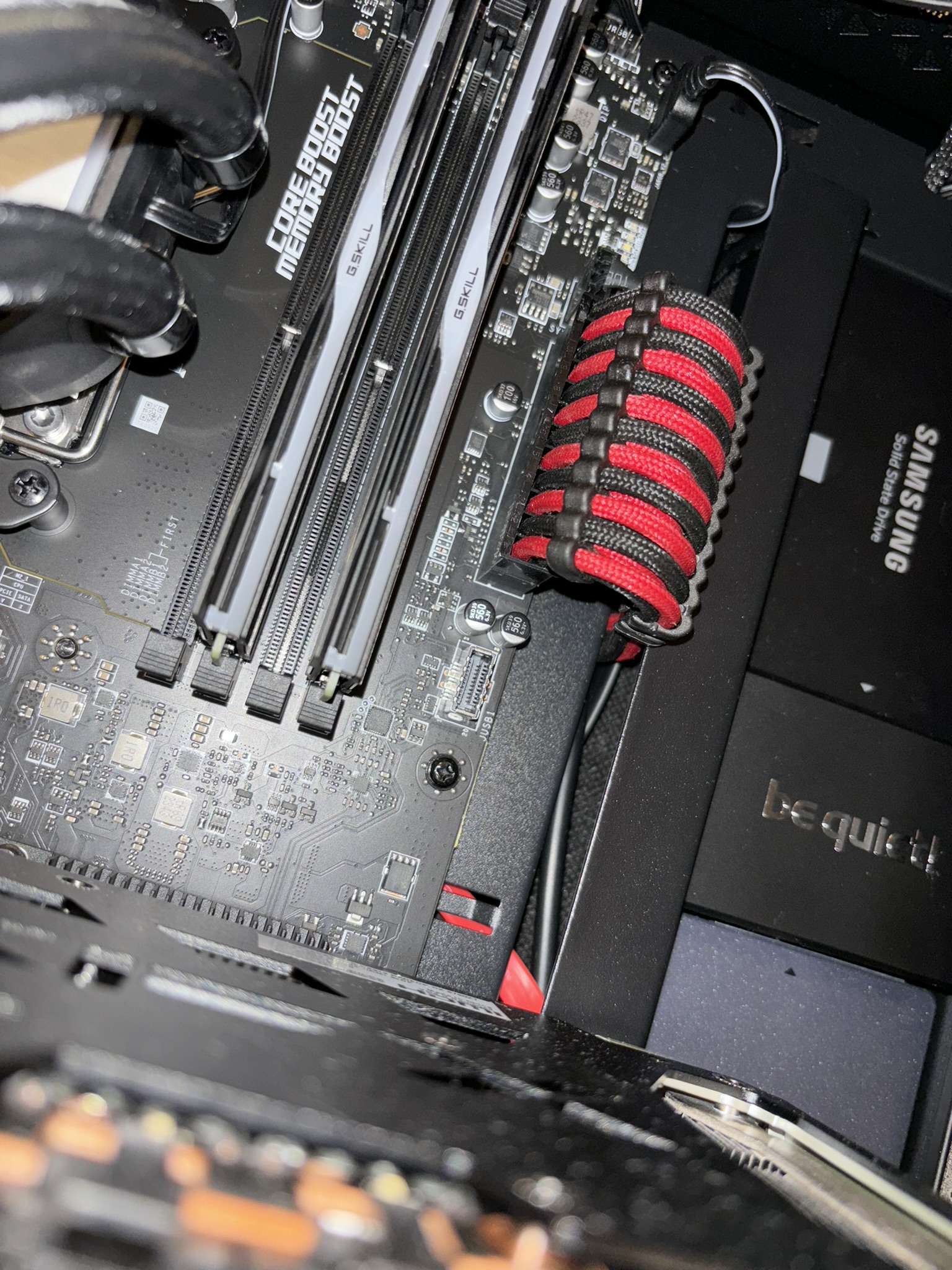

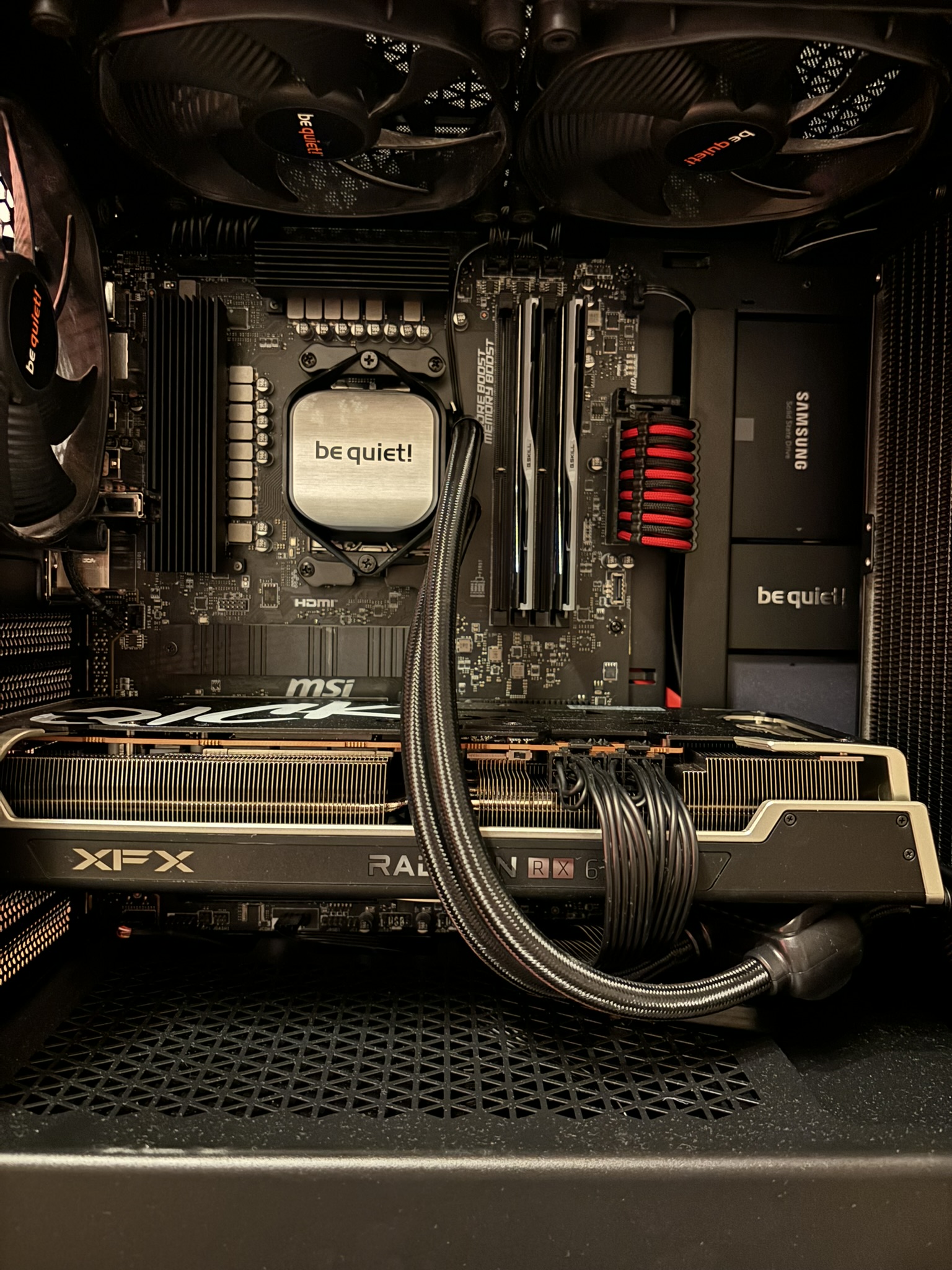

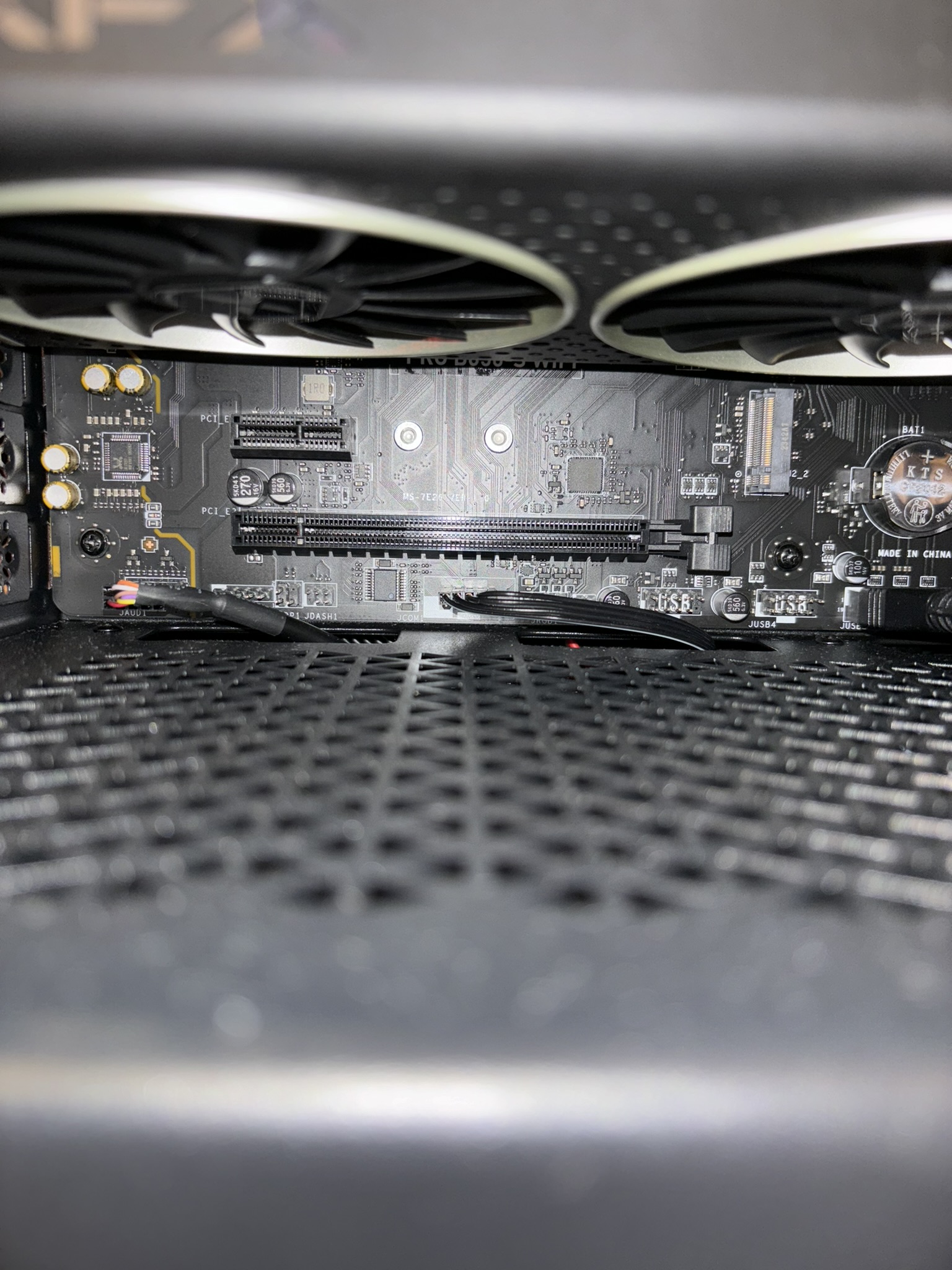

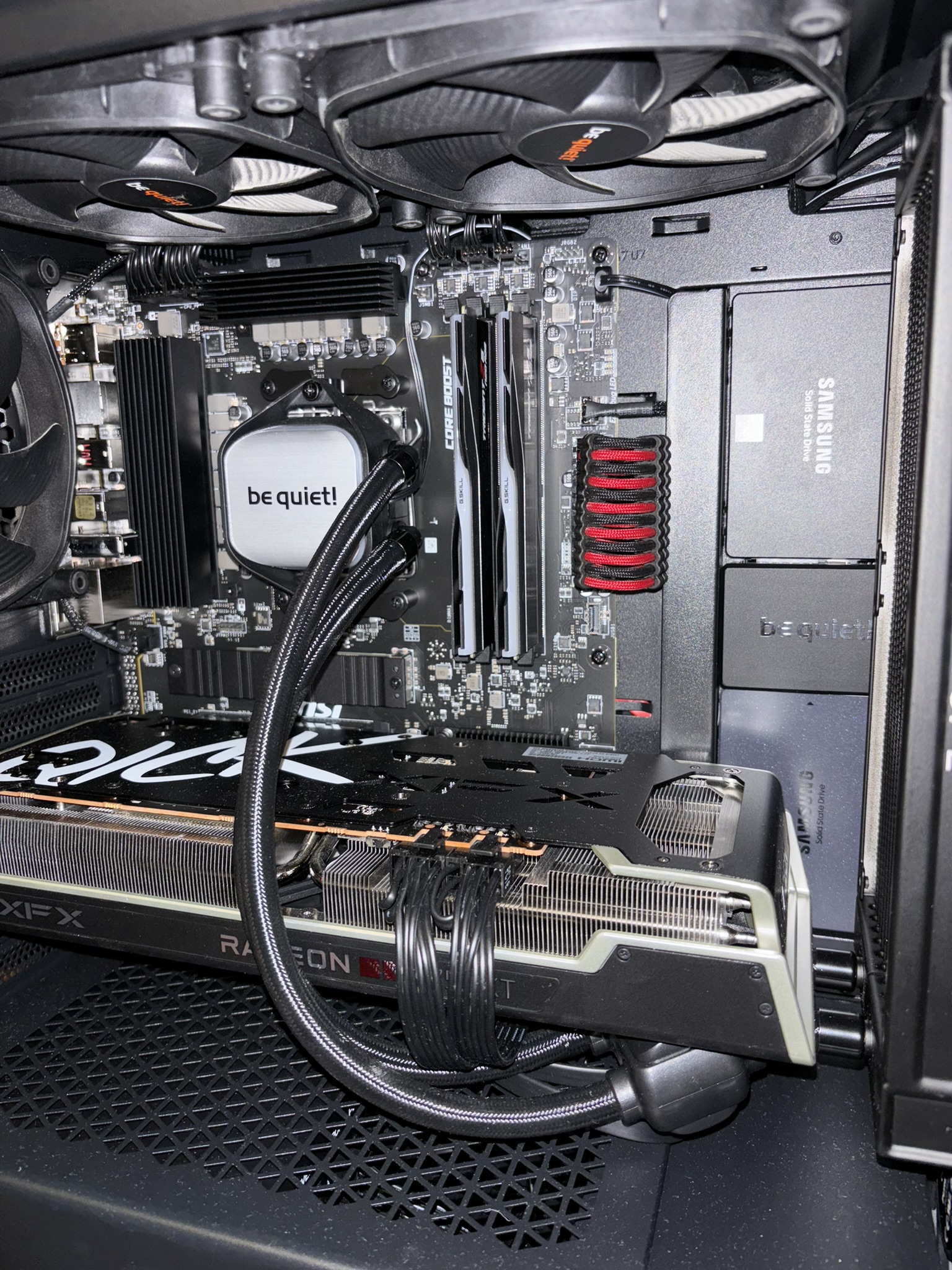

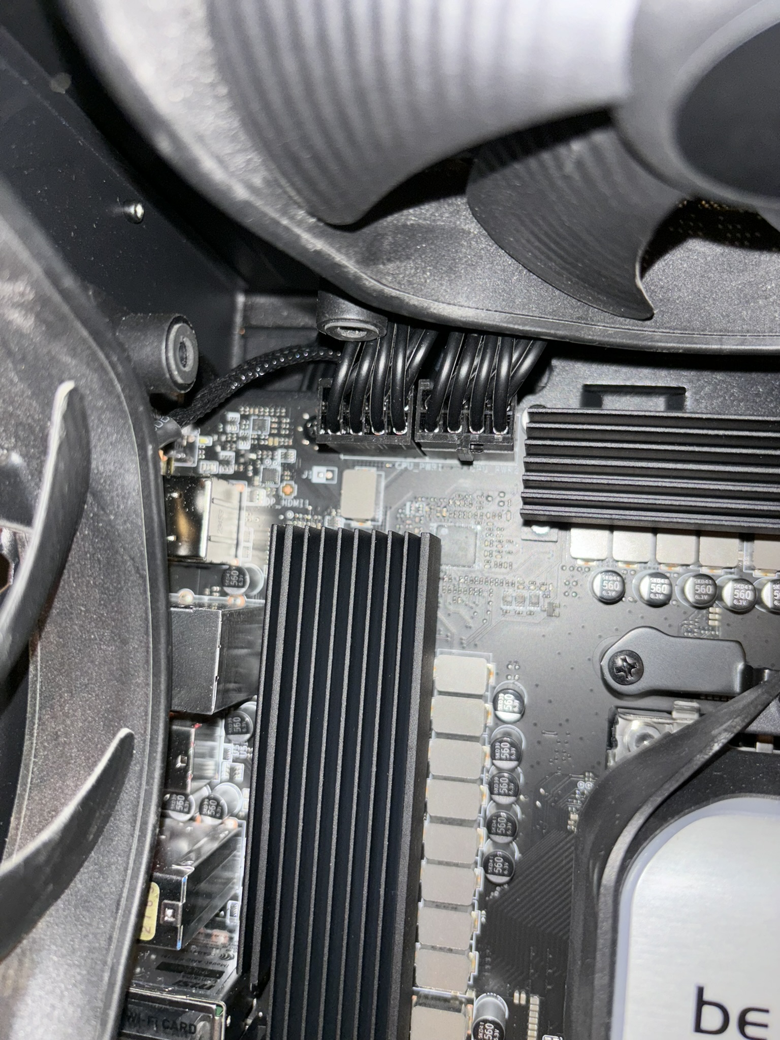

Maxysch schrieb:
Bilder sprechen mehr wie Worte, daher bitte viele detaillierte Bilder von deinem System hier posten. Dann können wir dir weiter helfen.

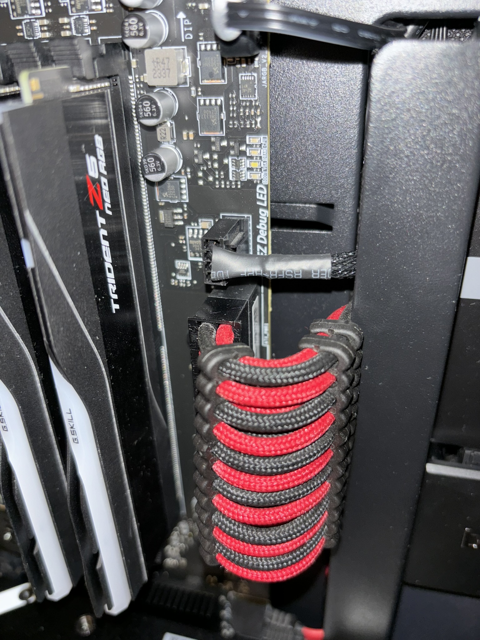

Bevor das gesleevte Kabel unter Verdacht genommen wird, mit dem normalen Kabel vom MB hat es auch nicht geklappt, das gesleevte pass lediglich deutlich besser durch den Spalt daneben. Farblich ist das nun auch nicht der hingucker.
Ich baue gleich alles auseinander und starte nochmal von Null. Mal sehen.
Der Grund warum ich noch immer ein wenig an ein Software/BIOS Problem denke, liegt darin, dass die Power LED während des flashens und bootens zeitweise aufleuchtet. Das zeigt mir, dass das der JFP1 eben auch zeitweise angesteuert wird und nicht tot liegt. Damit eben auch die Erwartung, dass die Power Switch Pins zeitweise bestromt werden, aber eben nicht dann, wenn es notwendig ist.

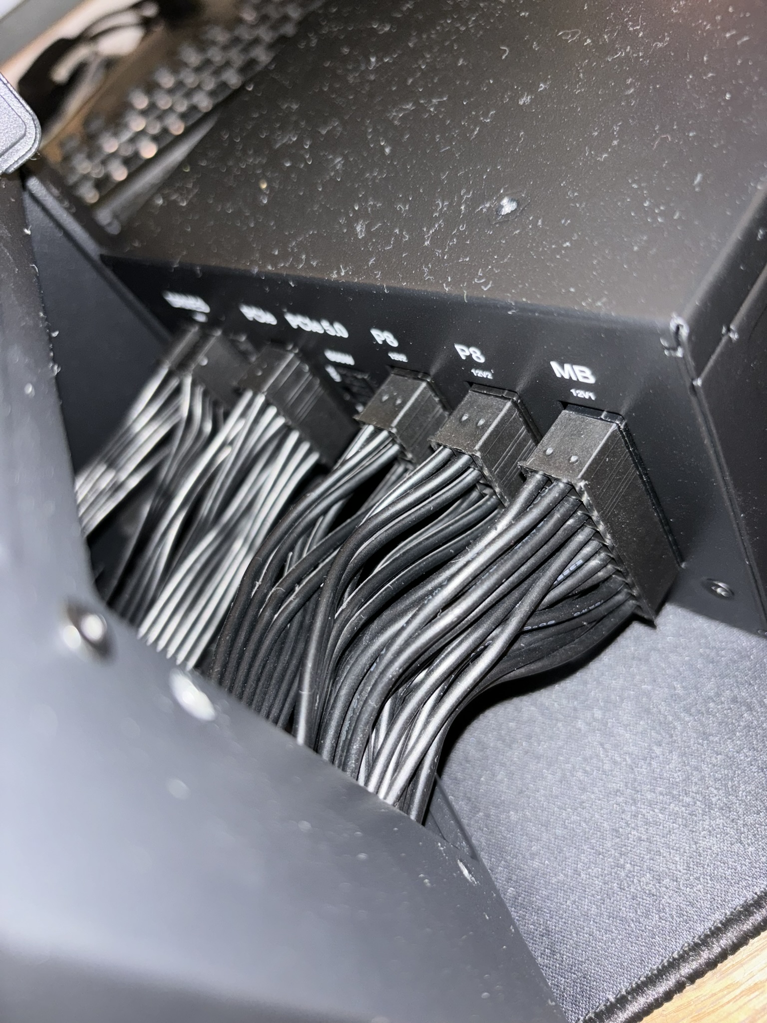

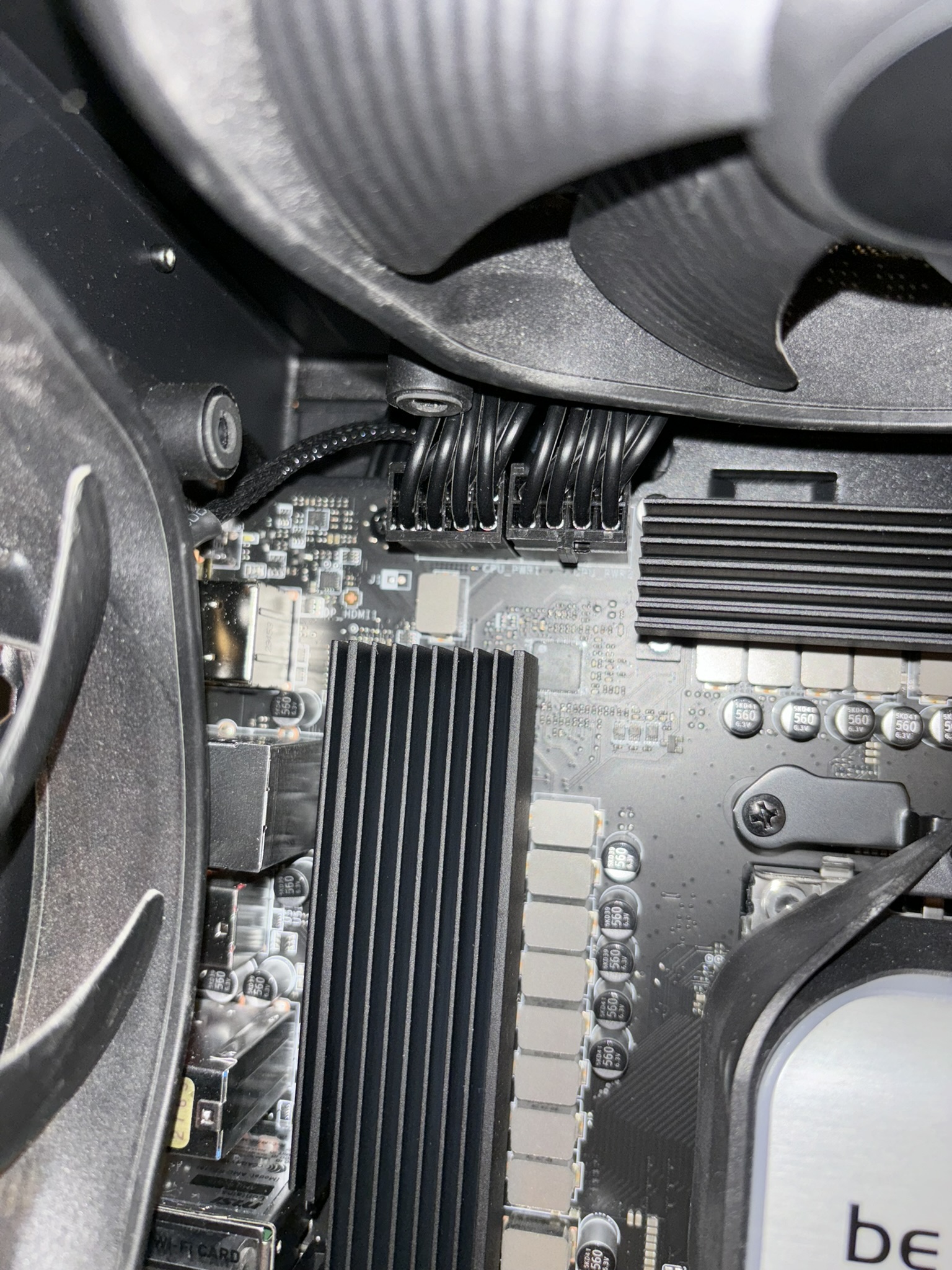

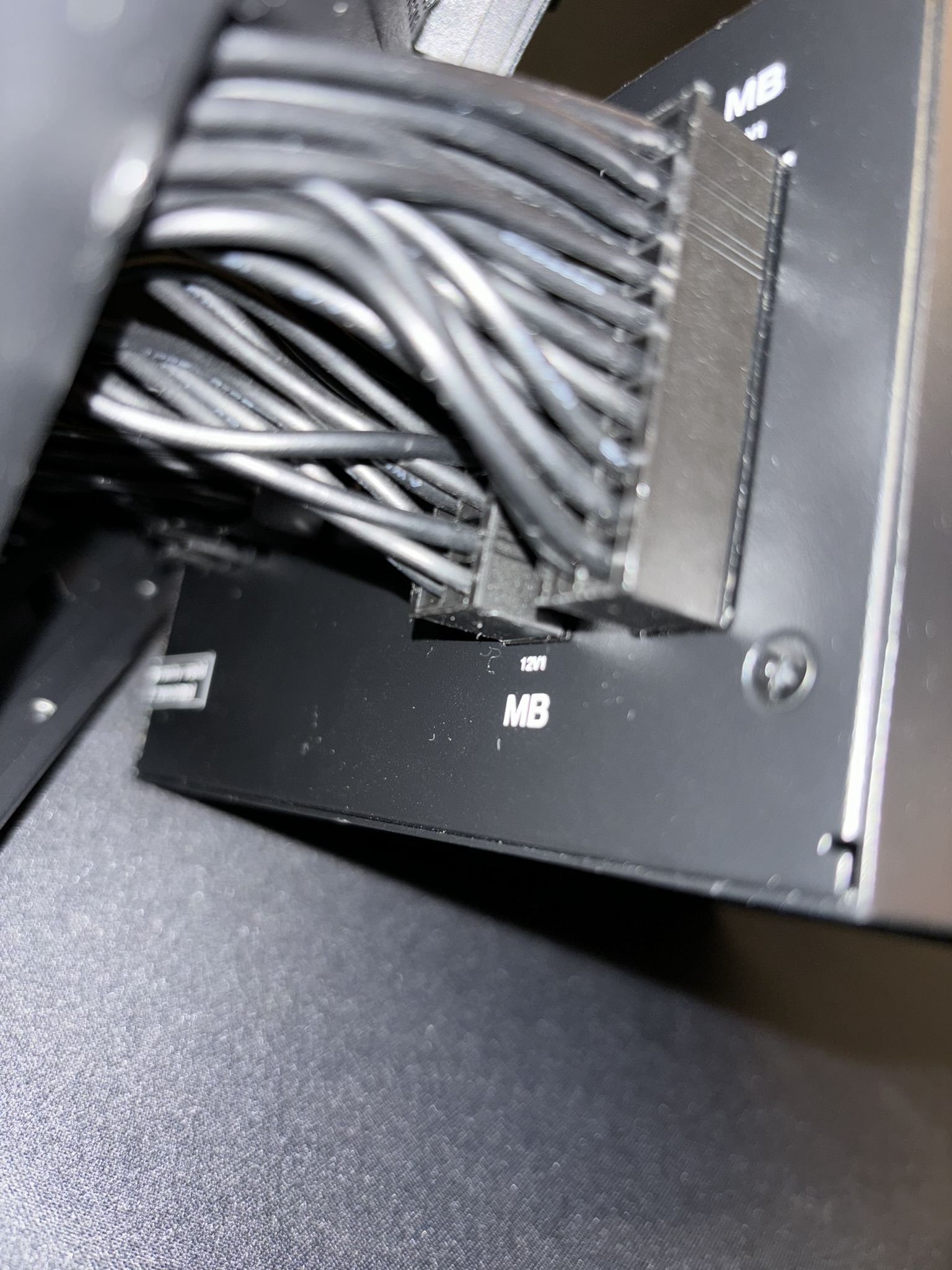

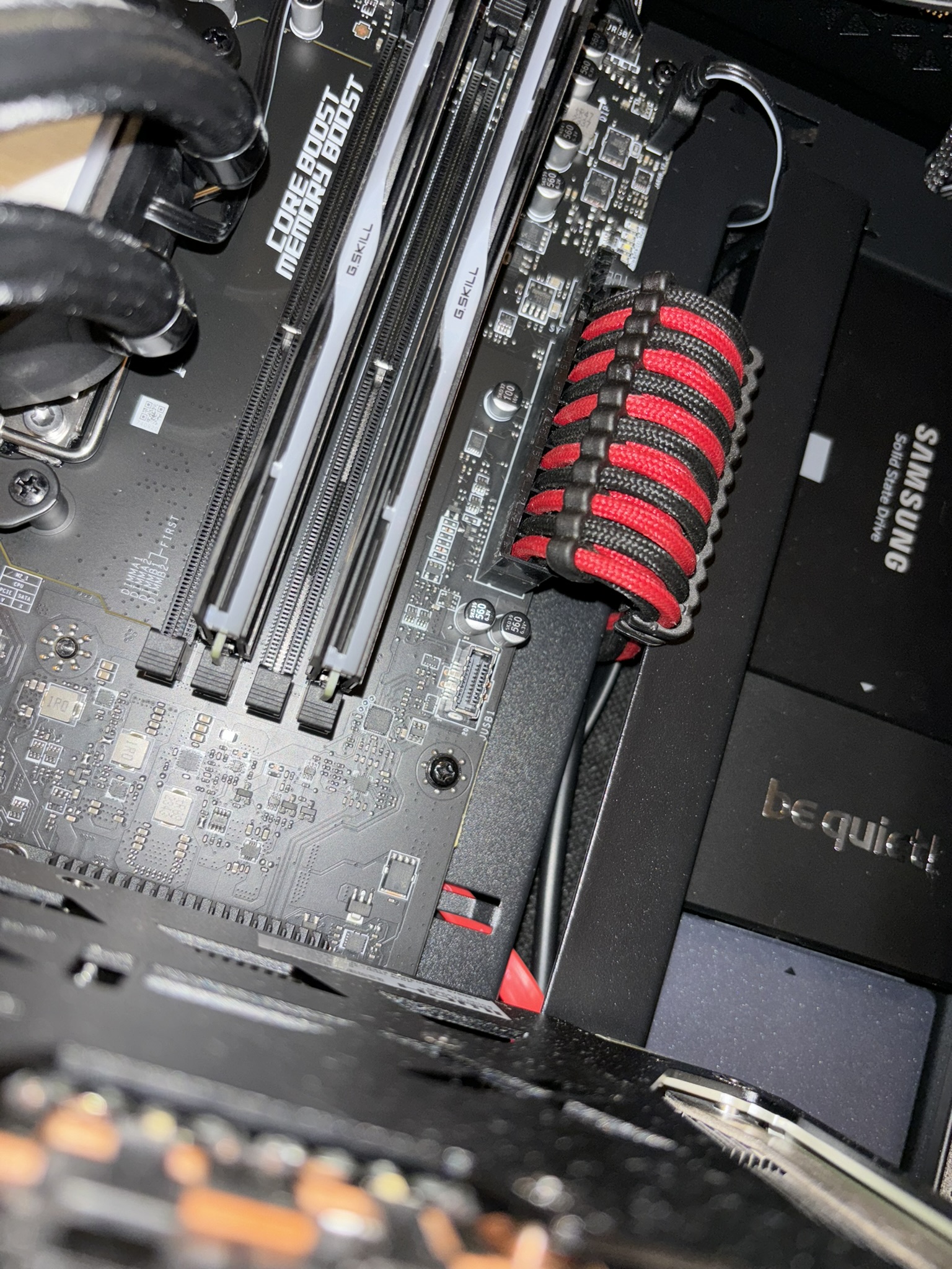

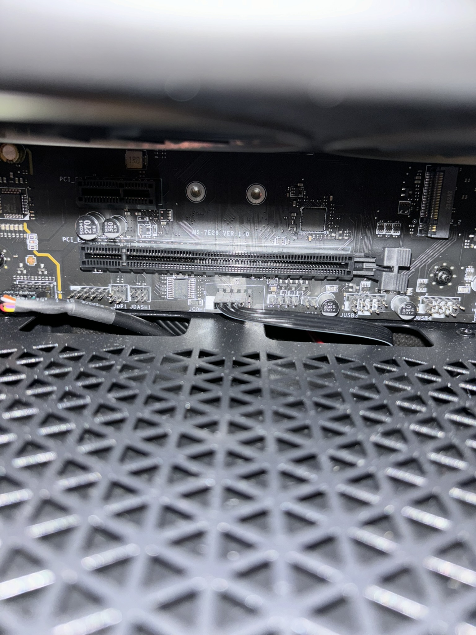

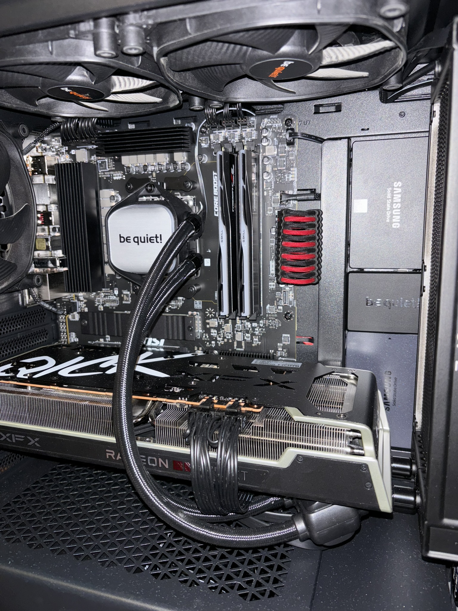

Fehlen da Abstandsschrauben oder kommt mir das nur so vor?
Wenn ich Recht habe dann haben wir dein Problem gefunden.
Da kann ich dich beruhigen, die sind auf jeden Fall alle drin, waren vormontiert und auch da, wo sie sein sollten. Ich vermute auch, dass wenn das Board flach drauf liegen würde, die Hütte gar nichts machen würde :D
Reaktionen: Maxysch
OK gut weil betreu gerade so einen Fall und du wärst nicht der erste :daumen:
Hast du zufällig einen Strommessgerät zur Hand, damit könntest du deinen Schalter vom Gehäuse durchklingeln und JFP1 Power LED und HDD LED nachmessen um sicher zu gehen.
Das JFP defekt ist bei neuen Board wäre mir echt neu, aber ausschließen würde ich es nicht.
Würde mal auseinander bauen und auf dem Mainboard nur die wichtigsten Sachen aufbauen und probieren ob es angeht. Sonst liegt da wirklich ein Defekt vor und du muss das Board austauschen lassen.

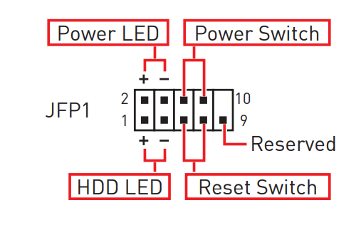

Ich danke euch allen für die vielen Antworten, Fehler ist gefunden.. liegt definitiv an kognitiver Schwäche.
Schön, dass ich hier stets richtig JFP1 beschrieben habe, dass die Stecker aber auf JCOM1 saßen (gleiche Pinauslegung, andere Funktion), dass habe ich auch nach dreihundermaliger Überprüfung nicht festgestellt. Zumal bei meinem vorherigen MB der JFP1 genau an der Position saß, an der jetzt der JCOM1 sitzt.
Ein weiterer viel zu einfacher Fehler, der viel neues Wissen dazugebracht hat.
NOTE: Logischerweise wird der JCOM1 Port beim flashen und booten bestromt, um eben festzustellen ob ein COM1 Device angeschlossen und kommunikationsfähig ist. Dass das zu dieser maßlosen Verwirrung und der blinkenden Power LED führen musste ist schon unglücklich. Zumal eine LED ja nunmal eine Diode mit vorgegebener Polung ist. Schon witzig, dass beim JCOM1 Pin 2(+) und 4(-) dementsprechend genau wie beim JFP1 gepolt sind. Ich hätte eher erwartet, dass beide gleich gepolt wären, aber naja.
