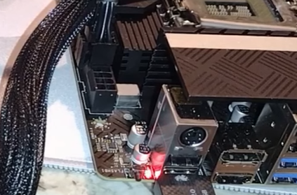

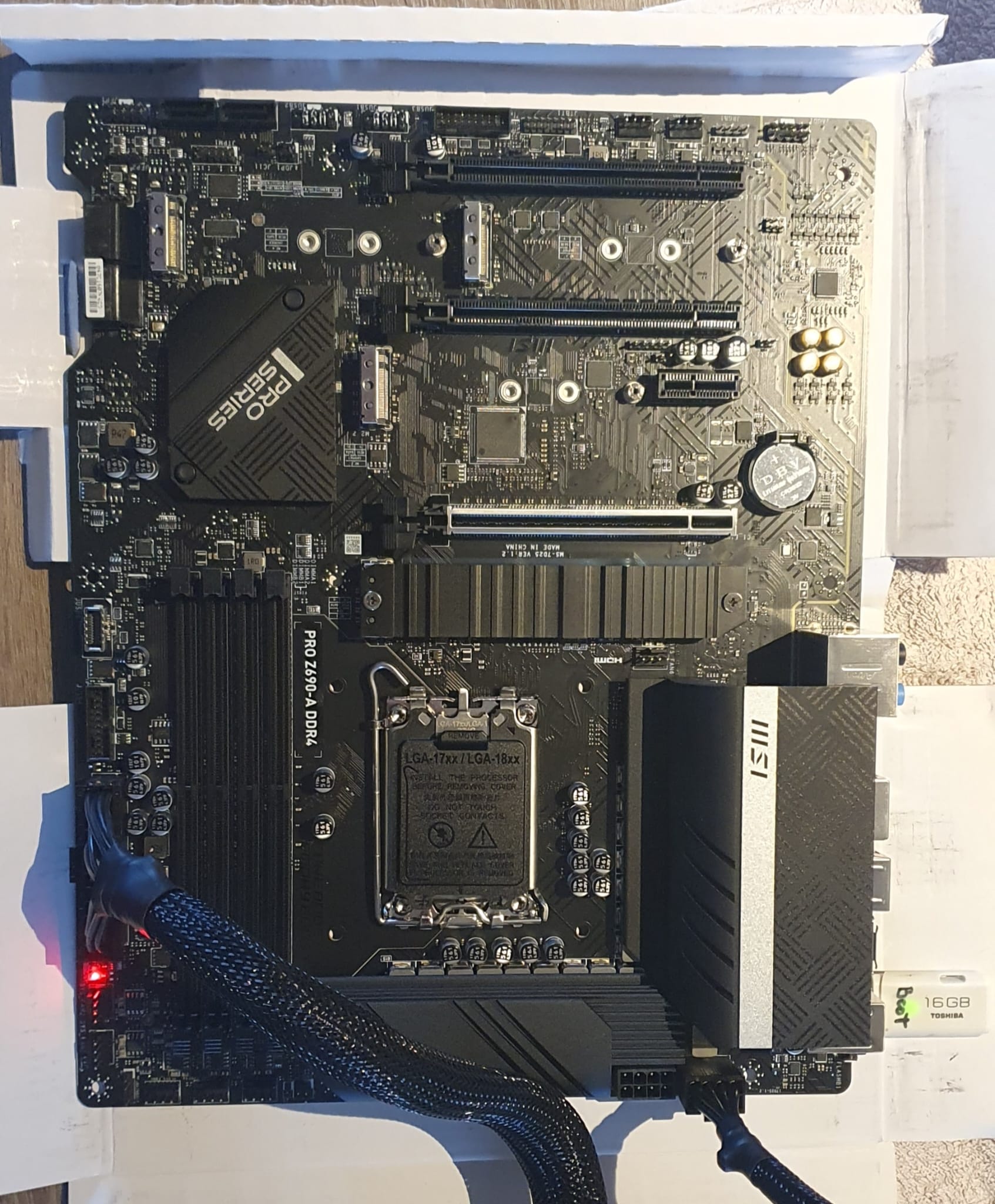

Wo blinkt denn da eine LED? Bei dem Flash Button ist keine und ich sehe auch sonst nichts blinken. Eine dauerhaft rote Leuchte ist ganz am Rand neben dem Ramschacht. Hab alles angeschloßen und mehrfach den Flash Button gedrückt, da passiert nichts ...
Der USB Stick leuchtet, also Saft ist drauf. Ist mit Fat 32 formatiert.
Die CPU LED leuchtet übrigens erst, wenn ich den Flash Button drücke.

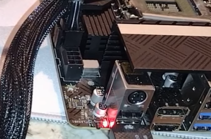

Hab jetzt auch einen anderen Stick probiert. Leider blinkt keine LED. Ich glaube, die sitzt direkt unter dem Flash Button.
Neben dem USB-Anschluss

...und den den anderen CPU Stromanschluss
nehmen. Wie im Bild zu sehen ist.
