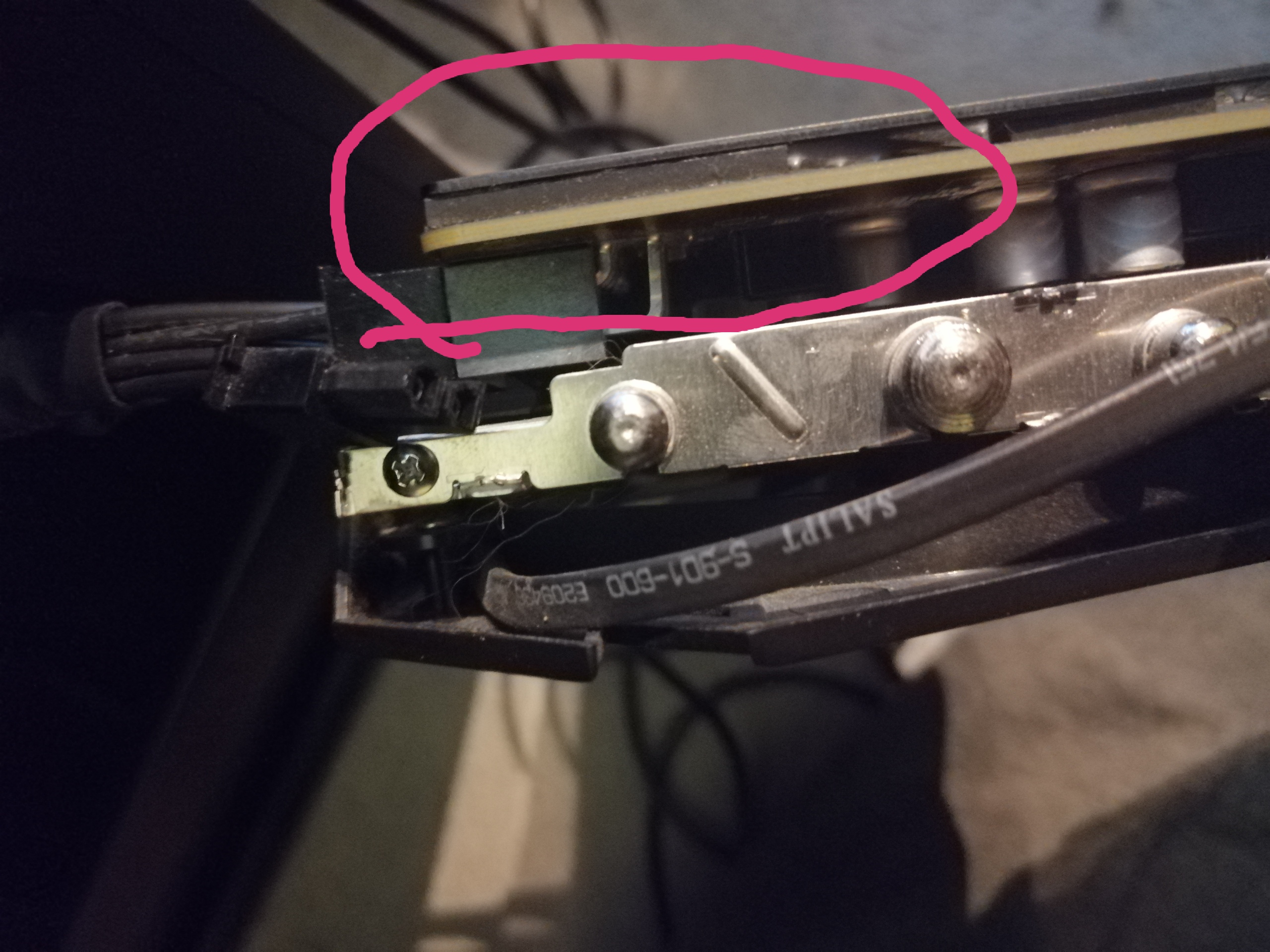

ausgehend von den bildern die ich zu der karte kenne ist die backplate da mit ein paar schrauben befestigt. von diesen "blöcken" würde ich auch gerne fotos sehen.

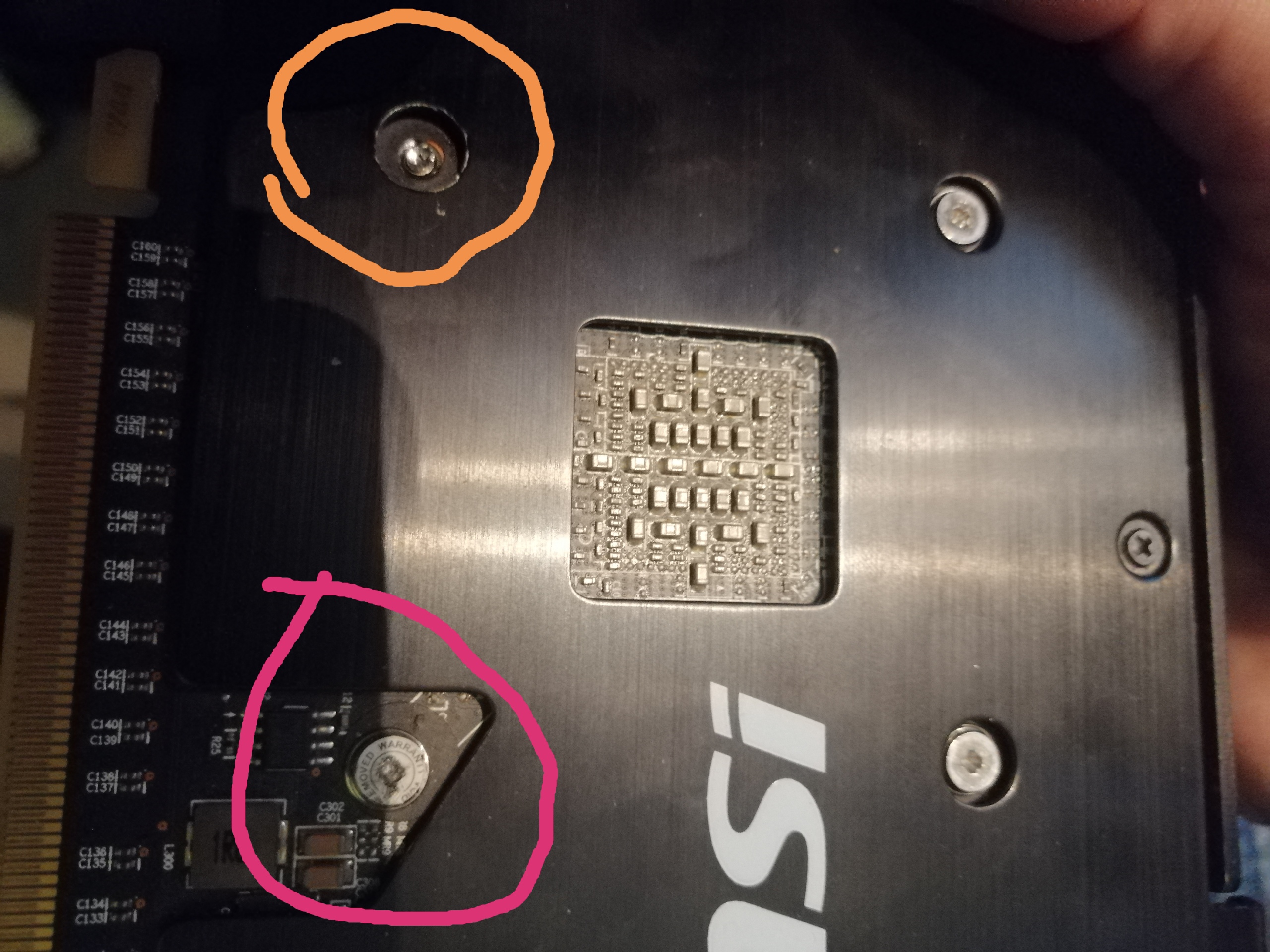

In orange markiert ist die geköpfte Schraube und die Pinke muss auch noch irgendwie behandelt werden. Die sitzt ziemlich fest. Die anderen gehen alle raus.
Auf dem anderen Bild seht ihr den Plastik?-Block, der backplate und pcb zusammenhält. Eigentlich muss die Platte wohl nicht ab, aber ich bekomme die Schraube ja nicht wieder raus ^^
