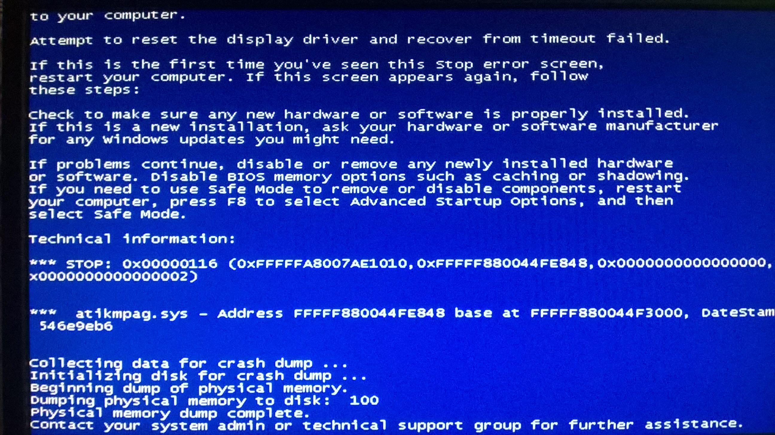

Leider hilft mir dieser auch nicht wirklich weiter..
Bin langsam am verzweifeln.

Was sagt der Bluescreen aus?
