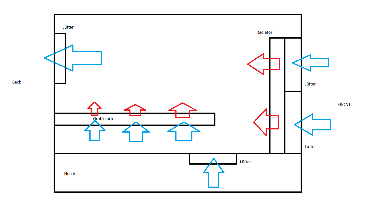

Ich glaube ich werde noch unter der Grafikkarte noch einen zusätzlichen Lüfter anbauen der praktisch die Frischeluft auf die Grafikkarte noch pustet. Ich habe mal im Anhang ein Bild gezeichnet wie das aussehen könnte, ich könnte noch zusätzlich am Deckel ein Lüfter einbauen. Was meint ihr? Danke schonmal für die Hilfe
"Der hintere Lüfter Pfeil muss Rot ;) "
