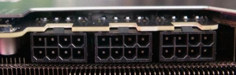

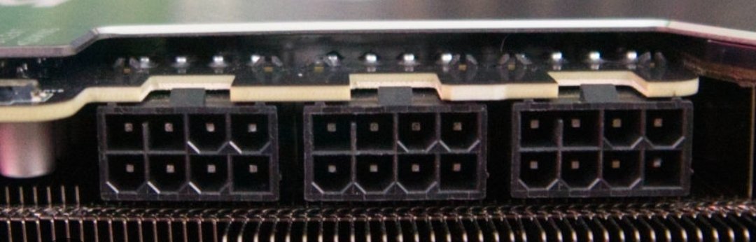

Habe gesehen dass ti rtx 3080 ti 3 Stromanschlüsse (3x8pin) hat.
Meine aktuelle Grafikkarte eine MSI GTX 1060 6G benötigt nur 1 Stromanschluss.
Nun frage ich mich wie ich die 3080 Ti an diesem Netzteil anschließen soll.

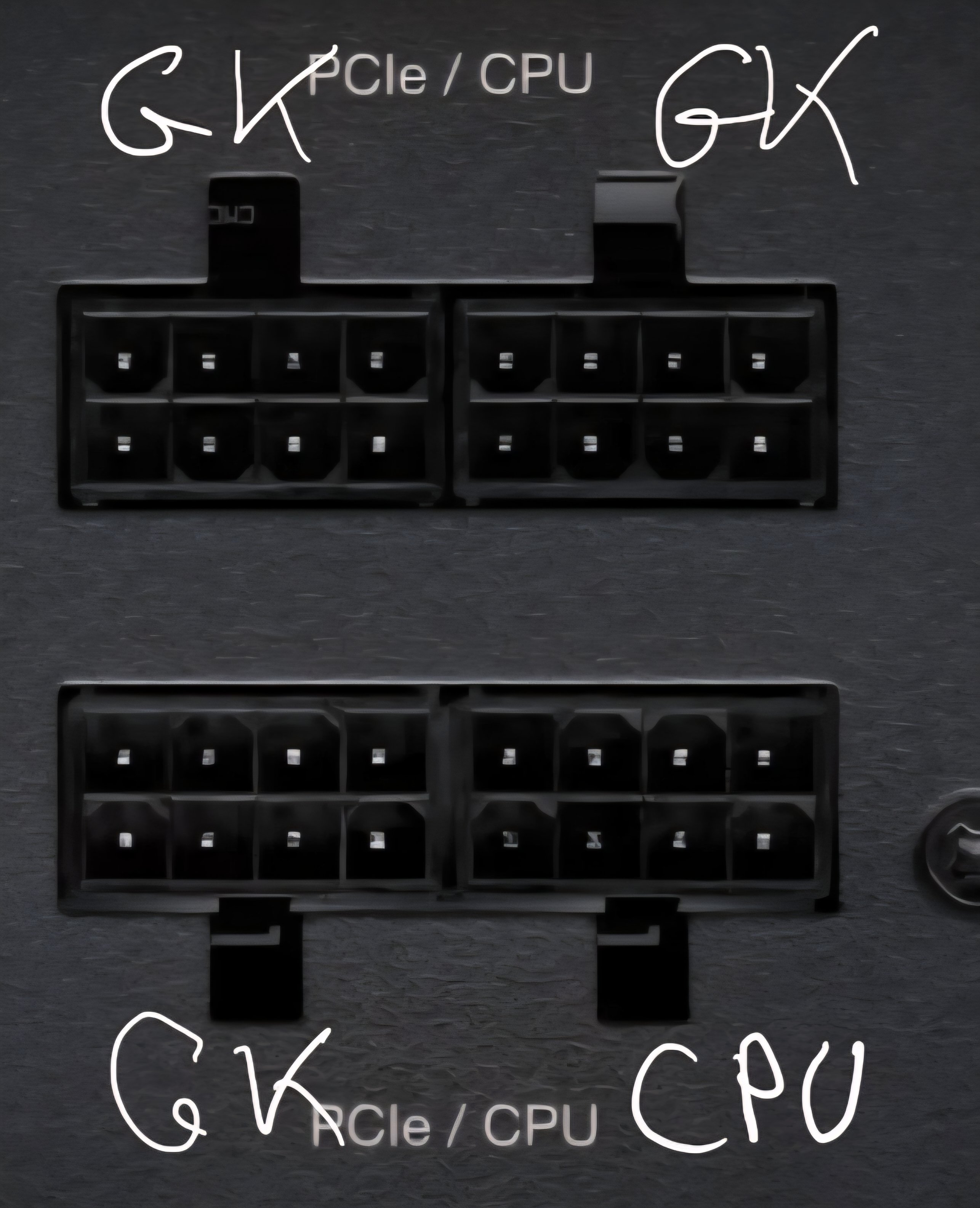

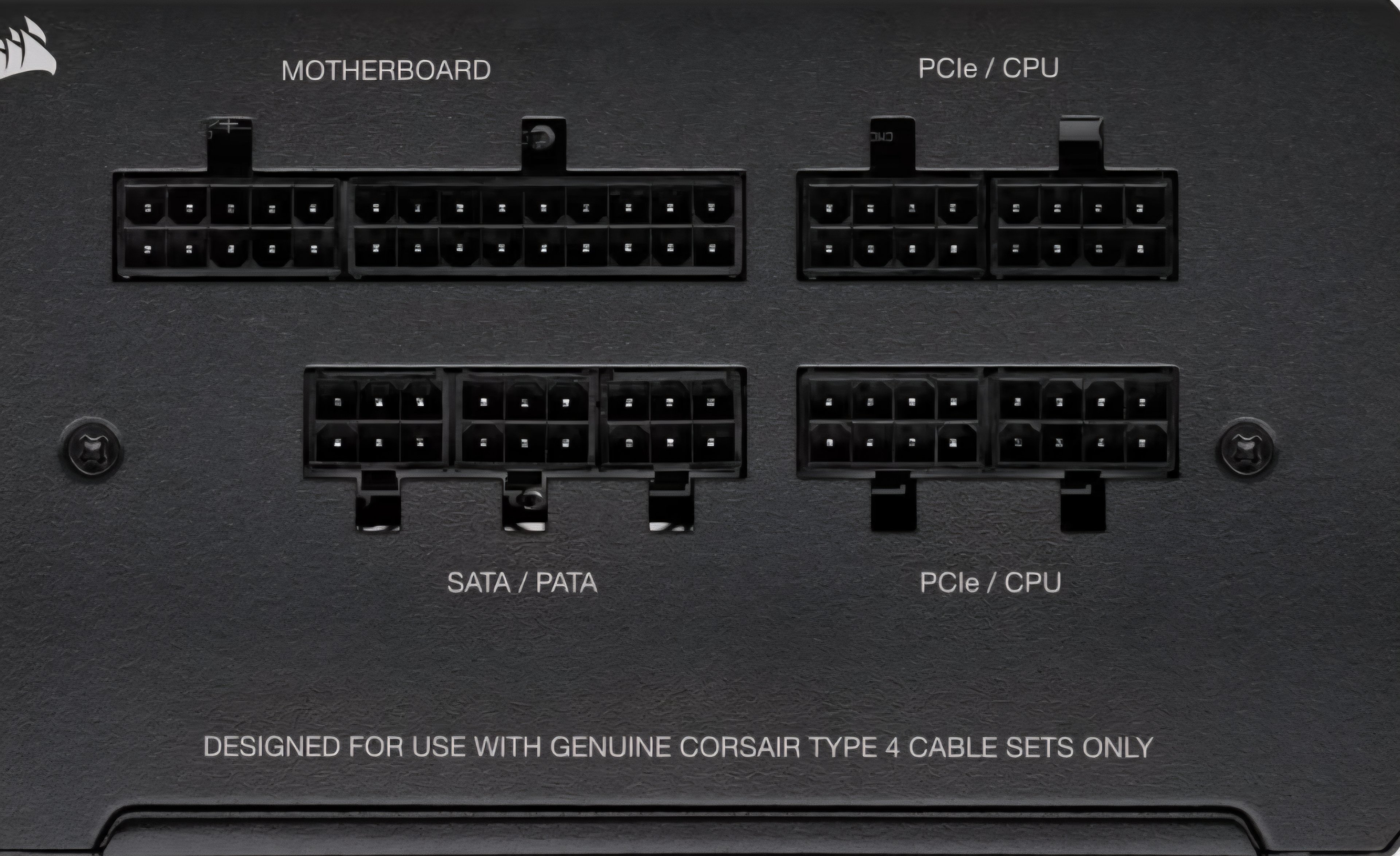

Ich poste mal ein Bild von den Anschlüssen vom Netzteil, vielleicht kann mir jemand kurze erklären wie wo was, denn bei den Anschlüssen steht auch CPU/Pcie dabei und an einem von denen hängt aj auch schon die CPU dran, wie genau kann ich das unterscheiden? Darf ja nicht verwechselt werden.

Ja kannst easy daran anschliessen. Das sind die Kabel PCIe/CPU die kannst an die GPU anschliessen.
Netzteilseitig sind die Anschlüsse für CPU und PCIe (also GPU) identisch. Du musst aber natürlich das passende Kabel verwenden. Wenn vorhanden 3x CPU/PCIe auf PCIe 6+2 Pin, vermutlich hast du aber Y-Kabel, schliesst die GPU als mit insgesamt 2 Kabeln für die 3 Anschlüsse an.
Was du nicht machen darfst, ist ein CPU/PCIe auf 4+4 PIN CPU (EPSV) Kabel in die GPU reinwürgen.
Kurz gesagt: Verwende die mit dem Netzteil gelieferten Kabel, die in 6+2 Pin Anschlüssen enden.

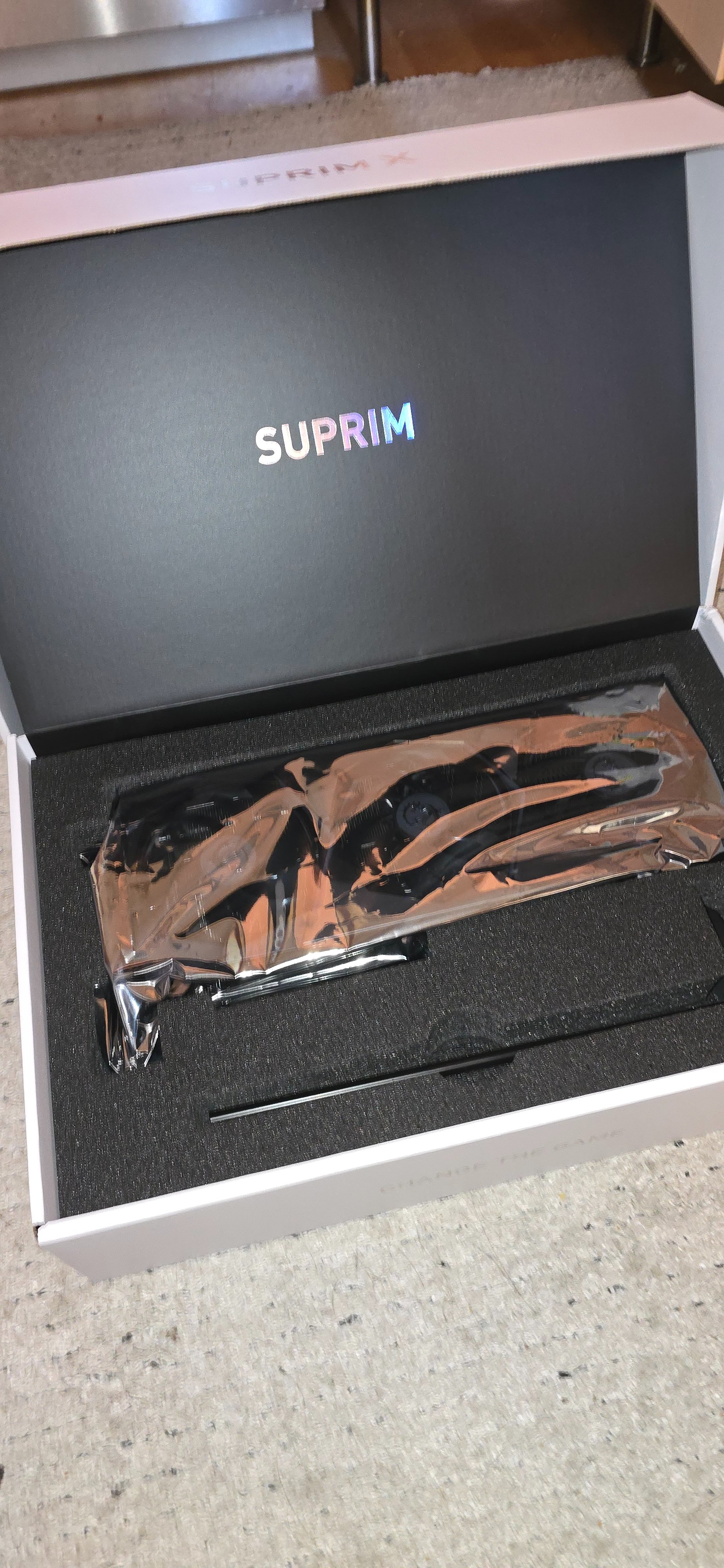

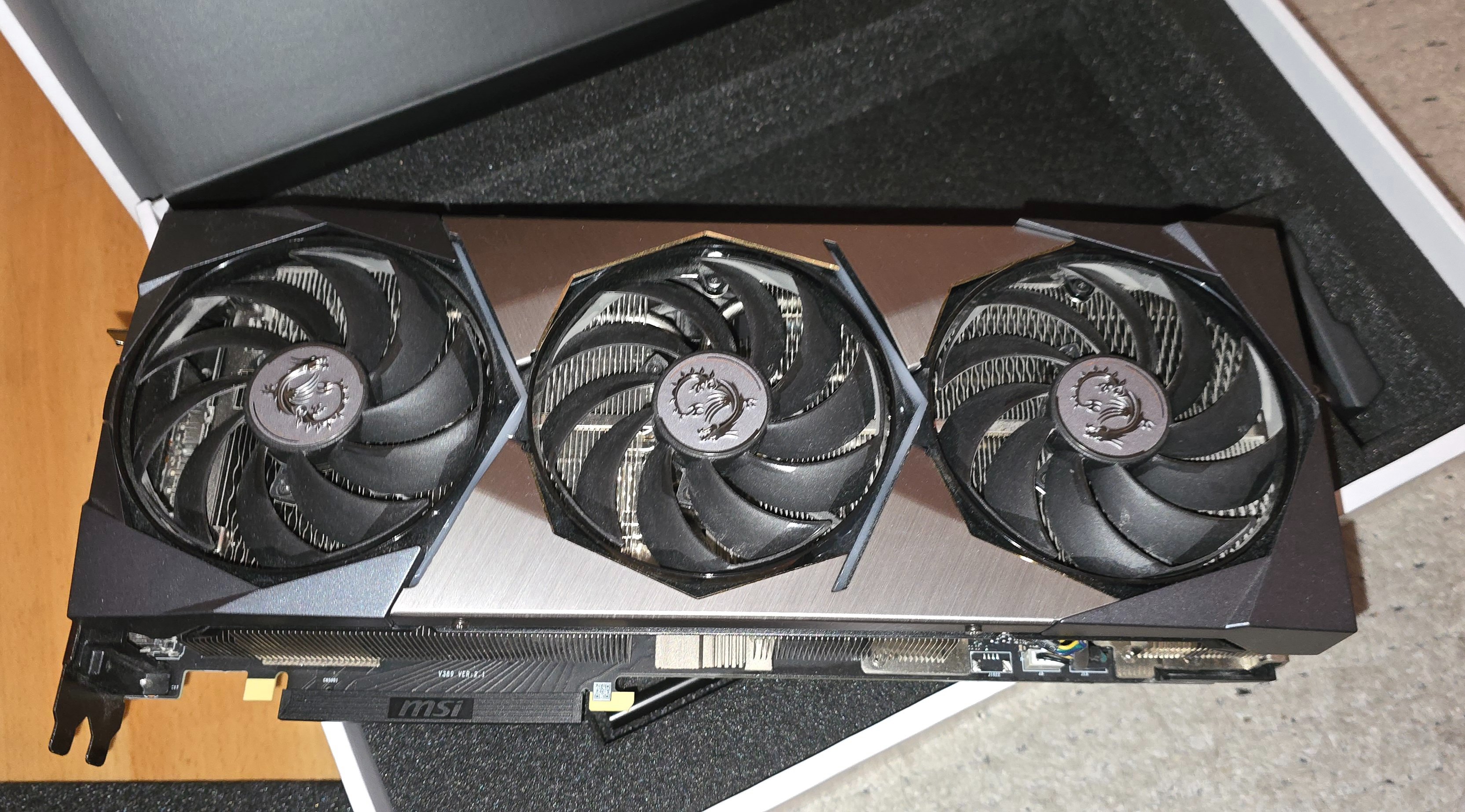

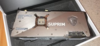

Habe heute die Karte abgeholt. Ist wie neu, zudem noch kaum gespielt worden damit, er hatte noch PS5 und PS4 zuhause rumstehen, die er schon verkauft hat.
Werde mich später an die Arbeit machen udb dir karte verbauen.
Wusste auch nicht dass die Karte auf dem Niveau von einer 5040 ist, dachte die 5er Serie ist wesentlich weiter vorangeschritten.
Wünsche euch alle eine schönes Pfingstwochenende Leute.
Mfg
Almir
