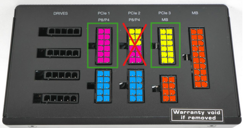

Mein "Problem" scheint banal, ist für mich aber ohne Hilfe nicht lösbar.
Die Karte verfügt bekanntermaßen über einen zwölfpoligen Anschluß, ein Y-Adapter-Kabel liegt bei.
An dem Adapter-Kabel befinden sich Netzteilseitig zwei achtpolige Stecker.
Müssen BEIDE Stecker mit dem Netzteil verbunden werden?

Ja, warum sollten die auch sonst dran sein. Und man will ja nicht einfach aus 8 12 Leitungen machen, sondern lieber aus 16 12.
Dafür wurden Handbücher erfunden:
https://www.bequiet.com/de/download/products
Als Hinweis:

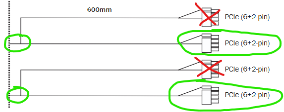

Wenn du ein Straight Power 11 hast:
  • unbedingt 2 PCIe-Leitungen verwenden, nicht 2 Stecker der selben Leitung
  • und PCIe1 + PCIe3 verwenden:

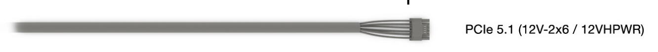

Wenn du ein Straight Power 12 hast:
12VHPWR verwenden
Also bei um die 150-180W der 5060Ti hätte ich da jetzt nicht die Bauchschmerzen, wenn die an einem Kabel oder einer Rail hängen.
Sehe ich ähnlich... aber dann kommt in 4 Jahren ne 500W GPU rein, man denkt nicht mehr dran, schwups hängen 500W auf einem Kabel / einer Rail.

Vielen Dank für Eure Hilfe, konnte die Karte erfolgreich in Betrieb nehmen, läuft einwandfrei.
Habe mich übrigens "vertan", ist ein BeQuiet Dark Power Pro 11 mit 1000 Watt.
Das Anschlußschema entpricht jetzt bei mir der von bart0n aufgeführten "Skizze".
