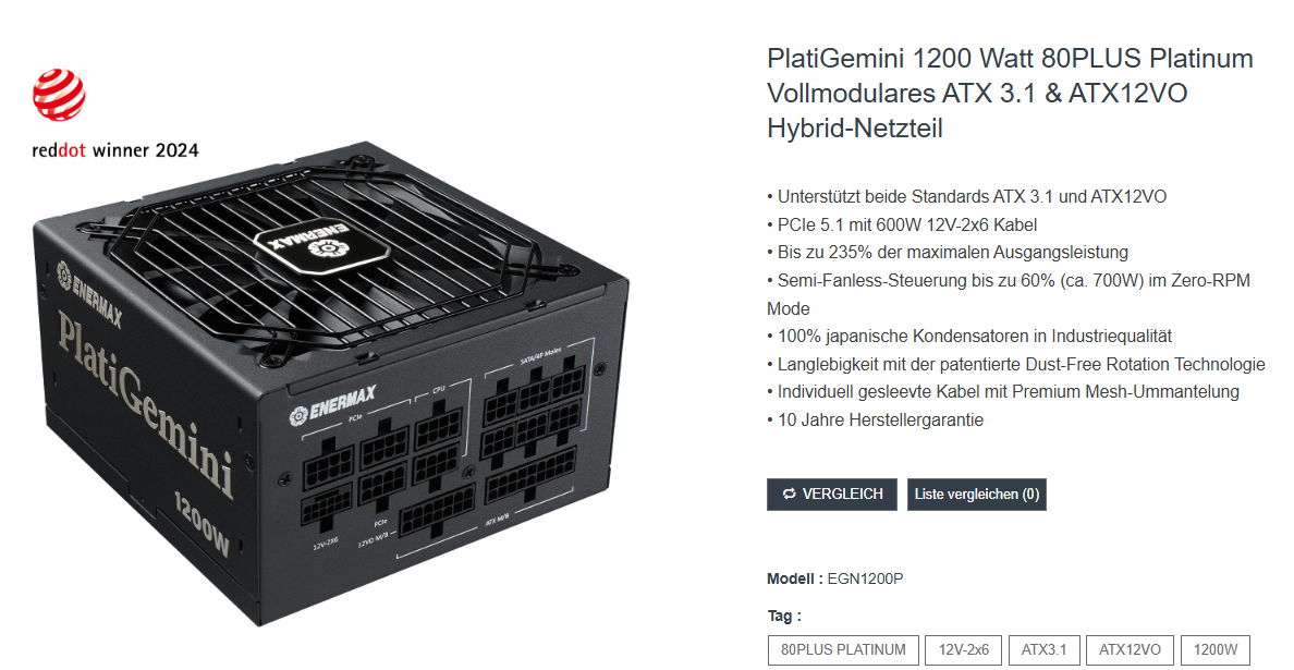

RaptorTP schrieb:
wurde auf der Computex 2023 gezeigt. Hat jetzt noch nicht so den großen Wurf gemacht.
Technisch gesehen ist ATX12VO schon etwas älter (2020) und gehört in OEM Rechnern längst zum Standard. Solange jedoch SATA nicht völlig ausstirbt, scheint es im Nachrüstmarkt einen schweren Stand zu haben.
Immerhin, wie bei den MSI Netzteilen, auch hier zeigen sich Vorboten.
https://www.enermax.com/de/products/platigemini
Letztendlich muss jemand schlichtweg den ersten Schritt machen und länger dran bleiben, auch das von dir erwähnte BTF wird noch einige Zeit brauchen, die Vorteile liegen auf der Hand.
