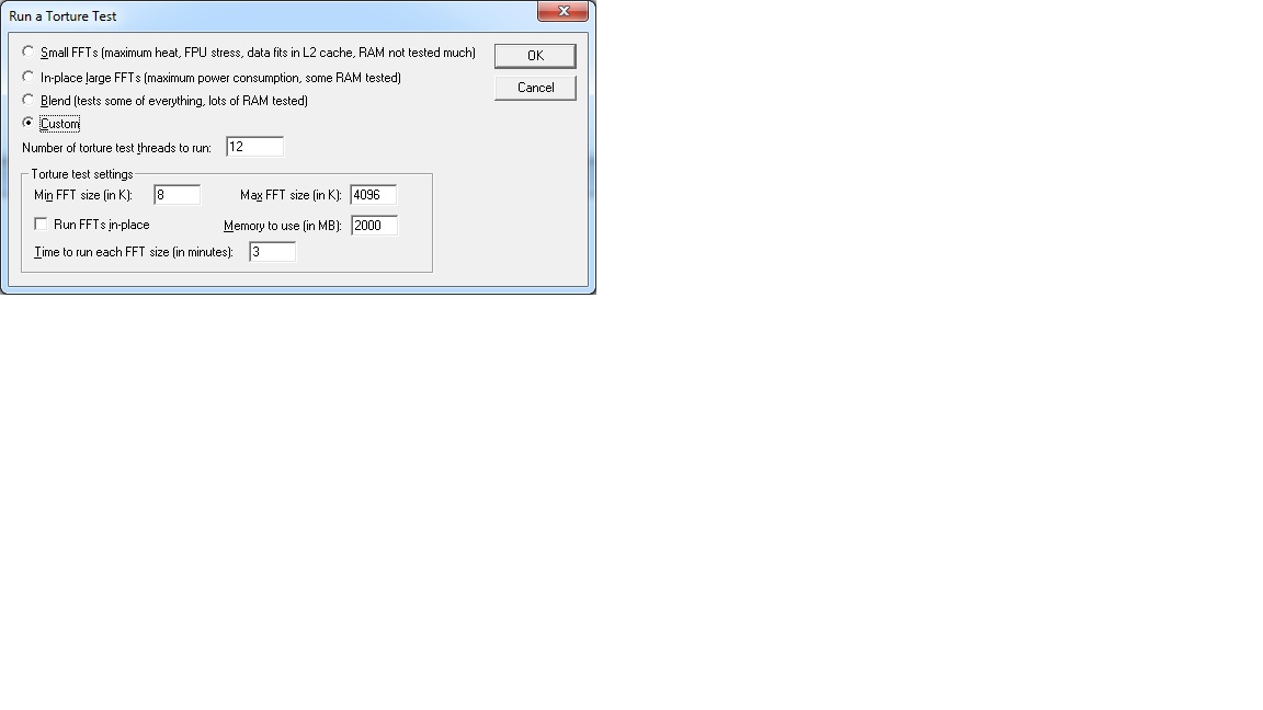

Die Spannungen sind okay, aber ich würde kein XMP laufen lassen, sondern alles manuell einstellen. Zum prime95-Test s.o. Version 27.9 nehmen, dann 1344K einstellen. Gehe systematisch vor, sonst ist alles für die Katz!
hab jetzt leider nur die neue 28,5 angeboten bekommen ist die auch ok ?
werds gleich mal testen wenn pc mal starten würde
wo dann die 1344K eintragen ?
Nein, das ist absolut nicht okay. Die 28.5er grillt Deein CPU, weil sie den Befehl FMA3 exekutiert. Dadurch wird jeder einzelne Kern extrem heiß. Zu dem braucht man FMA3 ist der Praxis zu 99,99 % nicht. Also, lasse es .

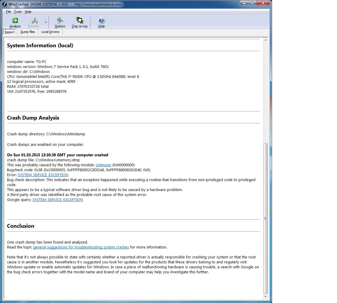

hatte gerade den ersten bluescreen ich werte gleich mal aus mom

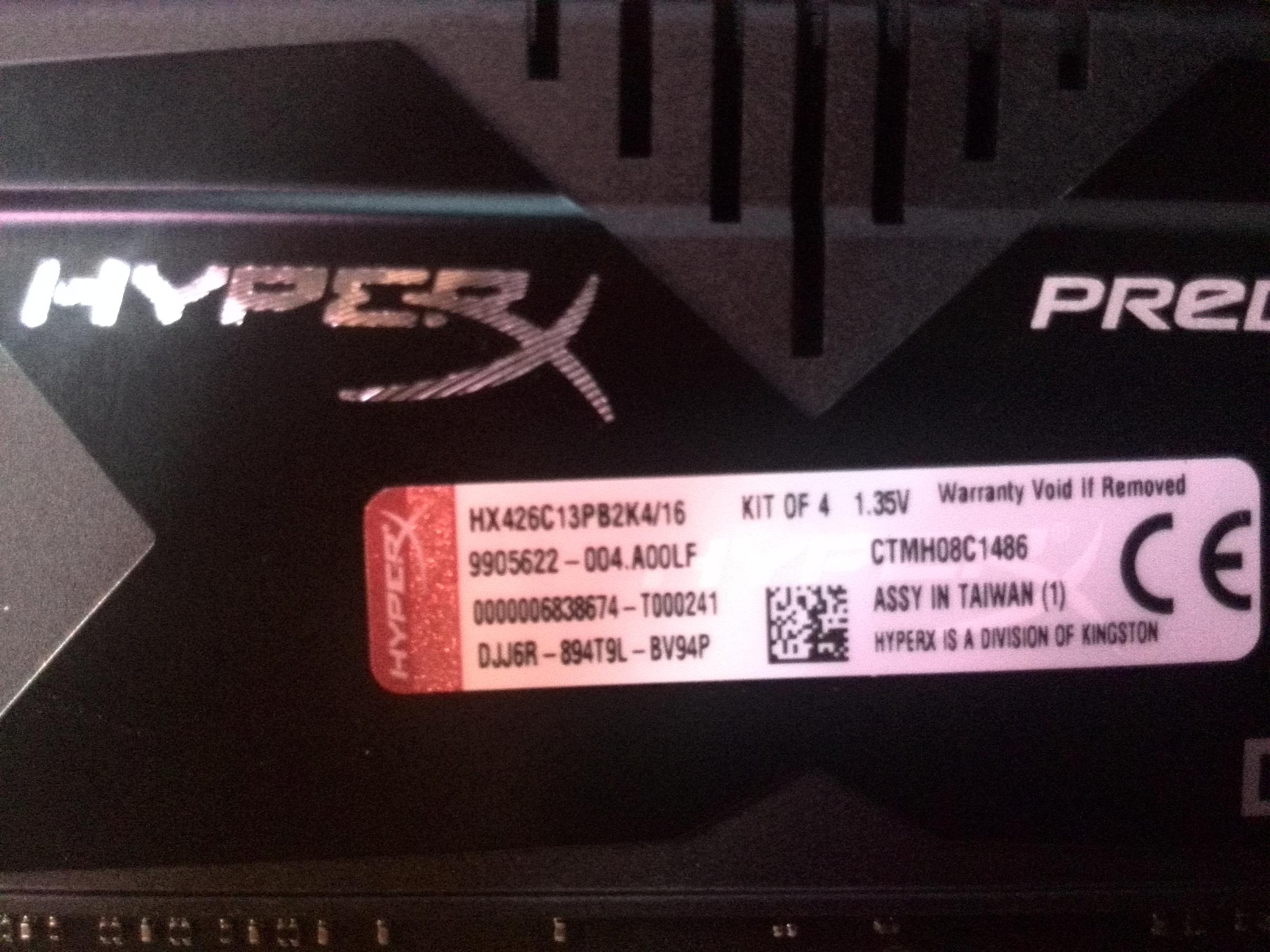

hab gerade auf der msi seite gesehen der ram steht auch nichtmehr auf der kompatiblitäts liste ( vorm kauf stand er drauf ! )
es ist Kingston Hyper X Predator HX426C13PB2K4/16
memtest lief ohne fehler durch was auch immer das heißt

aber ich denk mal der ram passt nicht zum board da er ja auch nichtmehr in der liste ist !? was er vorher war liegt das wohl nahe
Also inkompatibler Ram würde aus meiner Sicht deine Reboots erklären. Temperaturen und Spannungen sind ja soweit ok (übertaktet hast du ja bis dato auch nicht [abgesehen vom Ram]).
