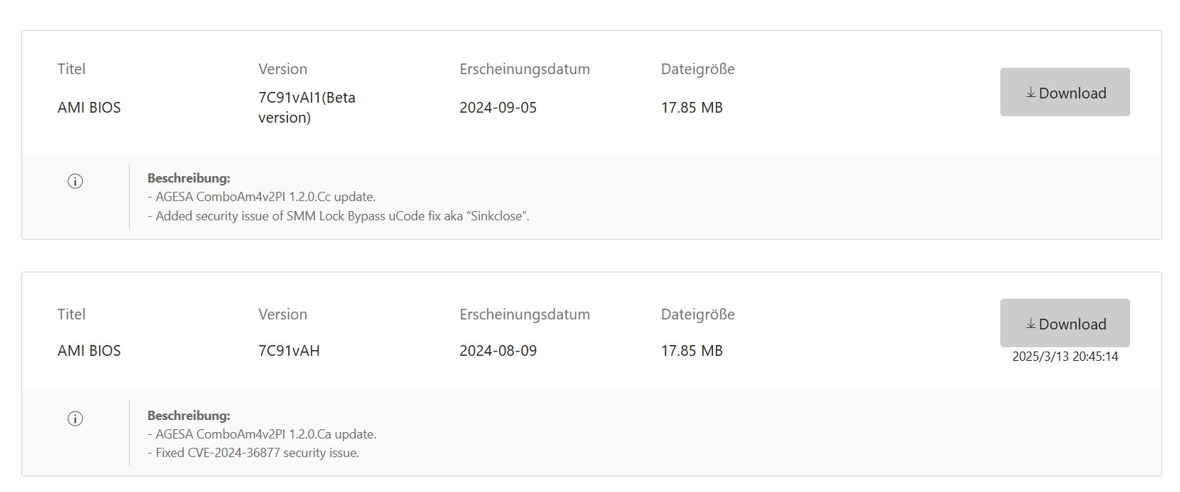

Sollte es NICHT das Tomahawk Max WiFi sein, hier das aktuelle BIOS. hier das aktuellste BIOS, aber Beta Status.
Downloaden und entpacken! Die AH0 Datei allein auf einen in FAT32 formatierten Stick in das Root Verzeichnis kopieren und in einen USB 2.0 Port stecken. Dann Neustart, ins BIOS und M-Flash durchführen.
