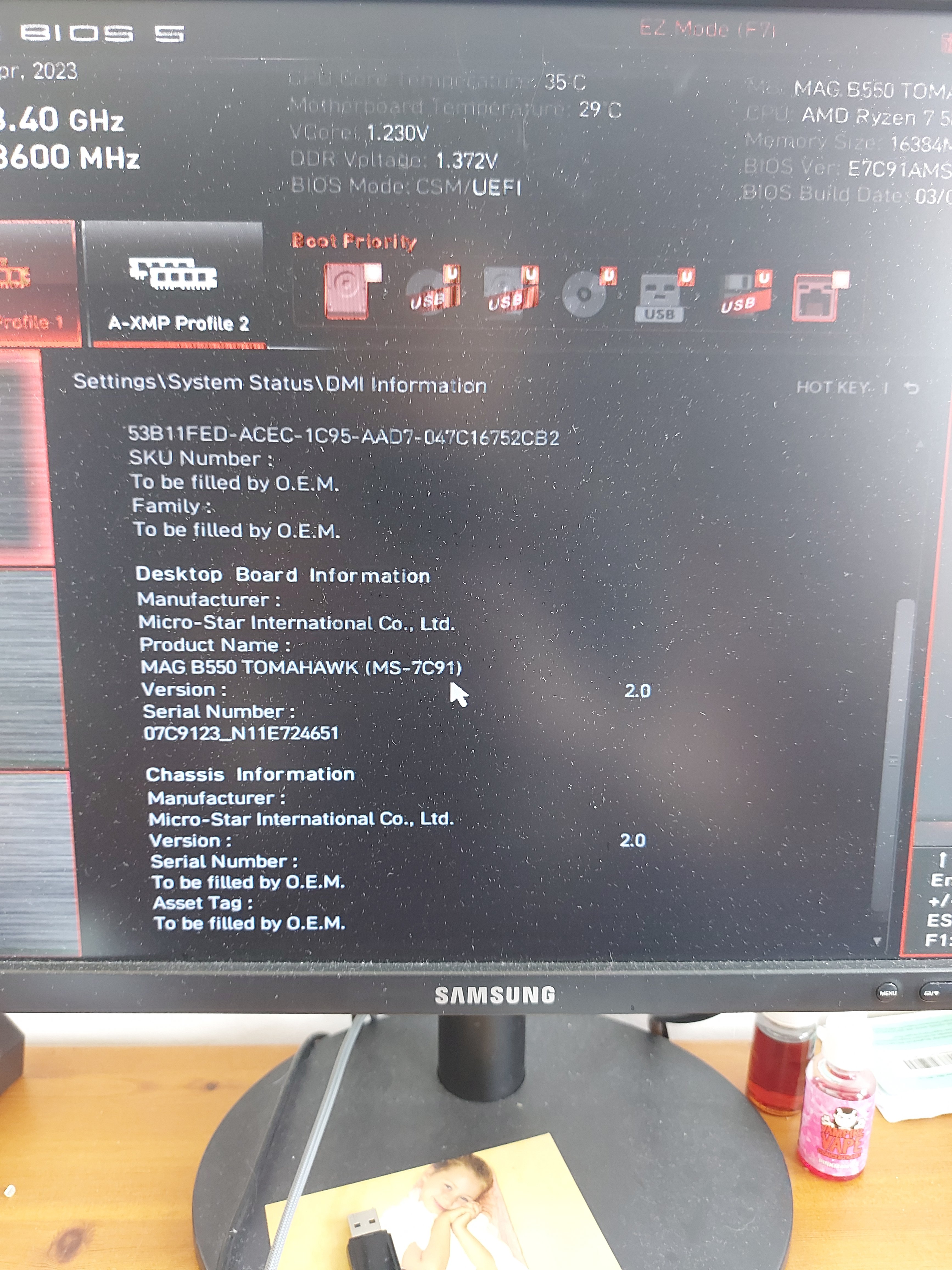

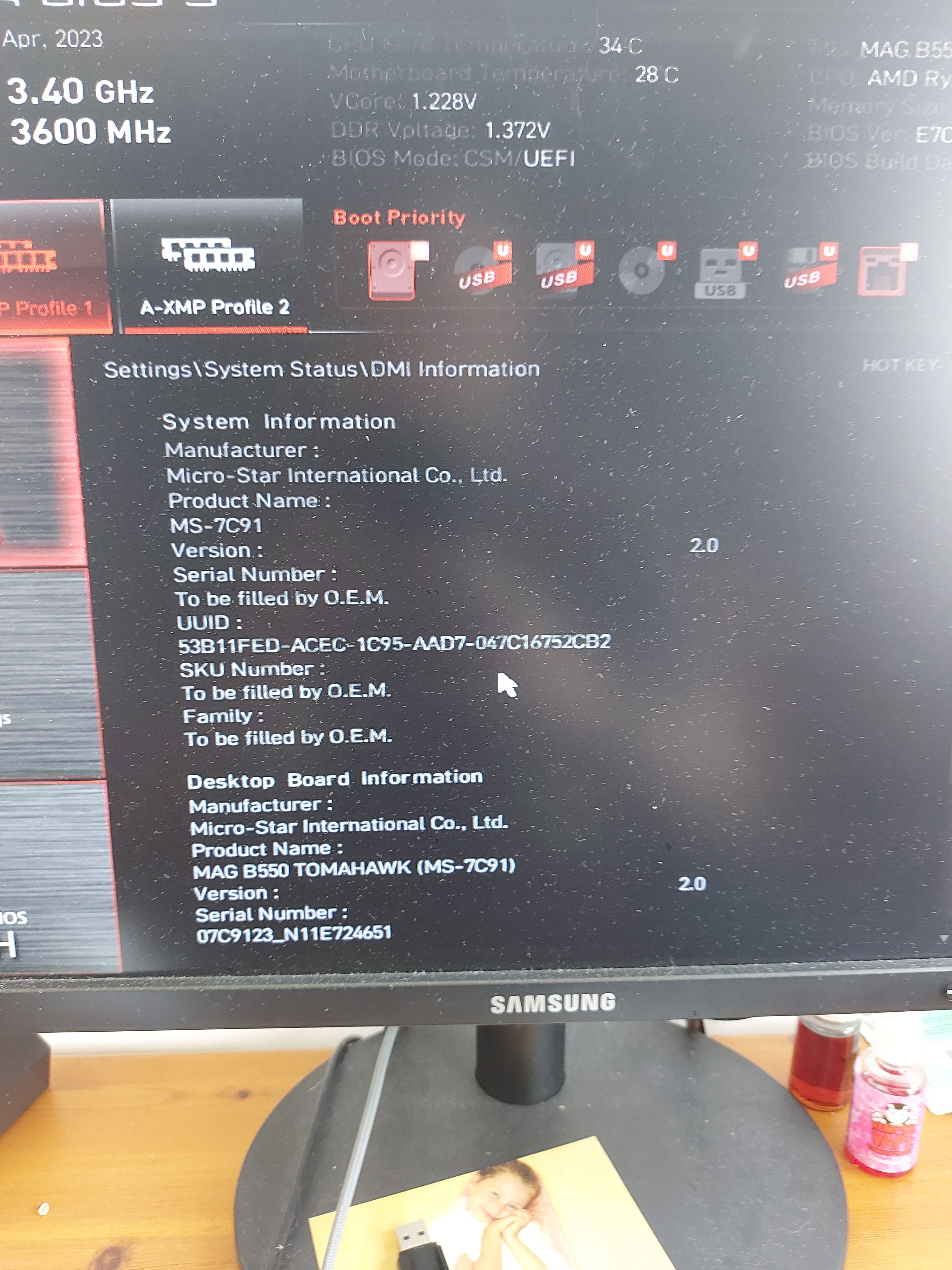

Ich habe massive Probleme nach einem bios update. Ich habe mir gestern ein Ryzen 7 5800x3d zugelegt und hierfür mein bios auf die Version E7c91ams.ac0 geupdatet. Nach dem bios update war es nicht mehr möglich windows Dienste zu starten. Die meisten Services laufen jetzt als Container.
Mir ist noch etwas im bios aufgefallen.
Schau euch mal die dmi configuration an.
Für mich sieht das so aus, als ob hier irgendwas mit den uefi nicht stimmt. Hat jemand von euch evtl eine Idee?

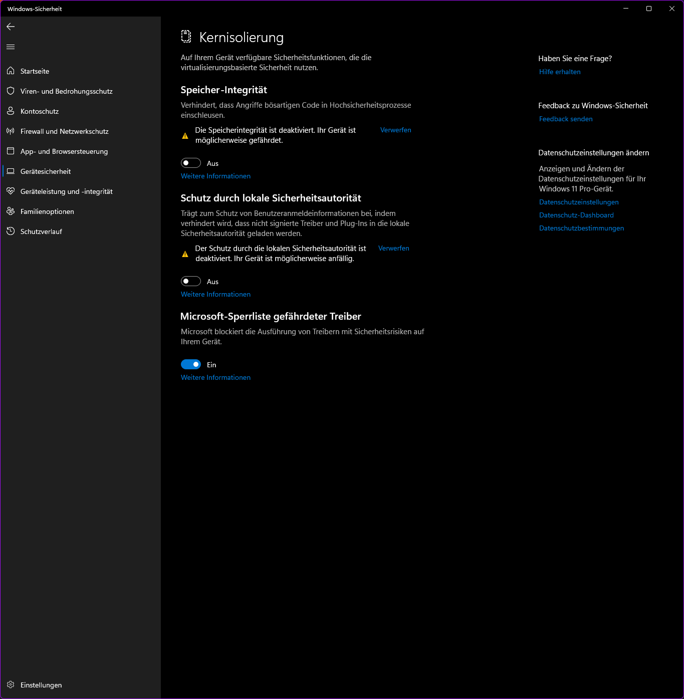

Ja, MSI hat die Virtualisierung (SVM Mode) aktiviert. Hatte mich gewundert warum Windows nach dem Update die Treiber aktualisiert hat.
Kann es eigentlich sein das ich evtl. Sowas wie ein root key habe? Ich finde es ziemlich komisch das bei mir unter dmi settings was von ms steht. Und bei der AMD cpuid und microcode steht auch sowas komisches.
Falls damit MS-7C91 gemeint ist, dies ist korrekt.

Microsoft ist dabei die Kernisolierung zu aktivieren, dafür muss die Virtualisierung im UEFI (SVM Mode) aktiviert sein, was MSI bei den neuen UEFI-Versionen umgesetzt hat.

Die Kernisolierung war bei mir deaktiviert und wurde mit dem UEFI-Update aktiviert. Deshalb hat Windos die Treiber aktualisiert.

Mit Windows 11 hat Microsoft die Nutzung der Virtualization-based Security (VBS) forciert. Zum Start im Jahr 2021 war nur deren Komponente „Kernisolation“ automatisch aktiv, inzwischen gilt das auch für die „Speicherintegrität“ (HVCI), wenn die Plattform es kann. Wie viel Leistung das kostet, zeigen neue Benchmarks.
Mit der Aktivierung der Virtualisierung im UEFI aktiviert Windows die Kernisolierung.
Die Kernisolierung bietet zusätzlichen Schutz vor Malware und anderen Angriffen, indem Prozesse vom Betriebssystem isoliert ausgeführt werden. Siehe z.B Geräteschutz in Windows Sicherheit und Was sind "Core Isolation" und "Memory Integrity" in Windows 10?.
