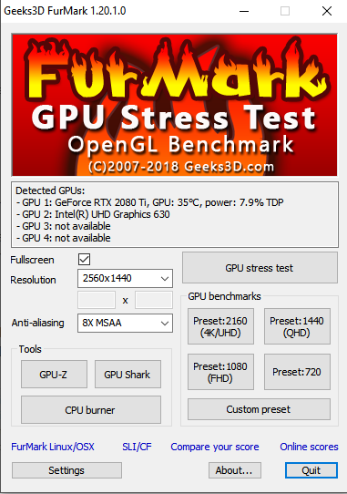

@Railrunner Du schreibst (Furmark) 76°C, Lüfter ca. 1500 Upm - kannst du da noch etwas ins Detail gehen (Auflösung, Takt & Dauer)? Wie sieht es im inneren deines R6 aus?
Kann ich....;)
Auflösung WQHD, also 2560 x 1440p. Der Takt hält sich dabei für den Speicher bei 7000 MHz und für die GPU bei etwas unter 1800 MHz.
Dabei kann ich Furmark dann unbegrenzt laufen lassen, wärmer als 76°C wird es nicht mehr.

Hier noch meine Einstellungen bei Furmark:
768371

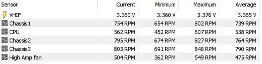

Hier noch Screenshots von den Lüfterdrehzahlen und den GPU Daten, während Furmark etwa eine halbe Stunde läuft:
Vielen dank für den Input, ich vermute du hast den Deckel offen? Wie steuerst du deine Lüfter? Die 6 Gehäuse-Lüfter am Hub und CPU getrennt? (CPU und Gehäuse auf unterschiedlichen PWM aufm Mainboard?)

@Ilyustar :
Wenn Du mit "Deckel" die Seitenwand meinst, die ist geschlossen. Die Fronttür ebenfalls.
Die Blechabdeckung oben ist natürlich entfernt, weil eben zwei 140er Lüfter darunter sind.
Die Lüfter Chassis 1, 2 und 3 sind direkt auf die Header am Mainbord geschaltet, deshalb liest HWMonitor sie oben auch einzeln aus. Das sind die drei originalen Lüfter des R6.
Die drei zusätzlichen Silent Wings habe ich über den Hub an den Anschluss High Amp Fan gelegt.
Die beiden CPU Lüfter sind direkt an die CPU Fan Header des Mainboards angeschlossen.
Das erklärt die angezeigten Lüfterdrehzahlen auf dem Screenshot oben.
