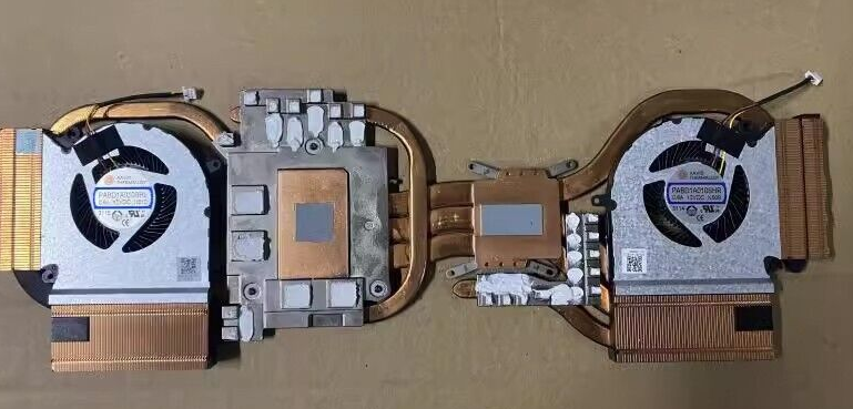

@Firefly2023 Meistens hauen die Hersteller die Billigsten Pasten drauf und teilweise zu wenig. Also hat man direkt zwei Probleme. Eine Minderwertige Paste und dazu noch zu wenig so dass nur die Hälfte der Fläche bedeckt ist.
Durch den Tausch erhoffe ich mir bessere Temperaturen, weniger Lüftergeräusche und längere Boost Zeiten bei CPU und GPU.
Es gibt dazu auch einige Videos, nicht nur von MSI, auf YouTube wo durch einen Tausch der WLP auf CPU und GPU deutliche Verbesserung zu sehen waren.
Diese Verbesserung hatte ich auch bei meinem Legion 5 Pro nachdem Tausch. Das war auch kein Placebo sondern 15 Grad bei der CPU und 8 Grad bei der GPU.

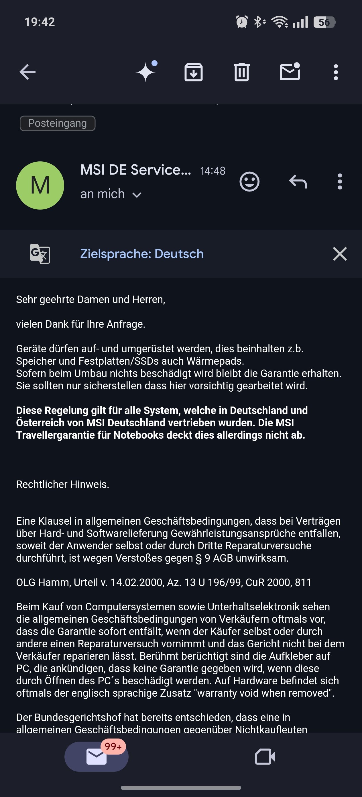

Der Support von MSI hat geantwortet:
Sehr geehrte Damen und Herren,
vielen Dank für Ihre Anfrage.
Geräte dürfen auf- und umgerüstet werden, dies beinhalten z.b. Speicher und Festplatten/SSDs auch Wärmepads.
Sofern beim Umbau nichts beschädigt wird bleibt die Garantie erhalten.
Sie sollten nur sicherstellen dass hier vorsichtig gearbeitet wird.
Diese Regelung gilt für alle System, welche in Deutschland und Österreich von MSI Deutschland vertrieben wurden. Die MSI Travellergarantie für Notebooks deckt dies allerdings nicht ab.
Rechtlicher Hinweis.
Eine Klausel in allgemeinen Geschäftsbedingungen, dass bei Verträgen über Hard- und Softwarelieferung Gewährleistungsansprüche entfallen, soweit der Anwender selbst oder durch Dritte Reparaturversuche durchführt, ist wegen Verstoßes gegen § 9 AGB unwirksam.
OLG Hamm, Urteil v. 14.02.2000, Az. 13 U 196/99, CuR 2000, 811
Beim Kauf von Computersystemen sowie Unterhaltselektronik sehen die allgemeinen Geschäftsbedingungen von Verkäufern oftmals vor, dass die Garantie sofort entfällt, wenn der Käufer selbst oder durch andere einen Reparaturversuch vornimmt und das Gericht nicht bei dem Verkäufer reparieren lässt. Berühmt berüchtigt sind die Aufkleber auf PC, die ankündigen, dass keine Garantie gegeben wird, wenn diese durch Öffnen des PC´s beschädigt werden. Auf Hardware befindet sich oftmals der englisch sprachige Zusatz "warranty void when removed".
Der Bundesgerichtshof hat bereits entschieden, dass eine in allgemeinen Geschäftsbedingungen gegenüber Nichtkaufleuten verwendete Bestimmung, dass bei dem Verkauf neu hergestellter Radio, Fernseh- und Fotogeräte die Garantie sofort nach einem Eingriff durch den Käufer oder Dritte erlischt, unwirksam ist (BGH NJW 1980, 831). Begründet wird dies zutreffend damit, dass der Käufer ein berechtigtes Interesse daran haben kann, bei einer während der Gewährleistungsfrist auftretenden Störung durch Untersuchung - wenn notwendig auch noch Öffnen des Gerätes - festzustellen oder feststellen zu lassen, welcher Art die Störung ist. Diese Berechtigung hat der Käufer, bevor er das Gericht dem Verkäufer zur Nachbesserung aushändigt.
Tipp:
Nicht alles, was in allgemeinen Geschäftsbedingungen steht, ist auch tatsächlich wirksam. Wenn eine Reparatur über den Verkäufer nicht sofort möglich ist, besteht das Recht, selbst einmal im Gerät nachzusehen.
Ihr Ansprechpartner: Rechtsanwalt Johannes Richard
Mit freundlichen Grüßen
Ihr MSI Tech. Support Team

Keine Ahnung die Mail habe ich einfach so kopiert
Hier der Screenshot
Reaktionen: Vindoriel
Und genau das haben wir auch gesagt :)
Reaktionen: Floppy5885 und JeanLegi
@iTzZent ja genau du hattest techt. Jetzt haben wir aber auch etwas offizielles von MSI. Somit kann keiner mehr sagen Garantie ist direkt weg..
